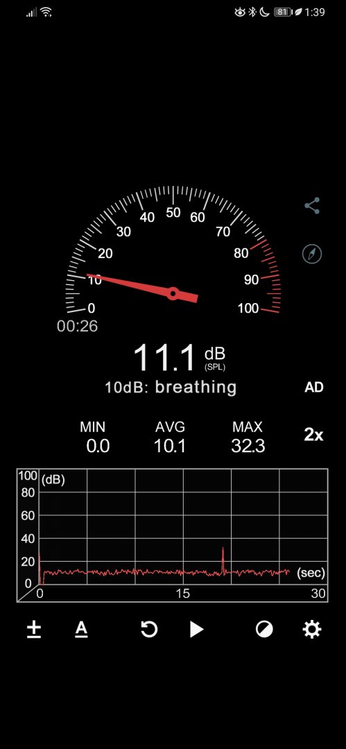

Θόρυβο ηρεμίας έχω πραγματικό μέσο όρο κάτω από τα 15 ντεσιμπέλ...
Είμαι εκτός κατοικημένης περιοχής, στα χωράφια, πρακτικά η απόλυτη ησυχία, μονοκατοικία. Μηδέν δρόμοι κοντά.
Μετακινήσεις και αναπνοές ήταν οι στιγμιαίες εξάρσεις του Μαξ, οπότε ανεβαίνει κι ο μέσος όρος...
Βαρέθηκα να το μηδενίσω...
Το 11.1 είναι πραγματική μέτρηση και είδα και 7 ντεσιμπελ.
Κρατούσα και την αναπνοή μου, ανεβαίνει...
Το ανωτέρω βίντεο μπορώ να το τραβήξω σε όλη τη διάρκεια, δείχνει σταθερά 85 σε όλη την κλίμακα από 20 έως 80 χερτζ. Δε κουνιέται λεπι.

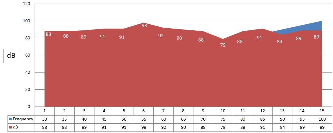

Προσπάθησα να το κάνω.
Τα αποτελέσματα πάντα με χρήση του μικροφώνου του κινητού, μέτρηση με το app Sound Meter, στην θέση ακρόασης: 2,5 μέτρα από τα ηχεία. (απόγευμα, στο κέντρο της πόλης, θόρυβος ηρεμίας περίπου 50dB).
Αναπαραγωγή του ευρυζωνικού ροζ θορύβου σε στάθμη -6 dB Fs έφτασε στα 80dB (με το ποτενσιόμετρο του προενισχυτή στην θέση παρά δέκα).
Κατόπιν, με την στάθμη σταθερή δημιούργησα νέα αρχεία 16bit με καθαρούς τόνους: 30Hz, 35Hz.....100Hz.
Αναπαραγωγή αρχείων με Windows media player-dac
Προέκυψαν τα ακόλουθα
μέτρησα από 79dB (75Hz) και peak 98dB (55Hz).

Γύρω από τα 55 Hz πρέπει να εκδηλώνονται ιδιορρυθμοί στο δωμάτιο.Στα δε 75 Hz υποχώρηση πιθανώς από φαινόμενο SBIR.

Ναι μάλλον γιατί εκεί είναι το peak. Πάντως στο eq foobar έκανα μια μείωση μερικά dB στα 55Hz και λίγο τόνωση στα 77Hz. Είναι σωστό; Ή όχι;

Αποφεύγουμε γενικώς να τονώνουμε την απόκριση και ιδίως στη ζώνη των χαμηλών οκτάβων.
Προμηθεύσου UMIK1 και κατόπιν βάλε στο Foobar να φορτώνει στο DSP manager το πρόσθετο MathAudio που επεμβαίνει απευθείας και σε πραγματικό χρόνο με φίλτρα FIR στην κρουστική απόκριση και μπορείς να σώσεις τα φίλτρα για δεδομένη συνεδρία μετρήσεων στη μνήμη του λογισμικού.
Ενδιαφέρουσα και η ευελιξία του προγράμματος αφού μπορείς να συνθέσεις επιτόπου την καμπύλη στόχο ο ίδιος.
Επιπρόσθετα γίνεται να αυξομειώνεις και τη στάθμη αναφοράς για την εφηρμοσμένη καμπύλη ΄΄εν πτήσει΄΄.Μην ξεχάσεις πριν απ'όλα να φορτώσεις στη βιβλιοθήκη του mathaudio και το αντίστοιχο καλιμπράρισμα του μικροφώνου υπό μορφή .txt
