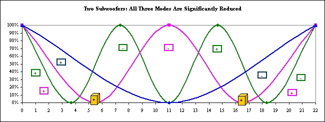

Oι μονάδες χαμηλών που διαθέτεις θεωρούνται πηγές πίεσης.Οι συνιστώσες ηχητικής πίεσης εκατέρωθεν ενός κόμβου (node) που εκπροσωπεί το σημείο ακύρωσης,βρίσκονται σε διαφορά φάσης 180 μοιρών : η μία κατέρχεται ενώ η άλλη ανέρχεται.Εάν τοποθετούνταν υποθετικά δύο μονάδες υποβαθυφώνων σε απέναντι τοιχώματα η καθεμία και ρυθμισμένη η εκπομπή τους ώστε να είναι στην ίδια φάση μεταξύ τους,τότε ο πρώτος και τρίτος (κατά σειρά συχνοτικού ύψους) ρυθμός συντονισμού θα εξουδετερώνονταν.Εξετάζοντας καθέναν από εκείνους,πάνω σε δεδομένη διάσταση,οι επιμέρους λοβοί θα συνέβαλαν καταστρεπτικά.
Εάν οι μονάδες υποβαθυφώνων τοποθετούνταν περαιτέρω η καθεμία στον πλησιέστερο προς το αντίστοιχο τοίχωμα κόμβο σε σχέση με το δεύτερο ρυθμό συντονισμού,θα εξακολουθούσαν να κείτονται σε ζώνες αντίθετης πολικότητας σε σχέση με τον πρώτο και τρίτο ρυθμό.Το επιπλέον όφελος είναι ότι τώρα θα εξουδετερώνεται και ο δεύτερος ρυθμός.Σε γενικές γραμμές,θα ήταν ιδανική η εγκατάσταση υποβαθυφώνου σε κάθε τεταρτημόριο παραλληλογράμμου δωματίου σε θέση τέτοια,ώστε ν'απέχει από τους προσκείμενους τοίχους απόσταση ίση με το εν τέταρτον των αντιστοίχων διαστάσεων (μήκος-πλάτος).
Μιά τέτοια συνθήκη μπορεί να προσεγγίστηκε στη δική σου περίπτωση όταν διευθετήθηκαν τα ηχεία επί της μεγαλύτερης διάστασης του δωματίου,οπότε εισέπραξες το ισχυρότερο χαμηλό-σε συνδυασμό βέβαια με τη δική σου θέση ακρόασης/μέτρησης η οποία όφειλε να μη συμπίπτει με κόμβο από τους κυρίους ρυθμούς συντονισμού.Εάν κι εφόσον επιμένεις γιά διευθέτηση των ηχείων επί της μικρότερης διάστασης,θ'άξιζε πρώτα απ'όλα να εφαρμόσεις αυτήν την Αρχή ως προς το ζεύγος ηχείων πάνω σ'αυτήν.Εάν κι εφόσον έχεις επίσης εξαντλήσει όλες τις εναλλακτικές θέσεις ηχείων-ακρόασης πάνω στη μεγαλύτερη διάσταση,προτείνεται να πειραματιστείς με επιπρόσθετη εγκατάσταση δύο ανεξαρτήτων υποβαθυφώνων.Η διευθέτηση καθενός εξ αυτών στη μεγάλη τώρα διάσταση,θα έπρεπε να εξεταστεί σε σύζευξη με το αντίστοιχο από τα ήδη υπάρχοντα ηχεία σου που θα βρισκόταν απέναντί του.

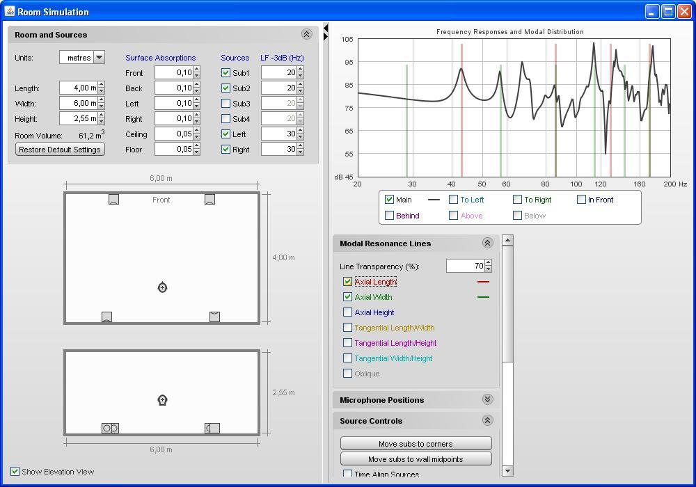

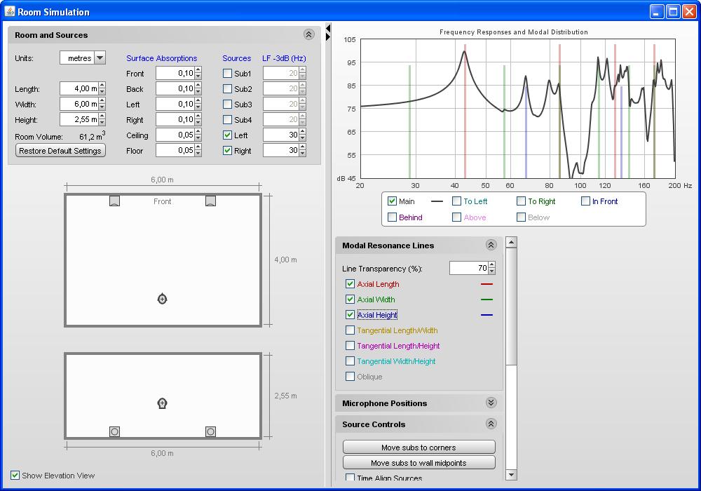

υπολογιζοντας 172/L το room mode και λυνοντας ως προς το πλατος 4μ εχουμε ακριβως 43hz.
σε αυτη τη συχνοτητα θα επρεπε νε εχουμε peak και οχι dip.
τι ειναι αυτο που αναστρεφη τη φαση δεν μπορω να καταλαβω.
οι τοιχοι που εμπλεκονται ειναι ο ενας μπλοκα και ο αλλος γυψοσανιδα.
καμμια ιδεα;

Με θέση ακρόασης στη μέση της διάστασης των 4μ. (όπως είναι η παρούσα δηλαδή), έχουμε dip στο πρώτο (και στο τρίτο) mode της διάστασης, δηλ. στα 43Hz.

Τα 43Hz είναι ψυχο-ακουστικά επιθυμητά και δίνουν αίσθηση γεμάτου μπάσου. Για να ενισχυθούν στο συγκεκριμένο δωμάτιο, πρέπει η θέση ακρόασης να μην είναι στο μέσο της μικρής διάστασης (4μ). Συνεπώς αξίζει να εξεταστεί τοποθέτηση των ηχείων στη μεγάλη διάσταση όπως αναφέρει ο bhutia.
Με 2...
ή 4 sub...
...και δουλεύοντας τα προβλήματα που θα προκύψουν από τη γειτνίαση τόσο των ηχείων όσο και της θέσης ακρόασης σε τοίχους.

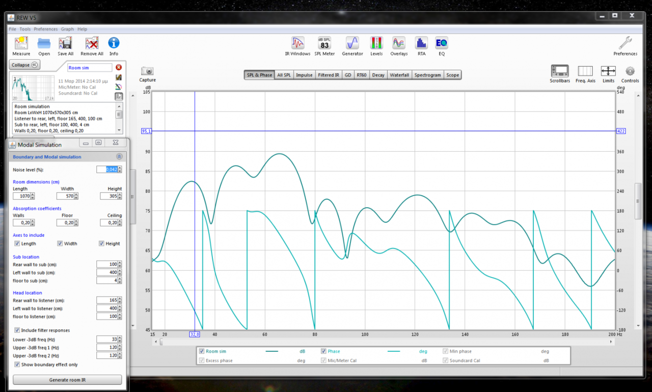

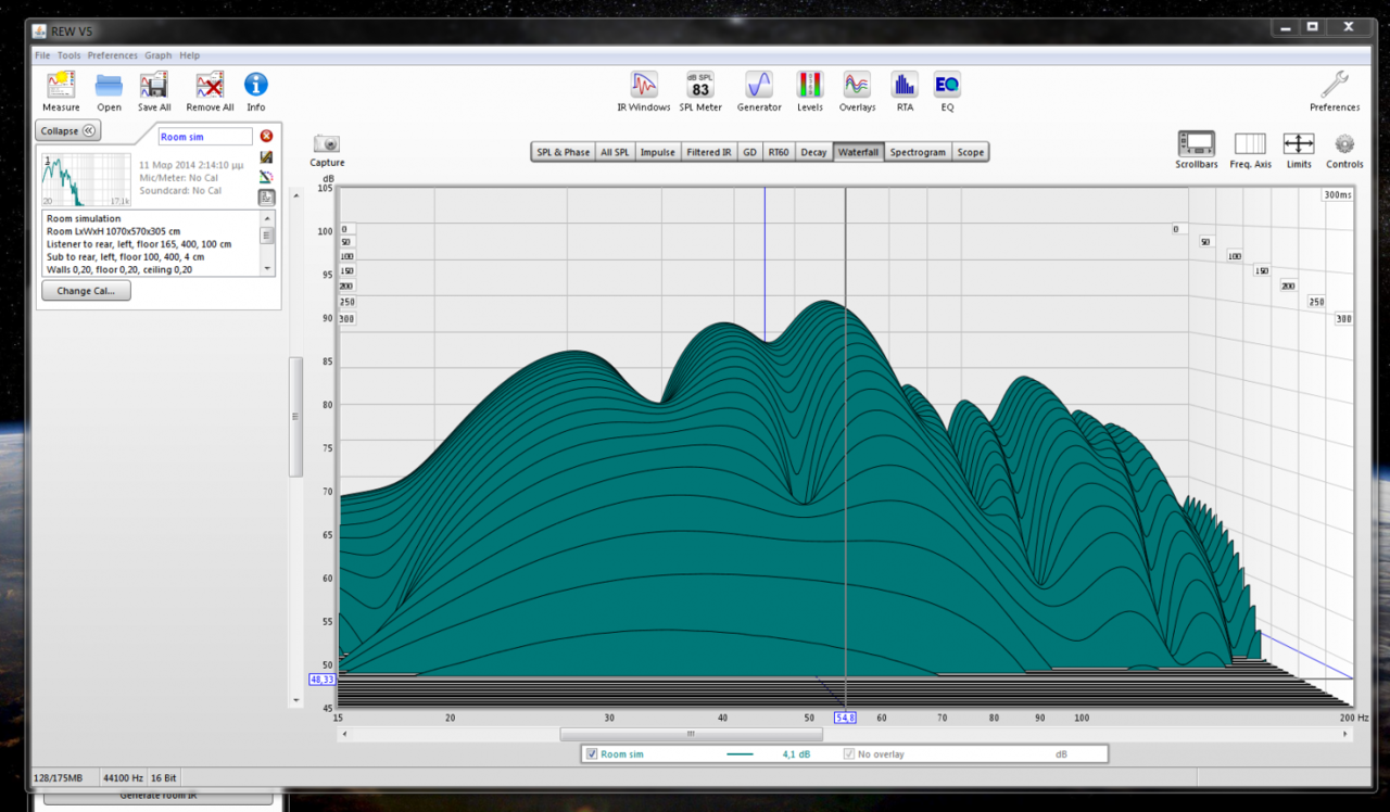

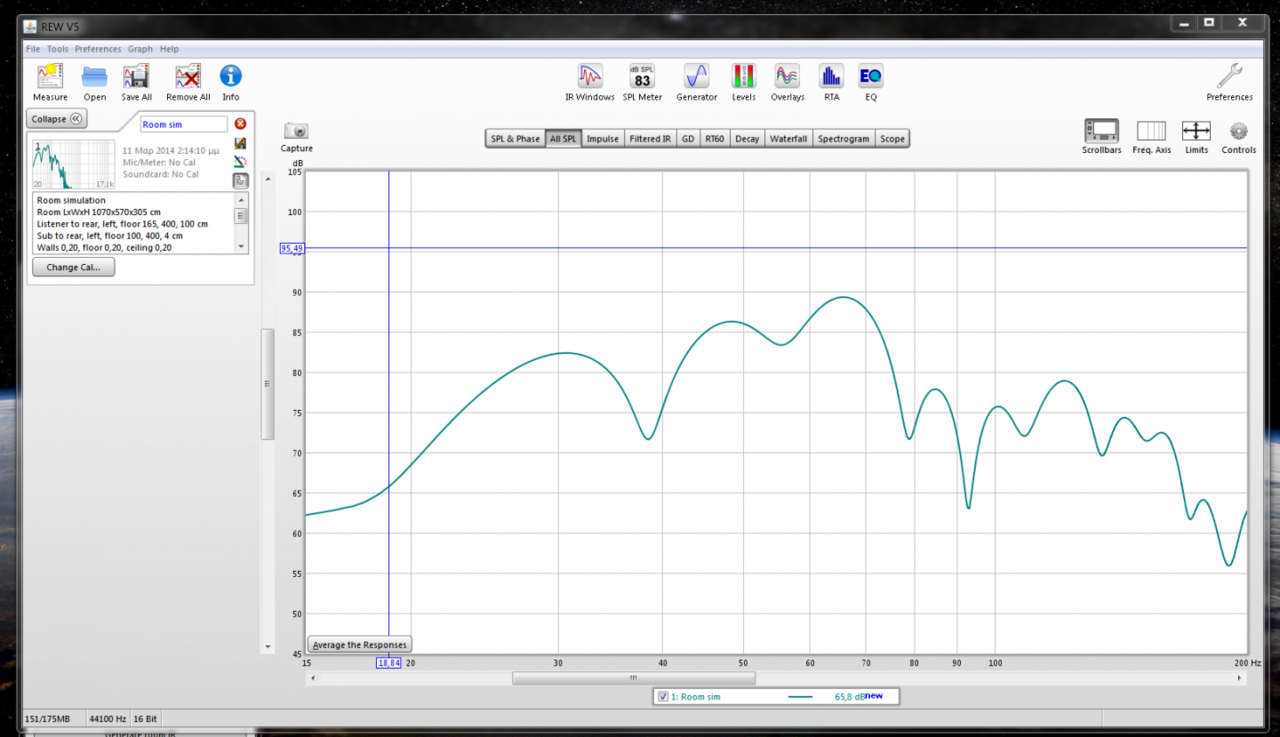

Αν έχω βάλει σωστά τα νούμερα,για τον δικό μου χώρο,μου βγάζει τα παρακάτω.
(Εμένα βεβαίως είναι παράγωνος,11.20-10.20χ6.20-5.20χ3.05.
Αν κάποιος μπορεί να εξηγήσει λίγα πράγματα χοντρικά,λαμβάνοντας υπ' όψιν του πως γράφει για άσχετο,θα σας ήμουν υπόχρεος.
(Εκτός και είναι αρκετό ένα "Κλάφτα Χαράλαμπε",θα καταλάβω,:laugh:. )

το προβλημα ειναι οτι το dip δεν ειναι στενο αλλα εκτεινεται 35-55hz οποτε εξφανιζεται σχεδον το χαμηλο.
στη μεγαλη διασταση δεν υπαρχη προβλημα.
αντε αντωνη εχεις μπολικα μεγαφωνα.δοκιμασε να βαλης αλλα δυο πισω κομενα στους 60-70hz.
