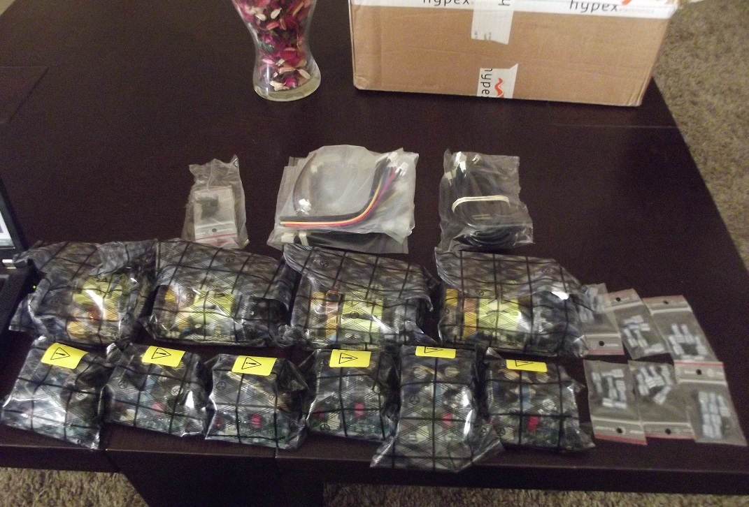

Τα κανάλια λοιπόν που αφορούν το ένα ηχείο, αφού βιδώθηκαν σε μια πρόχειρη πλάκα αλουμινίου, συνδέθηκαν πρόχειρα με το κρος και μεταξύ τους για να δω τί παίζει...βασικά, επειδή θα τα βάλω όλα μαζί σε ένα κουτί με το κρος και δεδομένης της ψευδοσυμμετρικής σύνδεσής τους με αυτό, τις γειώσεις κλπ., ήθελα αρχικά κυρίως να δω τί θα παίξει από άποψη θορύβου κλπ... ευτυχώς δεν υπήρχε το παραμικρό ίχνος θορύβου στις μονάδες!!

Τα 3 ενισχυτικά ανά ηχείο είναι τα UCD HG με τα HXR για τα μεσσαία και υψηλά, ενώ τα σκέτα HG για τα χαμηλά. Τα τροφοδοτικά είναι 2 ανά ηχείο, είναι τα SMPS400A180 και τροφοδοτεί το ένα τον ενισχυτή των χαμηλών και το άλλο τους 2 ενισχυτές για τα μεσσαία και υψηλά. Νομίζω είναι μια επαρκής λύση για την περίπτωσή μου που ήθελα 6 κανάλια minimum, ενώ και στην ακουστική εκτίμηση, ο ενισχυτής οδηγάει παραδειγματικά τα παραλληλισμένα πλέον γούφερ, μιλάμε για control όχι αστεία...

Να πω εδώ και κάτι που ενδεχομένως θα ξενίσει...δεν τους πήρα για να ακούσω πώς παίζουν...δεν με ενδιαφέρει ιδιαίτερα ...ο μόνος λογος που τους πήρα είναι γιατί οκ, αφενός ξέρω ότι είναι καλοί ενισχυτές, αλλά βασικά είναι οικολογικοί (που είναι κάτι που οφείλουμε να το λαμβάνουμε υπόψη μας πλέον σοβαρά), είναι σχεδόν plug 'n' play (γιατί βαριέμαι να κάνω και πολλά), είναι πανάλαφροι, χωράνε όλα μαζί με κρος σε ένα κουτάκι συμμαζεμένα κι έτσι αποφεύγω το καλωδιομάνι και τέλος, η hypex είναι σοβαρή εταιρεία με καλό after sales για ότι χρειαστείς...
Τώρα, αν παίζει και καλύτερα από πριν, φυσικά πολύ ευχάριστο θα είναι...
