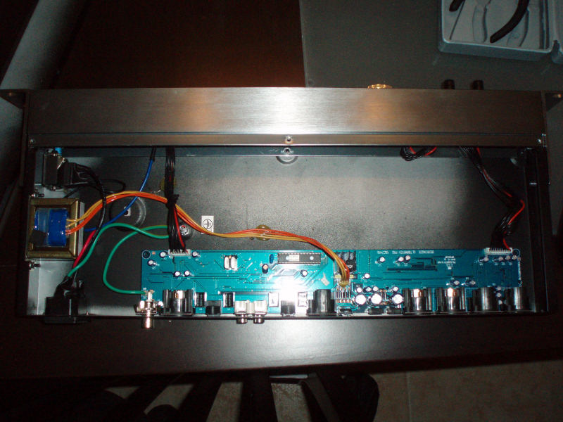

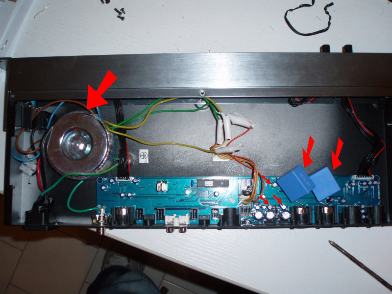

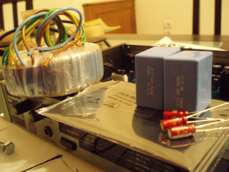

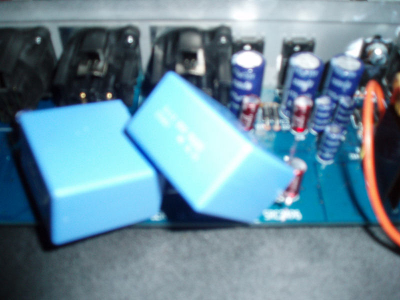

Μπιφόρ:
Ματίριαλς γιούζντ:
Άφτερ:
Μένει η αλλαγή του τελευταίου JRC με τον OPA2134, αλλά θα γίνει αργότερα γιατί δεν αισθάνομαι αρκετά τυχερός αυτή τη στιγμή. :happy_9:
Θενξ του Μπακ φορ ολ δε χέλπ! :cool_4:
