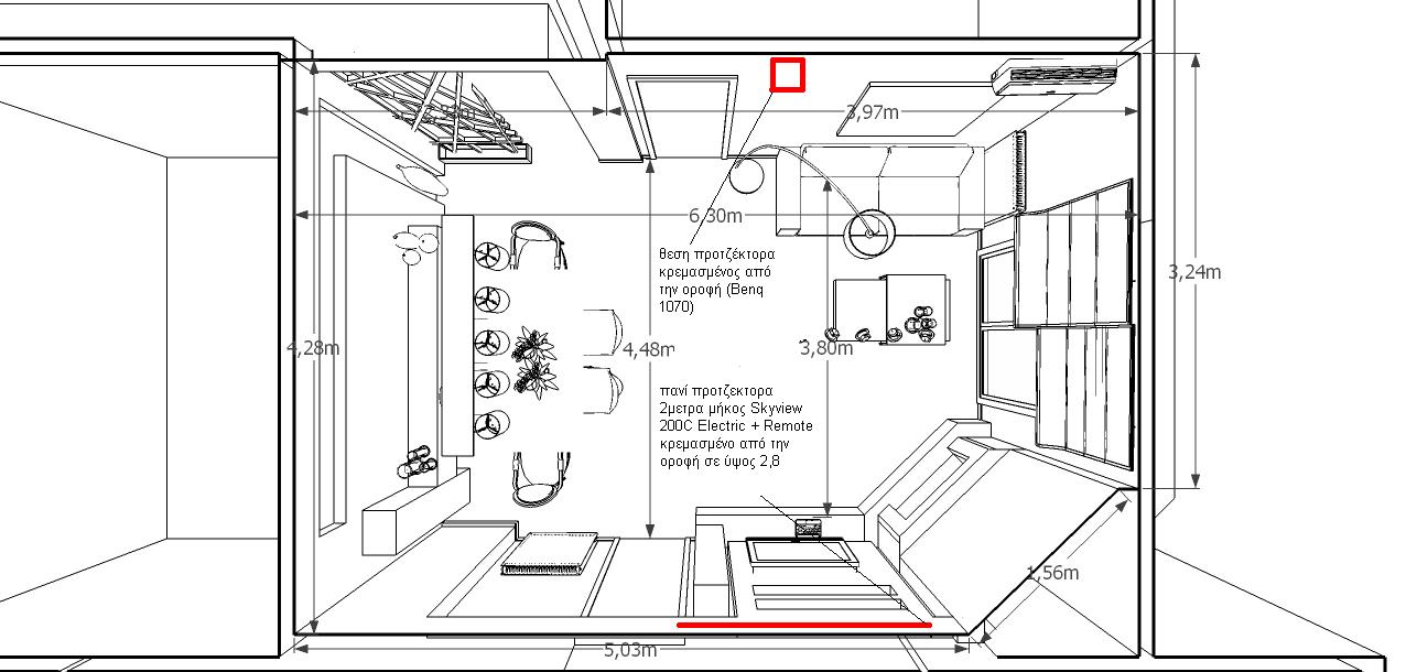

Παιδια θελω να βάλω τον συγκεκριμένο προτζέκτορα στο χώρο μου και θέλω την βοήθειά σας.
Παραθέτω εικόνα με διαστάσεις. Οι τοίχοι θα είναι σε αποχρώσεις του γκρι.

Η μεγαλύτερη απόσταση που μπορεί να μπει ο προβολέας είναι στα 3 μέτρα από την οθόνη.

περαν αυτου που λεει ο Γιαννης....δεν κανει ο προβολεας αυτος για οθονη 92" διαγωνιο....
Είναι ακριβώς όπως τα λέει ο Κώστας, γιατί και στην δίκη μας περίπτωση το πρόβλημα ειναι εμφανές.
Μετρήθηκε με την λάμπα στο 'οικονομικό' και έδωσε 33 fl φωτεινότητας, ενώ στο 'κανονικό' έδωσε 46 fl. :cool:
Όλα αυτά χωρίς κάποια διόρθωση, σε cinema mode με την λάμπα να έχει 7 ώρες λειτουργίας και σε παράθυρο pattern 25%.
Προσοχή λοιπόν στην επιλογή και διάσταση της οθόνης και στον χώρο τοποθέτησης.
Οι μετρήσεις έγιναν με software το Calman 5 Expert, όργανο μέτρησης το X-rite Chroma 5 και πηγή την γεννήτρια Accupel DVG-5000.
Λόγω χρόνου δεν έγιναν μετρήσεις σε 3D αν και η γεννήτρια μας δίνει αυτή την δυνατότητα.

Να ρωτήσω λοιπόν; Στα 33 fl βλεπόταν η εικόνα ή απλά δεν αντέχεται;
Είναι όπως θα το δει κανείς, πόσο έμπειρος είναι και τι ζητάει... Ο φίλος μου προέρχεται απο 'καντηλάκι' προβολέα και του αρέσει.
Όπως αναφέρω οι τιμές αυτές είναι χωρίς καμιά ρύθμιση, και όταν γράψει λίγες ώρες ακόμη η λάμπα και γίνουν οι ρυθμίσεις θα πέσει η φωτεινότητα. Το πόσο δεν ξέρω... Είναι ένα θέμα πάντως η υψηλή φωτεινότητα στους 3d προβολείς.
ποσες ιντσες ειναι η οθονη ?
Το έχω αναφέρει πιο πάνω, 92'' σταθερή Dalite, με γκρι πανί.
