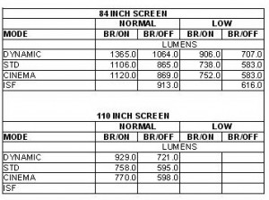

γιατι δεν εβαλες on/off και ansi contrast βρε ?
Το σήκωσα..
''Το contrast ratio on/off full field μετρήθηκε στο 1.350:1 στη θέση Tele και το Ansi Contrast 350:1 μεγαλύτερο από του W-1100 που είχαμε δοκιμάσει.''
Πολύ χαμηλή τιμή τιμή το Ansi Contrast για σημερινό dlp....όσο για το on/off λίγο μεγαλύτερο και από τον '7000'(1.180/1) και αυτό πολύ μικρό...αλλά συνηθισμένο:frown:
Βλέπω Μανώλη ότι η μοναδική σύγκριση που κάνεις είναι με τον '1100' προφανώς λόγω τιμής...
εδώ όμως σε ξένα φόρουμ αναφέρουν ότι είναι καλύτερος και από τον κορυφαίο της home cinema σειράς της BenQ(W7000)...και ο Κεφάλας αυτό υποστηρίζει...(χωρίς να τον έχει δει φυσικά):biggrin:....ισχύει αυτό;ακόμη και χωρίς την χρήση ίριδας ο '7000' υπολείπεται ελάχιστα σε on/off παρόλο το dc2 που 'φοράει' έναντι του '1070'(dc3)...αν και θα τον δω αύριο η δική σου άποψη είναι αυτή που μετράει.....δεν εξετάζουμε το value for money που προφανώς έχει ο '1070' αλλά γενικά σαν ποιότητα εικόνας.
