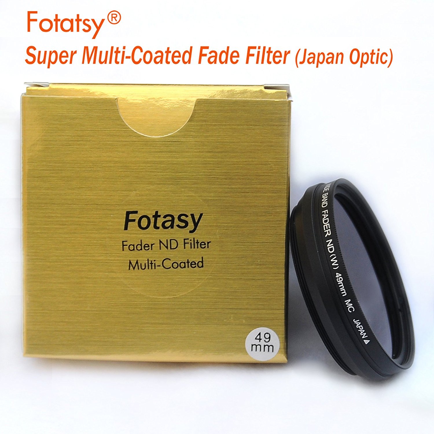

Γεια σε ολους καλος σας βρηκα. Ειμαι κατοχος 1 ημερας του 1070 ολα καλα αλλα εχω τρομερες αντανακλσεις και θελω φιλτρακι nd 2 το θεμα ειναι ποιο και απο που Τα φωτα σας παρακαλω :)
3
Απάντηση: benq w 1070
λοιπον ναι το βρηκα και εγω 49mm θελει. Το θεμα ειναι που το βρισκουμε ελλαδα ? μιλησα με σκρουτζομαγαζα και δεν ξερουμε ποτε θα το εχουν σε stock
