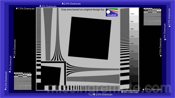

Έχω καιρό μ' ασχοληθώ με pc. Κάπου μέσα στον Ati catalyst θαρρώ είχε επιλογή για overscan κλπ.Το προσαρμόζεις.
Μετά κατέβασε τα patterns του avsforum. και τρέξε αυτά που είναι στα basic settings. Εκεί έχει ένα pattern και για overscan.
Αυτο ειναι...!!!
Εισαι σουπερ!!!
Θα δοκιμάσω και τα πατερνακια
Σε ευχαριστω παρα πολυ!!!!!!
