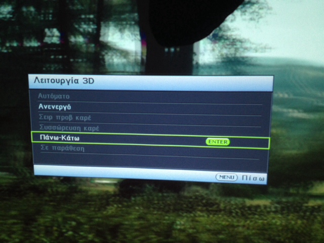

Εχω ενα θεμα τελικα.σε πάνω κατω μπορω να παίξω και μου ανοίγει η επιλογη στον προβολέα.σε sbs δεν ανοίγει με τιποτα και εχω καταφέρει να δώ.παιζω απο υπολογιστη.ξερει κανείς τι μπορει να φταίει;τρέχω με firmware 1,06
Σήμερα έβγαλα το media player και τον εβαλα στον υπολογιστή
Εχω το ιδιο προβλημα
Μονο σε 24hz ανάβει η επιλογή over under αλλά οχι SBS
