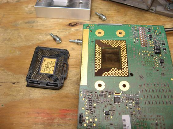

Σε ένα φίλο για το ίδιο θεμα του αλλάξανε πλακέτα σε 1070..
Τι ακριβώς ειναι η πλακέτα ?
2.694
640
Ειναι αυτο που εχει την πλακα (στο λεξικο ειναι συνωνυμο με την διασκεδαση , ευχαριστηση ) εαν χαλασει σταματας τα γελια και αρχιζεις τα κλαματα :biggrin:
2.694
640
Άρα του έπιασε σκόνη στη πλακα ; Και οχι στο φακό ;
Αυτο δεν ειναι θεμα σκονεις το τσιπακι το dmd τα παιξε και του αλλαξανε πλακετα .
Συμβαινει και στις καλυτερες οικογενειες που λενε .
