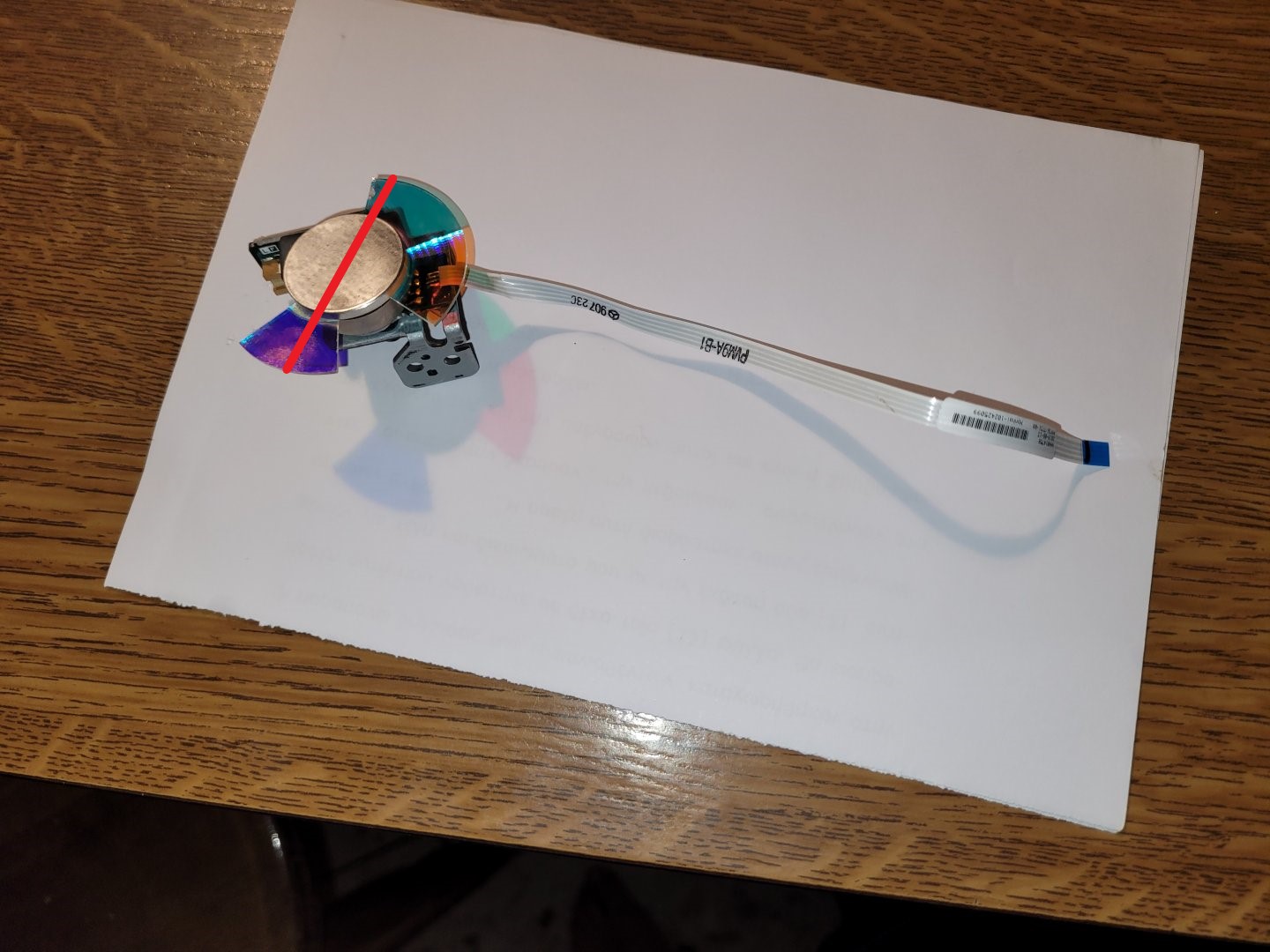

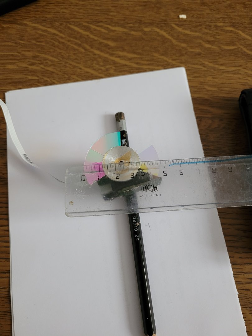

Πιο πολύ η διάσταση με φοβίζει. Τον μετράω όσο μπορώ γιατί εχουν φύγει και κομμάτια και μου βγαίνει 48mm και όχι 45μμ
Εκτός αν εχουν ξεκολλήσει τα τζαμάκια προς τα εξω
30.604
30.496
Μέτρα αυτά που είναι ήδη επάνω .
Δεν αλλάζει η διάμετρός τους .
Το ίδιο είναι όλα .Φυσικά.
84
5
Μετράς τη κόκκινη γραμμή και είναι 48mm ?
Ξεκολλησα το αυτοκόλλητο αλουμινόχαρτο που είχε πάνω του το colorwheel και πέρασα ένα χάρακα από το κέντρο του άξονα που αποκαλύφθηκε.
Σίγουρα πάνω από 45mm
Για 47mm μου φαίνεται.
Εκτός αν λόγο φυγόκεντρου μετά τα σπάσιμο εχουν ανοίξει και οι υπόλοιπες φέτες προσπαθώντας να πετάξουν κι αυτες. :)

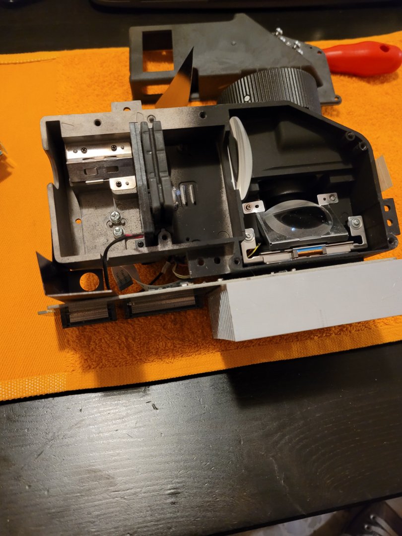

Λοιπόν σήμερα ξανατοποθετησα το σπασμένο wheel για να δω πόσο καλύπτει το light tunnel περισσότερο απ' την άκρη άκρη γωνία του παραλληλογράμμου του light tunnel. Όσες φορές και να το μέτρησα τομετρησα πάνω από 44 mm που βρίσκω στο ίντερνετ.
Αναγκάστηκα θα πάω σε 44mm rgbrgb και ο θεός βοηθός.
Παραθέτω και μερικές φώτο για όσους τους αρέσουν.
Άλλον όμοιο ανοιχτό δεν έχω βρει στο ίντερνετ ακόμα.

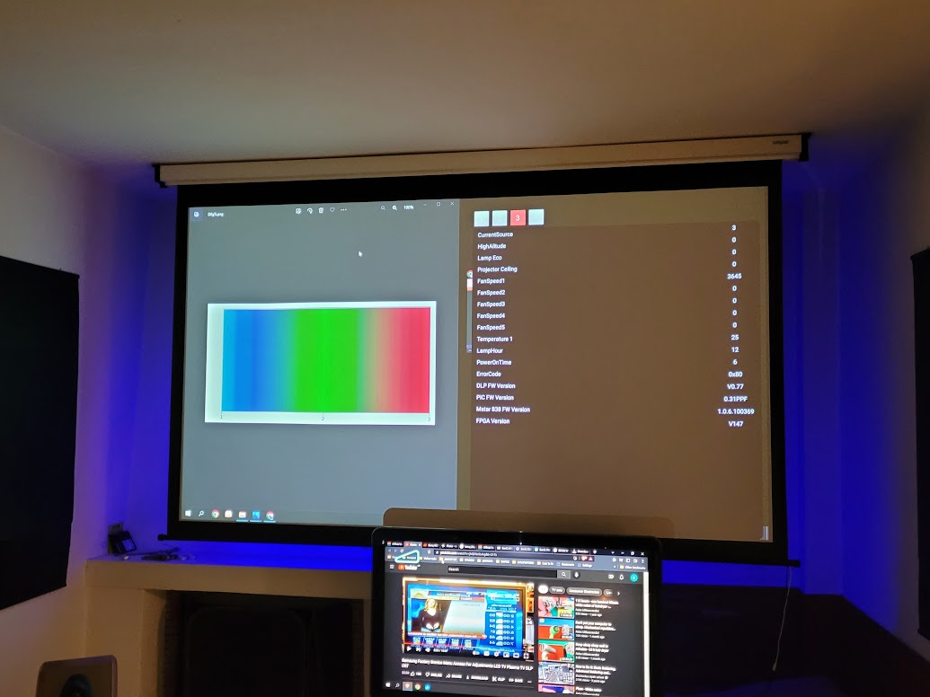

Μπαίνω στο service menu και βλέπω μόνο ενημερωτικού χαρακτήρα δεδομένα και τπτ για ρύθμιση του color wheel.
Firmware version 1.06 το πιο πρόσφατο απ ότι βλέπω.

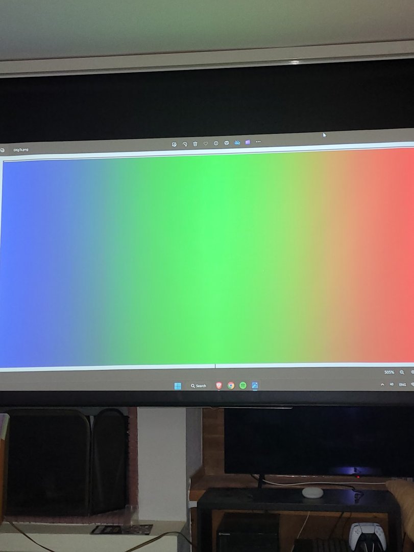

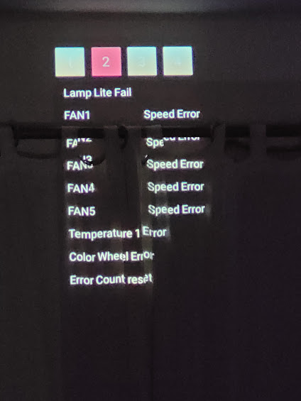

Τα χρώματα είναι off.
Είναι λαθος τα φίλτρα του τροχού ή είναι θέμα color wheel delay?
Το test pattern του avsforum μου εμφανίζει εμφανώς το πρόβλημα καθετές χρωματικές γραμμές αντί του ενναίου χρώματος.

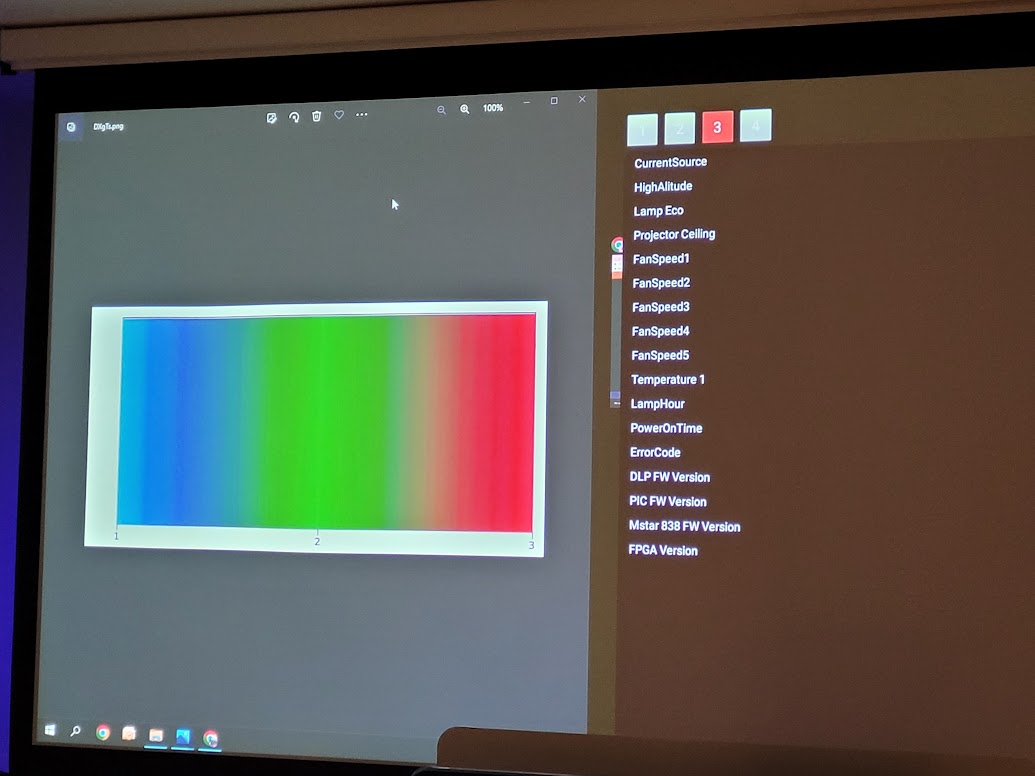

Δεν μπορώ να το βρώ με τπτ.
Πρώτα απ όλα στον συγκεκριμένο το service menu έχει μόνο 4 Tabs σε σχέση με τα 7 που έχει ο benq w1070.
Απο tab σε tab κινούμαι με δεξια αριστερα. Μόλις αλλάξω tab με το προς τα κάτω μου ανοίγει το μενού του κάθε tab.
Μου φαίνονται όλα ότι είναι πληροφοριακού χαρακτήρα εκτός απ το error count reset του 2ου tab που γράφει OK δεξιά δεξια στην οθόνη (δεν φαίνεται στις φωτογραφίες) και λογικά είναι για να κάνεις reset τα errors.
Δεν ξέρω αν λειτουργεί γιατί δεν είχα errors ούτως ή άλλος να μηδενίσει. Υπάρχει κανένα κουμπί που πρέπει να πατήσω παρατεταμένα;

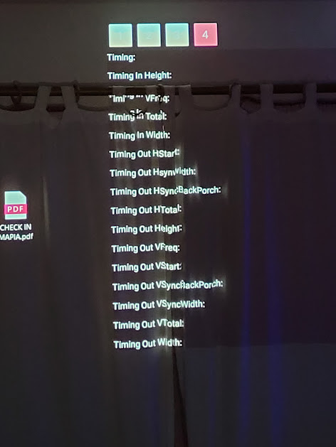

Στο δε πρώτο tab που θεωρητικά θα έπρεπε να έχω την επιλογή CW delay εχω το εξής μενού:
Πρέπει να μου βγάλει και άλλα με κάποιον ακόμα συνδυασμό πλήκτρων;
Bellow cmds display in hex
Last 1st RX cmd
Last 1st TX cmd
Last 2nd RX cmd
Last 2nd TX cmd
Και δίπλα σε αυτά υπάρχουν μάλλον οι ρυθμίσεις σε hex values???
