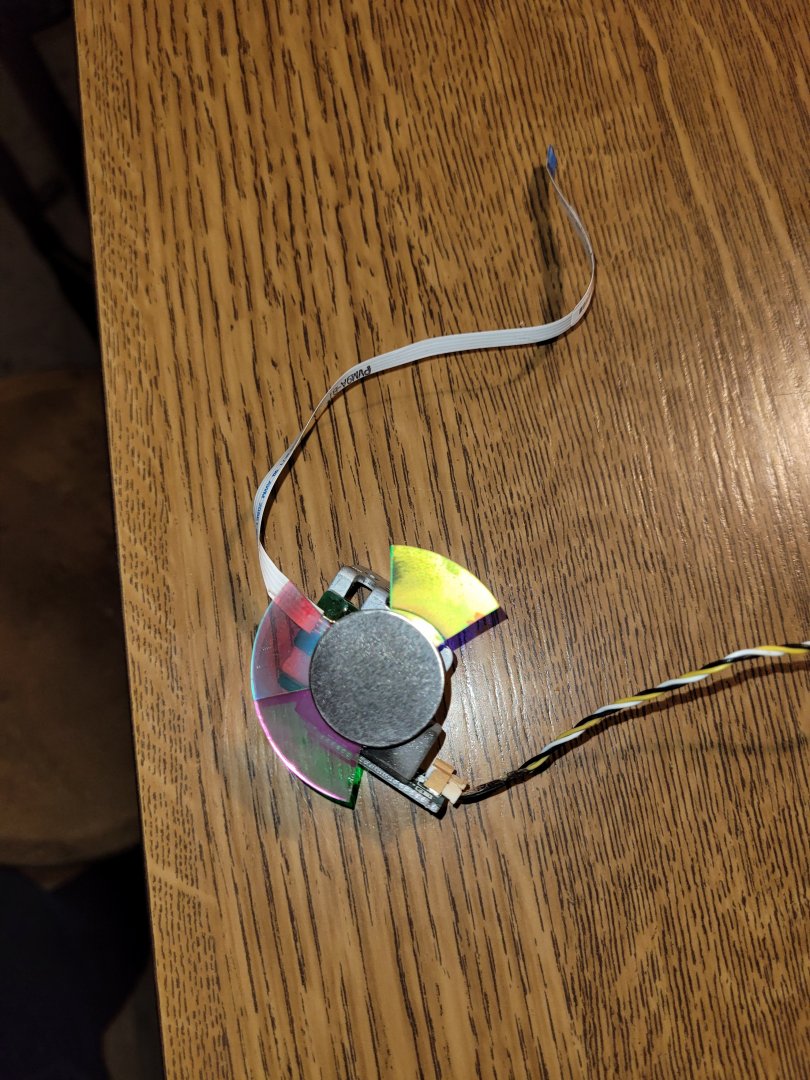

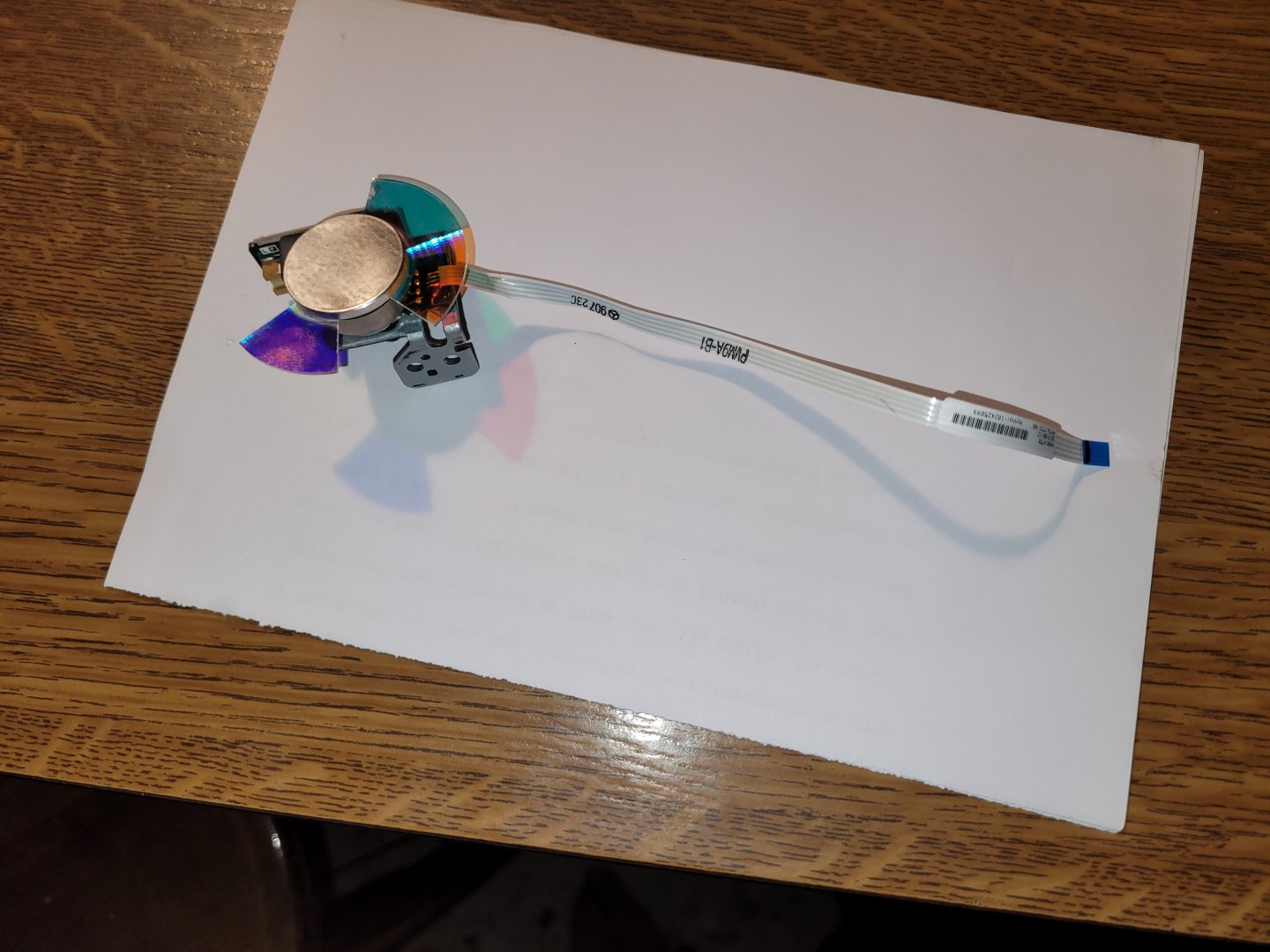

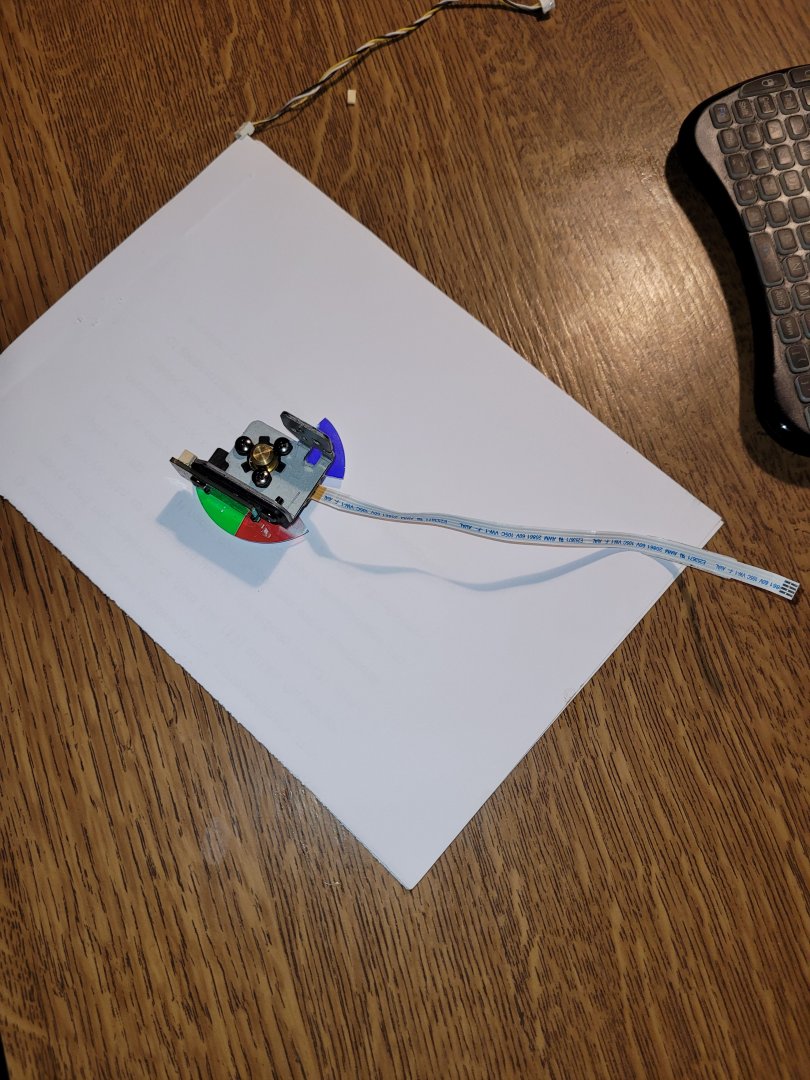

Χθές κάποια στιγμή εν ώρα λειτουργίας άκουσα ένα τσάφ και ο προβολέας έσβησε.
Λάμπα λέω(είχε 5200-5300 ώρες) και τον ξεταβανώνω.
Στον οπτικό έλεγχο που του έκανα διαπίστωσα θραύσματα όχι απο λάμπα αλλά απο το χρωματικό τροχό ο οποίος έχει σπάσει (έχουν φύγει ολόκληρα τριγωνάκια απο πάνω τα οποία μετά θρυματίστικαν).
Η αλήθεια είναι ότι ο προjectoras είχε πέσει σε φωτεινότητα και η λάμπα ήταν στα σχέδια για αλλαγή σχεδόν 6 μήνες.
Την τελευταία βδομάδα ο προβολέας είχε παραπάνω θόρυβο απ το κανονικό. (παρόμοιο θόρυβο με τον θόρυβο που κάνουν μερικές φορές οι ανεμιστήρες του τροφοδοτικού όταν αρχίζουν να χαλάνε)
Να ηταν το ρουλεμάν του color wheel ή να είναι η λάμπα υπαίτια για το σπασμένο color wheel άραγε?

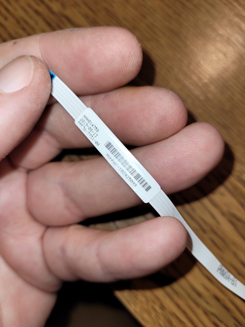

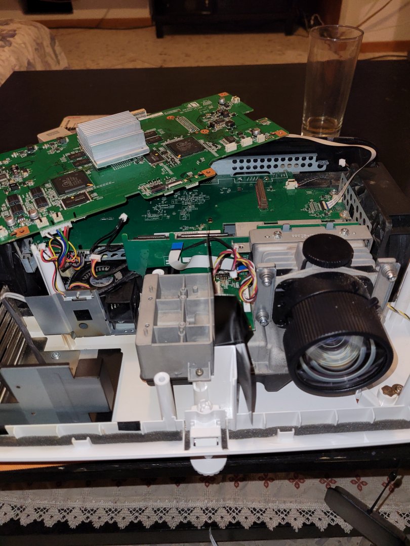

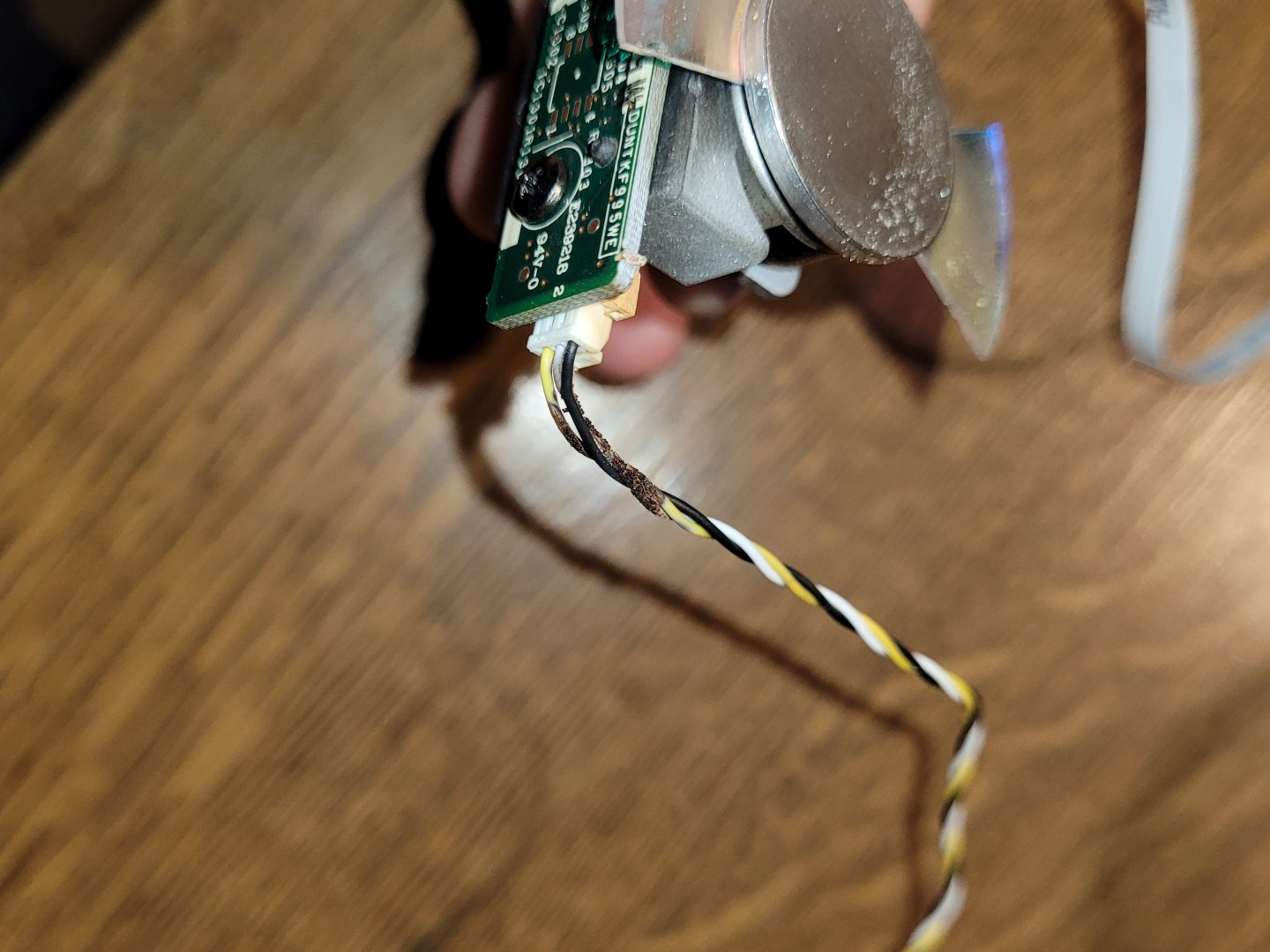

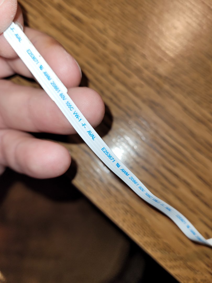

Τον έλυσα και έφτασα στο color wheel.
Η διαδικασία ήταν αρκετά πάνω του μέσου όρου δυσκολίας.
Το καλώδιο σύνδεσης του color wheel το τριπλό όχι το ribbon μου φάνηκε αλλοιωμένο από θερμοκρασία. Θερμοκρασία φαίνεται να έχουν φάει και τα πλαστικά απ' την πλευρά του exhaust fan.
Τι λέτε να έχει παίξει;
Θέλω να φτιαχτεί καλά όχι απλά να παίξει.

Η θερμοκρασια ειναι εχθρος των ηλεκτρονικων, εδω τσεκαρε οτι δουλευουν ολοι ανεμιστηρες ,ναι μπορει να μην εχει ενεργοποιηθει η προστασια , και πιθανον το λιωσιμο του καλωδιου να εγινε απο κοντινη επαφη με μεταλλικο καποιο μερος διπλα στη λαμπα...απο κακη συναρμολογιση;
Εγω τους θερινους μηνες δουλευω χαμηλα τη λαμπα και τερμα τους ανεμιστηρες , οκ καταλαβαινω το θορυβο αλλα ουτως η αλλως ψηλα ειναι εαν εχεις τη λαμπα high.
Προτεινω δε να ζητησετε να σας τους ρυθμισουν επαγγελματιες και να αποθηκευσετε δυο ρυθμισεις για high και low lamp.,,, θα καταλαβετε τι σημαινει κυριως σωστη γκαμα...βαλτε το στο κοστος της αγορας προβολεα/οθονη και αυτο...

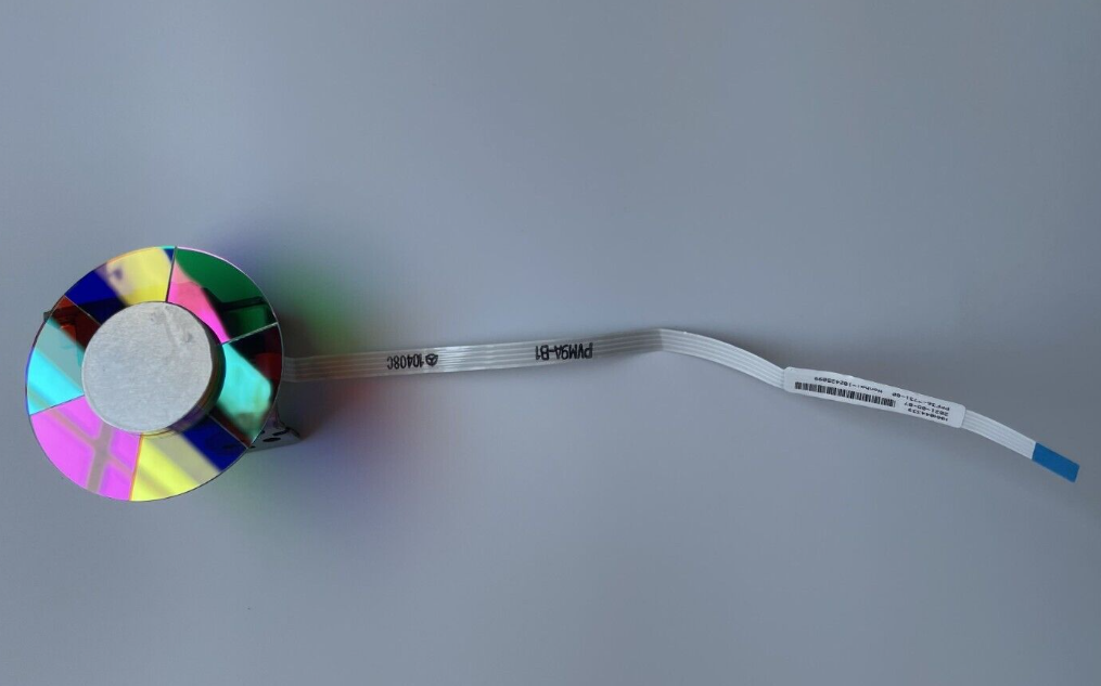

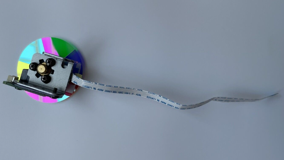

Καλημέρα,
Τη φωτογραφία για σένα @yannis_1 την έβαλα αλλά τελικά δεν είναι και η σωστή, άσε τι λένε στο ebay-Amazon ότι ταιριάζει, δε ξέρουν και οι ίδιοι τι πουλάνε, και ειδικά από Κίνα, όπως σου είπα θέλει ψάξιμο.
Ο δικός προβολέας φοράει χρωματικό τροχό Πράσινο-Κόκκινο-Μπλε και υπάρχει αυτό στο ebay.
Τώρα αν δε θέλεις να ασχοληθείς εσύ, για το σωστό καθαρισμό και έλεγχο του προβολέα σου (service) η αντιπροσωπία είναι η CPI που φέρνει μόνο λάμπες, και το τεχνικό τμήμα τους είναι στον Ταύρο Ραφαηλίδου 1 & Αγρινίου για επισκευή όλων των υπόλοιπων, εκτός αν το πας σε δικό σου τεχνικό.

Καλησπέρα φίλε Θανάση και ευχαριστώ κιόλας!
Για να καταλάβω.
Επειδή για w2700 - ht3550 (αμερικάνικη έκδοση του ίδιου projector) που είναι το μοντέλο μου δεν βρίσκω, υπάρχει περίπτωση να δουλεύει του w1110;
Ta specs στο projector central για w2700-ht3550 δεν λένε τίποτα για color wheel speed.
Στο link που μου έδωσες του w1110 λέει 6X
Απο ότι κατάλαβα η διάσταση του color wheel πρέπει να είναι σωστή στο mm
Αν είναι μικρότερη και δεν καλύπτει το optical path ή απέχει πολύ απο τον color wheel sensor δεν ξεκινάει και βγάζει πράσινο λαμπάκι - σβηστό λαμπακι - και κόκκινο λαμπάκι error code που σημαίνει πρόβλημα στον χρωματικό τροχό.
Αν είναι μεγαλύτερο δε θα χωράει.
Τι στο καλό μόνο στον δικό μου έτυχε;
Δεν εχει χαλάσει κανένας w2700 άλλου; (φτου φτου)
Και υπάρχουν εκτός απο τον w2700-ht3550 και ο tk850 που είναι και αυτός ο ίδιος προβολέας με άλλο προφίλ φωτός λόγο τετράχρωμου color wheel.
Εγώ έβαλα του W1070 είναι ακριβώς το ίδιο και δουλεύει τέλεια.
