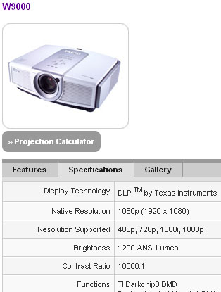

Ενώ, σύμφωνα με αυτό το official site
http://www.benq.gr/products/Projector/?product=760&page=specifications
έχει 10000:1

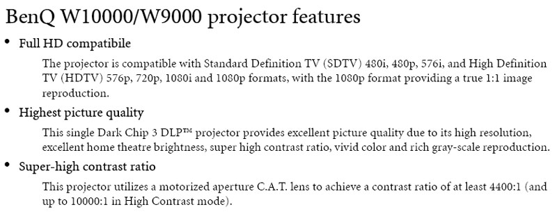

Το εγχειρίδιο (τόσο του 9000 όσο και του 10000) δεν αναφέρει lumens, CR, noise, lamp type, και lens
Επίσης, υπάρχει και μια σύγχιση στο zoom του φακού και τις αποστάσεις. Στο εγχειρίδιο αναφέρεται:
Features: The optical engine uses a high-quality 1:1.35x lens for maximizing optical performance.
Specifications: Lens 1.15x zoom
Το calculator του projectorcentral χρησιμοποιεί 1.15. Οι πίνακες του manual χρησιμοποιούν 1.35. Έχω ακούσει από κατόχους BenQ ότι το calculator δεν είναι σωστό.

Η μέτρηση έγινε.
- Ο φακός είναι 1.15x
- Οι πίνακες του εγχειριδίου υπολογίζουν με βάση το 1.35, συνεπώς η μέγιστη απόσταση είναι λάθος
- Το calculator είναι σωστό
Η απόσταση για 100" είναι 4 - 4.6

Νικο ο 9000 αν δεν κανω λαθος εχει DC2 και οχι DC3 οπως αναφερεται στον πινακα.
Τόσο η ιστοσελίδα όσο και το εγχειρίδιο, αναφέρουν DC3.
Βρηκα αυτο στο avsforum
I have spoken with internal TI folks and they will ask BenQ to update their website. The DMD is an HD2+ DC3 "lite" and not the true (more expensive) HD2+ DC3 used in the W10000, Marantz or Sharp 1080p projectors. The size is 0.95" also so the zoom ratio is 1.15 to 1. It was also not called DC2, I got the impression TI marketing had not assigned a nomenclature for it at this time.
OK then, what's the difference between DC3 "lite" and regular DC3? This is getting more perplexing by the moment.
DC3 "lite" was my term and is not a TI term. Probably should not use this term freely.
The DMD is the same form factor as the previously released HD2+ DC3 0.95" DMD but may have been cost reduced by skipping a few of the dark metal processing steps.
If you recall the difference in contrast ratio between DC2 DMD's and DC3 DMD's with "dark metal" processing (lines between pixels are blackened to reduce reflection) adds about 40% contrast improvement. I think the tilt of 12 degrees still applies to the W9000 DMD. The 15% contrast difference may only be dark metal processing. I don't think TI would ever go back to 10 degree tilt DMD's once the 12 degree tilt was productized.
το link βρισκεται εδω
http://www.avsforum.com/avs-vb/showthread.php?t=798106&page=8
2.791
Νικόλα, ευχαριστώ για τις πληροφορίες αλλά ελπίζω να μην υπονοείς ότι πρέπει να φτιάχνω τους πίνακες με βάση ανεπίσημες συζητήσεις στο διαδίκτυο και όχι με βάση το τι λέει ο κατασκευαστής. Είσαι ελεύθερος να πιστεύεις ότι και όποιον θέλεις.
Αν ο κατασκευαστής τα γράφει λάθος τότε είναι δικό του σφάλμα και όχι δικό μου. Από την άλλη, αν εγώ τα γράφω όπως νομίζω, όπως άκουσα, όπως διάβασα ή όπως μου τα λέει ο Nix, τότε είναι δικό μου σφάλμα.
Σε κάθε πίνακα που αναρτώ υπάρχουν links τόσο για το προϊόν όσο και το εγχειρίδιο. Οι πληροφορίες αντλούνται από αυτά τα έγγραφα. Όσο αυτά τα έγγραφα αναφέρουν DC3, το ίδιο θα κάνω κι εγώ.
