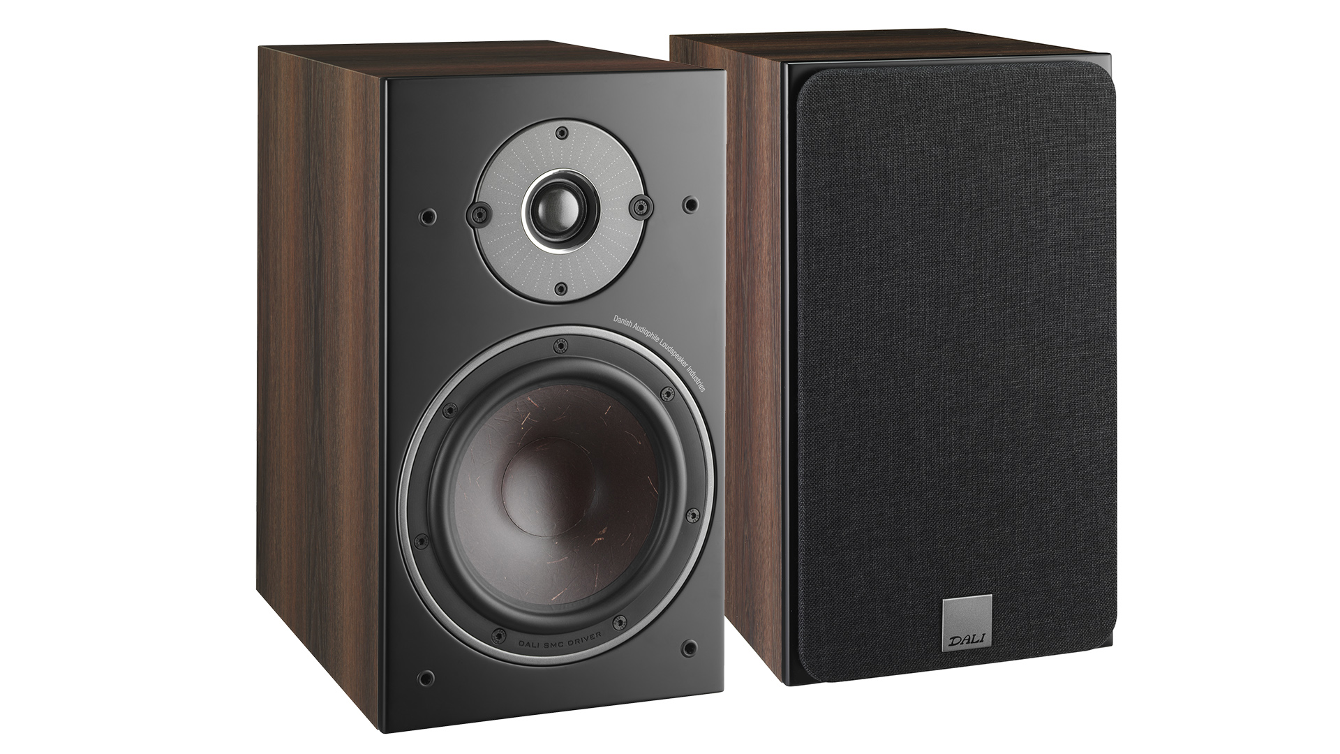

Καλησπέρα παίδες.
Καθότι είμαι στα πρόθυρα αγοράς ηχείων για 5.1(.2) γύρω στα 3-4Κ, βλέπω ότι η σειρά Oberon της Dali παίρνει λόγο BF 1/3 της τιμής κάτω... Ψάχνω κάπου να πάω να τα ακούσω αλλά δεν έχω βρει ακόμα μαγαζί να τα έχει προς ακρόαση.
Έχει κανείς καμια γνώμη;
Βγαίνουν περίπου στα 1300 για τα Floor σειρά 7, τα book σειρά 3 και το κεντρικό...
Αρκετά καλή τιμή που μου δίνει άνετα το περιθώριο να παίξω και ένα SVS 2000 sub.
Καμιά άποψη επί του θέματος;
