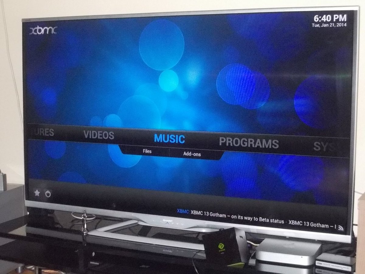

Περασα και το xbmc! Εκανα το λαθος να εχω συγχρονως και εξωτερικο σκληρο και μπερδευόταν!

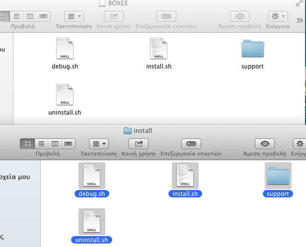

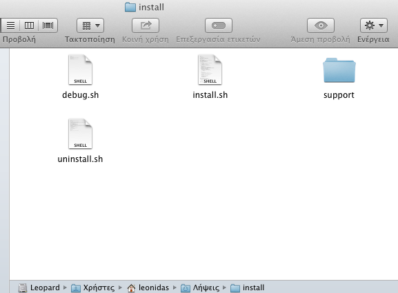

Αφού ξεζιπάρουμε το αρχείο θα δούμε το φάκελλο install που έχει δημιουργηθεί
Επιλογή όλων στα αρχεία που έχουμε μέσα στο φάκελλο
Συνδέουμε ένα usb stick στον υπολογιστή φορμαρισμένο σε fat 32 και το ονομάζουμε BOXEE με κεφαλαία γράμματα και λατινικούς χαρακτήρες βέβαια! Και κάνουμε copy τα αρχεία στο usb stick.

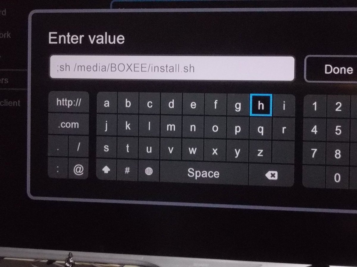

Συνδέουμε το στικάκι στο boxee,ανοίγουμε με το remote και πηγαίνουμε Settings'->'Network'->'Servers και επιλέγουμε Enable Windows file sharing.Εκεί θα γράψουμε στο Host Name:sh /media/BOXEE/install.sh προσέξτε το κενό που υπάρχει μεταξύ sh /
Στη συνέχεια απομακρυνόμαστε από την επιλογή servers στα settings με το remote επιλέγουμε back.

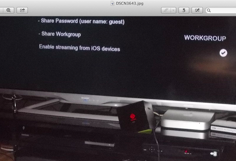

Στη συνέχεια το boxee logo στο player θα γίνει κόκκινο και το boxee θα κάνει restart για ν'αρχισει η εγκατάση του +Hacks

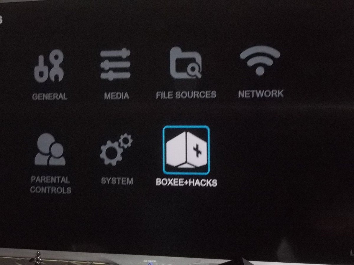

Εφόσον πήγαν όλα καλά θα bootάρει ο player και θα έχουμε το Boxee +Hacks επιπλέον στα settings με όλες τις έξτρα δυνατότητες που έχει:

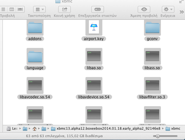

Αφού έχει κατέβει η build του xbmc,τηνξεζιπάρουμε και επιλέγουμε όλα τ'αρχεία που υπάρχουν μέσα στο φάκελλο xbmc που δημιουργήθηκε.Και κατόπιν τα κάνουμε copy στο στικάκι!Οτι κάναμε και πριν δηλαδή με το Hacks!
Εδώ ο φάκελλος xbmc και κατόπιν επιλογή όλων στο περιεχόμενο του φακέλλου xbmc
Εδώ πλέον στο στικάκι περασμένα όλα τα σχετικά με το xbmc

Το xbmc είναι αρκετά αργό ακόμη.Φυσικά αν δεν μας αρέσει το xbmc στο boxee,κλείνουμε το player,αφαιρούμε το στικάκι και το boxee ανοίγει με το boxee hacks.Και όποτε θέλουμε συνδέουμε πάλι το στικάκι και έχουμε πάλι xbmc!
