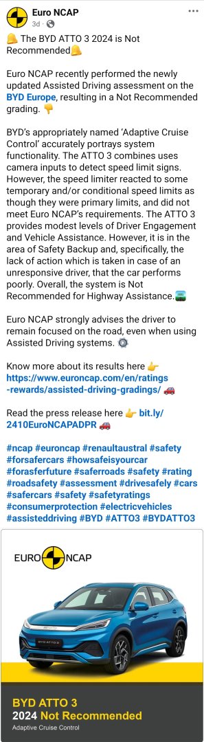

Το Atto 3 είχε δοκιμαστεί το 2022 από το EuroNCAP και είχε αξιολογηθεί, εκτός από τα πέντε αστέρια στις δοκιμές πρόσκρουσης, με 74% όσον αφορά την απόδοση των συστημάτων πρόληψης ατυχήματος. Αυτά αξιολογούν την ικανότητα του οχήματος να κρατά τη λωρίδα κυκλοφορίας στην ευθεία και να φρενάρει μόνο του όταν σταματήσει το μπροστινό όχημα ή διασταυρωθεί μαζί του ή με κάποιο πεζό/ποδηλάτη.
Τα αναλυτικά αποτελέσματα και βίντεο από τις δοκιμές υπάρχουν εδώ.
Από τα βίντεο του EuroNCAP πάντως, φαίνεται να αποφεύγει πλήρως την πρόσκρουση σε όλα τα σενάρια, εκτός από αυτό όπου ένα ομοίωμα παιδιού πετάγεται ξαφνικά πίσω από σταθμευμένο όχημα, όπου το Atto δεν προλαβαίνει να ακινητοποιηθεί εντελώς.
Όσον αφορά την απόδοση των Adaptive Cruise Control και Lane keep έχω άποψη, καθώς τα χρησιμοποιώ πάντα όταν μπλέκω στην κίνηση ή ταξιδεύω στην εθνική.
Όσον αφορά το ACC μπορώ να πω ότι λειτουργεί άριστα: επιταχύνει και επιβραδύνει ακολουθώντας ιδανικά τη ροή της κυκλοφορίας, ενώ διαθέτει και δυνατότητα ρύθμισης της απόστασης από το μπροστινό όχημα. Ούτε μια φορά δε με έχει φέρει σε δύσκολη θέση και το μόνο που θα ήθελα, είναι μεγαλύτερος από 3 δευτερόλεπτα χρόνο ακινητοποίησης του οχήματος, μετά από τον οποίο απαιτείται ένα "τσίμπημα" στο γκάζι για να ξεκινήσει πάλι.
Όσον αφορά το Lane keep, τα έχω γράψει και νωρίτερα: είναι εντελώς βασικό, καθώς οι ικανότητες του περιορίζονται στο να κρατά τη λωρίδα στην ευθεία, εφόσον υπάρχουν ευδιάκριτες γραμμές στο δρόμο. Self driving ούτε για αστείο.
Πάμε λοιπόν στα πρόσφατα αποτελέσματα του EuroNCAP.
Όσο ο οδηγός έχει τα χέρια στο τιμόνι, εάν τα ACC και Lane keep είναι ενεργοποιημένα, συνδυάζονται σε ένα σύστημα που λέγεται Intelligent cruise control. Αν ο οδηγός αφήσει το τιμόνι, το σύστημα "διαμαρτύρεται" παράγοντας ένα διακοπτόμενο ήχο και εμφανίζοντας στον πίνακα οργάνων ένα μεγάλο κόκκινο τιμόνι που αναβοσβήνει, με την οδηγία να κρατάμε το τιμόνι.
Αυτό που καταλαβαίνω διαβάζοντάς το πόρισμα του EuroNCAP, η βασική ένστασή τους -για την οποία δίνουν το χαρακτηρισμό Not recommended- είναι ότι το όχημα δεν απενεργοποιεί το ACC σε περίπτωση που ο οδηγός συνεχίσει να μην κρατάει το τιμόνι, κάτι που -ίσως- υποδηλώνει ότι είναι λιπόθυμος. Παράλειψη ίσως από πλευράς των σχεδιαστών του αλγορίθμου, αλλά πραγματικά είναι μια γραμμή κώδικα, εφόσον κρίνεται ότι αυτή είναι η επιθυμητή λειτουργία.
Άλλη μικρότερη ένσταση που διαβάζω, είναι πως όταν η κάμερα διαβάσει ένα προσωρινό σήμα μειωμένης ταχύτητας λόγω έργων, το σύστημα περιμένει να ξαναδιαβάσει κάποια άλλη πινακίδα για να επαναφέρει την κανονική ταχύτητα. Αυτό βέβαια έχει σημασία μόνο αν έχεις ενεργοποιήσει το σύστημα που περιορίζει διαρκώς την ταχύτητα στα όρια που έχει ο δρόμος. Σημαντικό; Ναι, καλά...
Αυτά βλέπω και συμπεραίνω ότι η όλη υπόθεση εντάσσεται μάλλον στα... μέτρα περιορισμού πωλήσεων των κινέζικων αυτοκινήτων στην Ευρώπη. :biggrin:

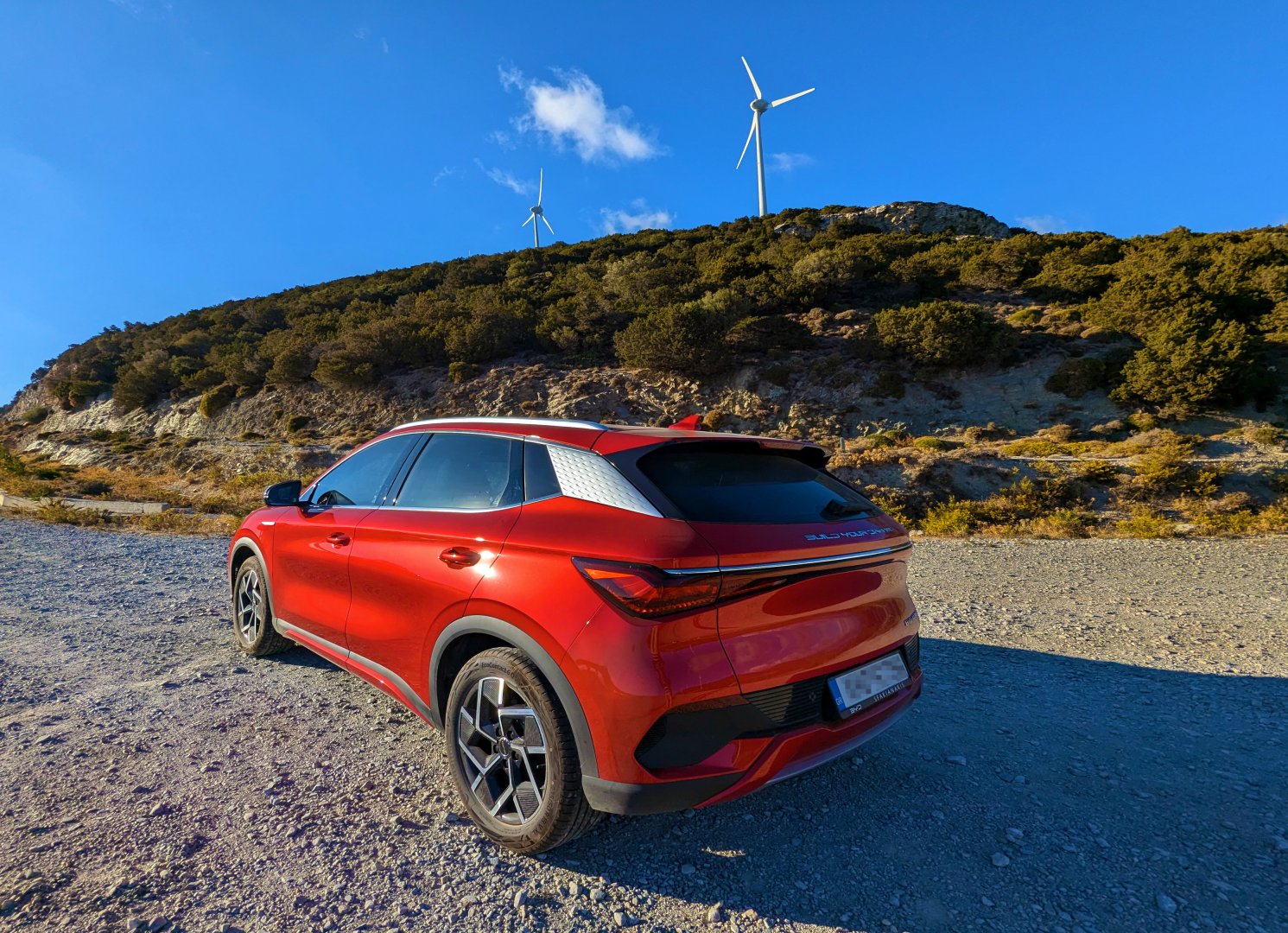

Στην πρόσφατη εκδρομή μας για το τριήμερο στην Κάρυστο, διαπιστώσαμε ξανά την τεράστια πρόοδο που έχει επιφέρει η ηλεκτροκίνηση στις μετακινήσεις. Η έλλειψη θορύβων και κραδασμών από τον κινητήρα και τη μετάδοση, η απουσία τρανταγμάτων κατά τις αλλαγές ταχυτήτων, η ομαλή επιτάχυνση και η συνολικά βελούδινη λειτουργία, είναι εμφανείς διαφορές σε σύγκριση με ένα όχημα με θερμικό κινητήρα και κιβώτιο διακριτών σχέσεων, χειροκίνητο ή αυτόματο.

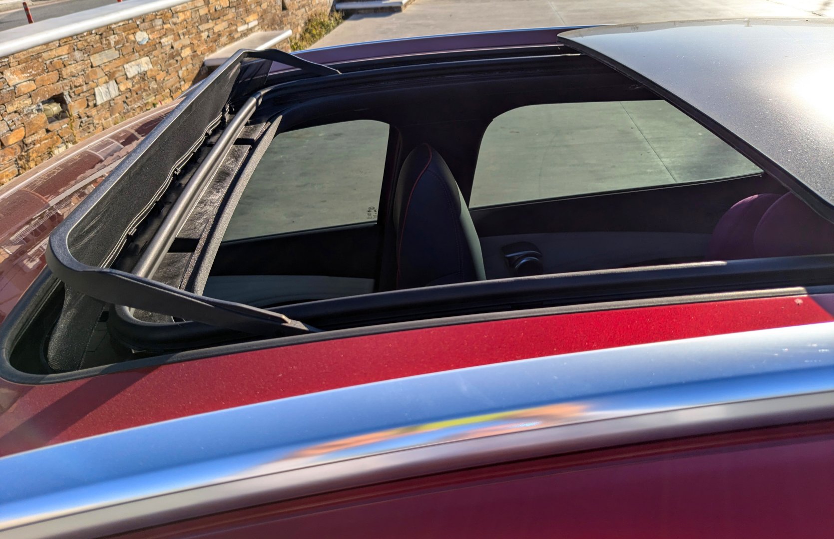

Αν σε αυτά προσθέσουμε την άνεση της ανάρτησης του Atto η οποία εξομαλύνει τις συνεχείς μικροανωμαλίες των κακοσυντηρημένων δρόμων και την πανοραμική ηλιοροφή που προσφέρει "αέρα" ευρυχωρίας στην καμπίνα, το αποτέλεσμα είναι οι επιβάτες να απολαμβάνουν τη διαδρομή και να φτάνουν ατσαλάκωτοι στον προορισμό τους. Ακόμα πιο επωφελημένος είναι ο οδηγός, απαλλαγμένος από την αγγαρεία των συνεχών αλλαγών ταχυτήτων στις ορεινές διαδρομές και με τη ροπή του ηλεκτροκινητήρα διαθέσιμη εν αφθονία ανά πάσα στιγμή.
Η ηλιοροφή μπορεί επίσης να προσφέρει και... κυριολεκτικά αέρα όταν ανοιχτεί, κάτι που αξιοποιήσαμε σε τμήμα της εξοχικής διαδρομής όπου κινούμασταν με χαμηλότερες ταχύτητες. Είναι ενδεικτικό της προσοχής των σχεδιαστών ότι ο μηχανισμός περιλαμβάνει διάτρητη αεροτομή, η οποία εκτείνεται αυτόματα όταν ανοίγει η ηλιοροφή ώστε να μειώνονται οι αναταράξεις στο εσωτερικό της καμπίνας.
Επιβεβαιώθηκε επίσης ότι ο μεγαλύτερος εχθρός της αυτονομίας στα ηλεκτρικά είναι οι ψηλές ταχύτητες, ειδικά αν πρόκειται για ψηλά SUV όπως το Atto.
Έχω μετρήσει μέση κατανάλωση 21 kWh/100km στην -όχι τόσο επίπεδη- εθνική οδό με 120km/h και κλιματισμό.
Η πεντάωρη διαδρομή εμπρός-πίσω τη μισή Εύβοια (συν κάποιες μικρές διαδρομές στην Κάρυστο) έγινε με μέση κατανάλωση 15kWh/100km, παρά τα 1180 μέτρα ανόδου/καθόδου. Το Atto επέστρεψε στη βάση του με 34% μπαταρία, χωρίς να χρειαστεί φόρτιση. Βέβαια, η μέση ωριαία ταχύτητα ήταν μόλις 50km/h, παρόλο που υπήρξαν και μικρά κομμάτια που πήγαινα με +120km/h.
Η επιστροφή είχε λίγο μεγαλύτερη ειδική κατανάλωση (15,5kWh/100km έναντι 14,5). Αυτό εν μέρει γιατί γυρίσαμε από τον -ακόμα πιο δύσκολο- ορεινό δρόμο μέσω Ζωοδόχου Πηγής και εν μέρει λόγω της πυκνής επιστροφής των εκδρομέων του τριημέρου, από το Αλιβέρι και μετά: κάθε λίγο συναντούσαμε κονβόι πίσω από κάποιο αργό οδηγό. Κατά την προσφιλή μου τακτική, είχα το ACC διαρκώς ενεργοποιημένο ώστε να κρατά μόνο του απόσταση από το μπροστινό όχημα και προσπερνούσα όπου ήταν ασφαλές. Ευτυχώς, δε λιποθύμησα ούτε μια φορά! :biggrin:
Αυτό είναι κοινός τόπος τουλάχιστον 20 χρονια πίσω που είχα το πρώτο μου όχημα με ανοιγόμενη οροφή
Δεν αντιλέγω, αλλά το Honda CRV που είχα παλιότερα με κλασσική ηλιοροφή-τρύπα στη λαμαρίνα, δεν τη διέθετε.
17.555
25.195
Αν δεν ήταν ανασυρόμενη δεν χρειαζόταν, στο hrv που δεν άνοιγε τελείως μόνο σηκωνόταν πίσω επίσης δεν είχε.
Το περίεργο πάντως θα ήταν να μην είχε σποιλερ.

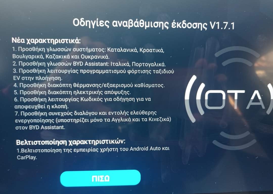

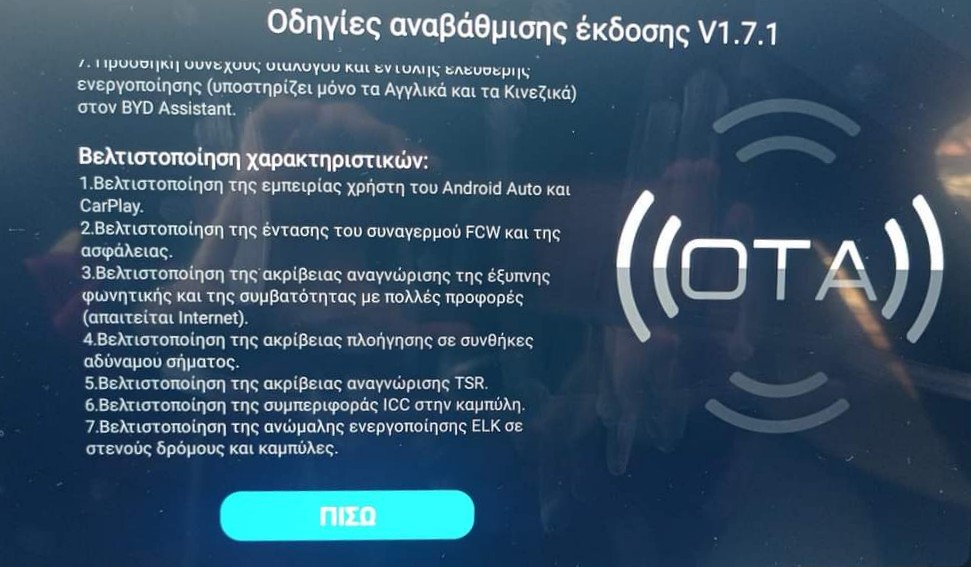

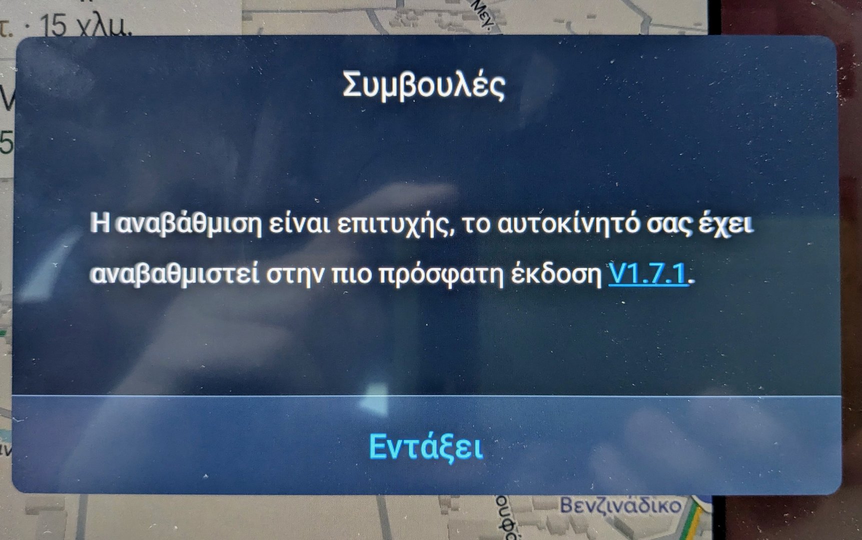

Νέα ΟΤΑ αναβάθμιση πριν λίγο, η τέταρτη μέσα στους τρεις μήνες που έχω το αυτοκίνητο. Προηγήθηκε η μεγάλη σε 1.7.0 και δύο μικρότερες σε 1.6.Χ.
Αναφέρει βελτιστοποίηση και στα συστήματα ICC, TSR, ELK που σχετίζονται με το επίμαχο τεστ του EuroNCAP. Μάλλον είναι χρονική σύμπτωση όμως, καθώς είδα ότι το ACC εξακολουθεί να μην απενεργοποιείται όταν αφήσεις τα χέρια από το τιμόνι.
Πάντως, τα ELK/ICC φαίνονται να έχουν όντως μεγάλη βελτίωση, καθώς σε μια-δυο στροφές που το δοκίμασα, πλέον ακολουθεί το δρόμο.
