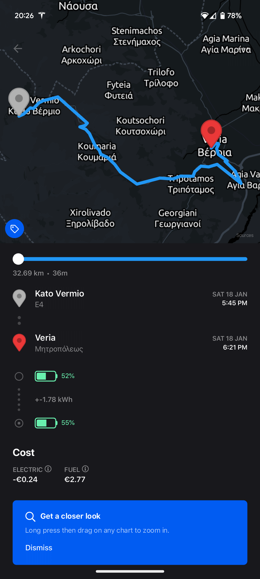

Έχει όμως μερικά θετικά το EV.
Ξεκίνησα με 52% από το χιονοδρομικό στο Σέλι, και αφού κάναμε μια βόλτα στη Βέροια και σταματήσαμε για γλυκό σε γνωστό ζαχαροπλαστείο, είχε πάει στο 55% η μπαταρία.
Αρκετά μετά τη Βέροια έπεσε στο 52%, ήμουν με 130 και πήγαινα σταθερά προς Θεσσαλονίκη όταν το είδα στην ίδια ακριβώς στάθμη μπαταρίας με αυτήν που ήταν στην κορυφή στο χιονοδρομικό!

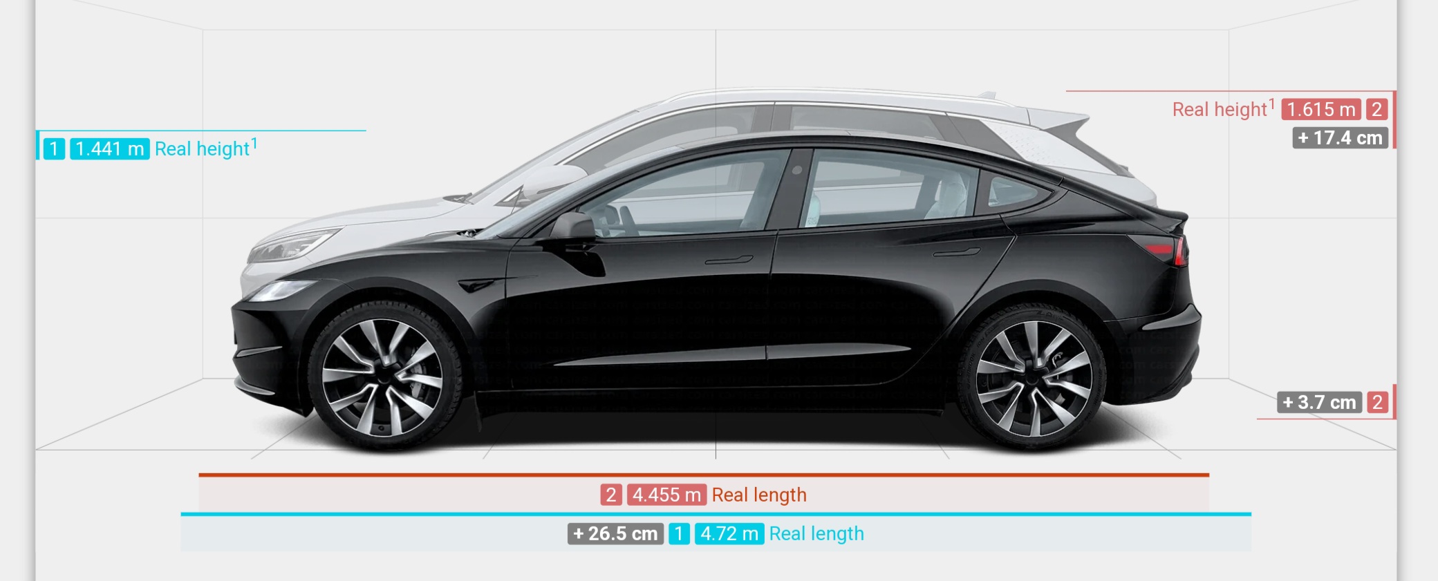

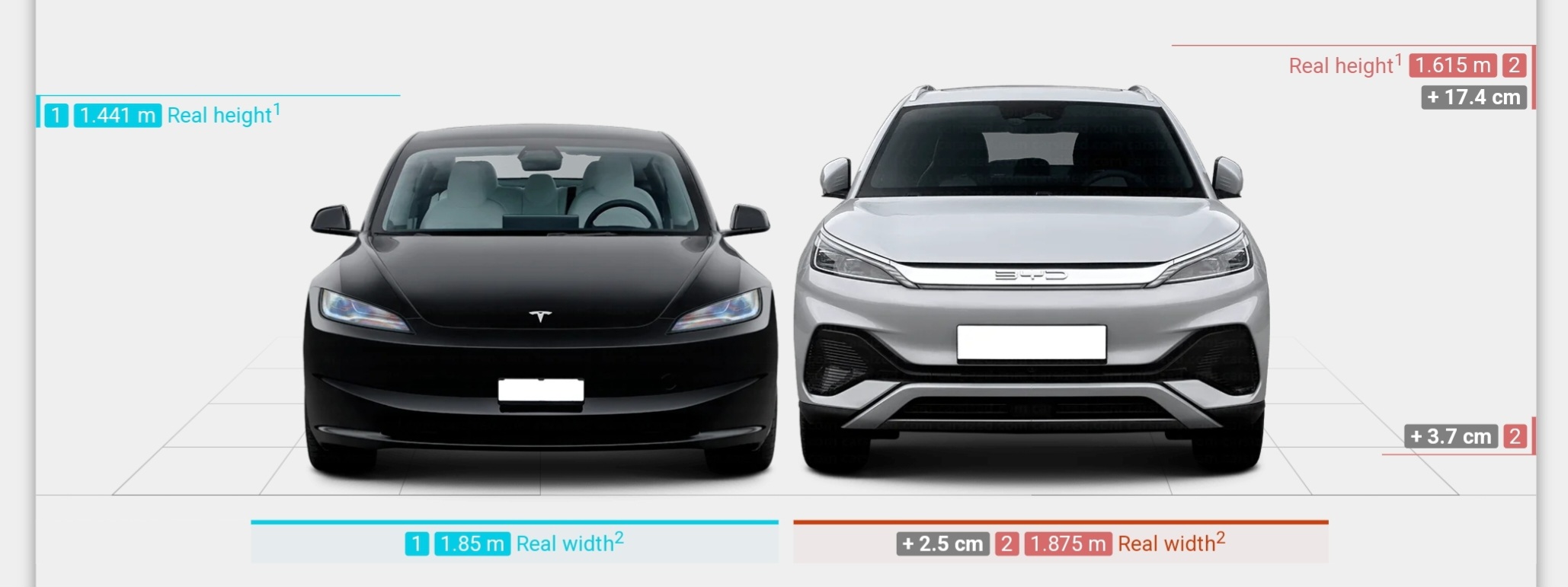

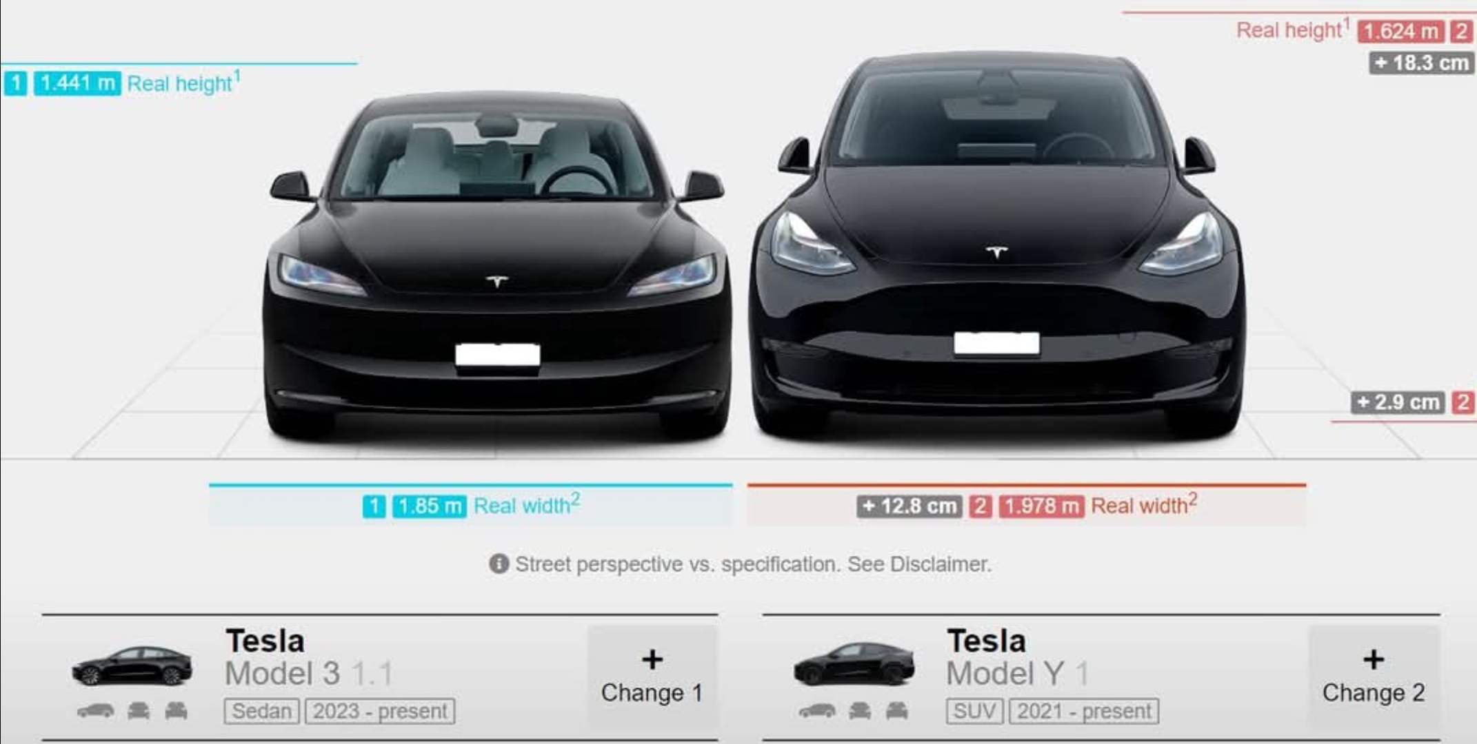

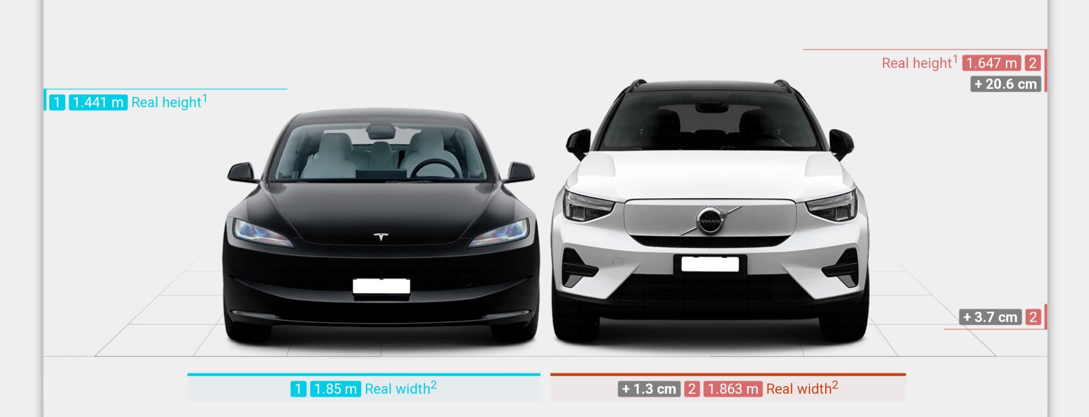

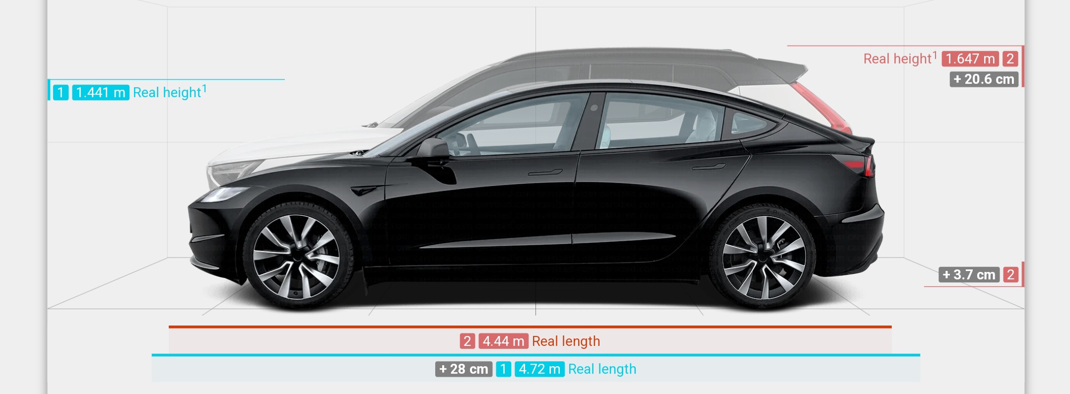

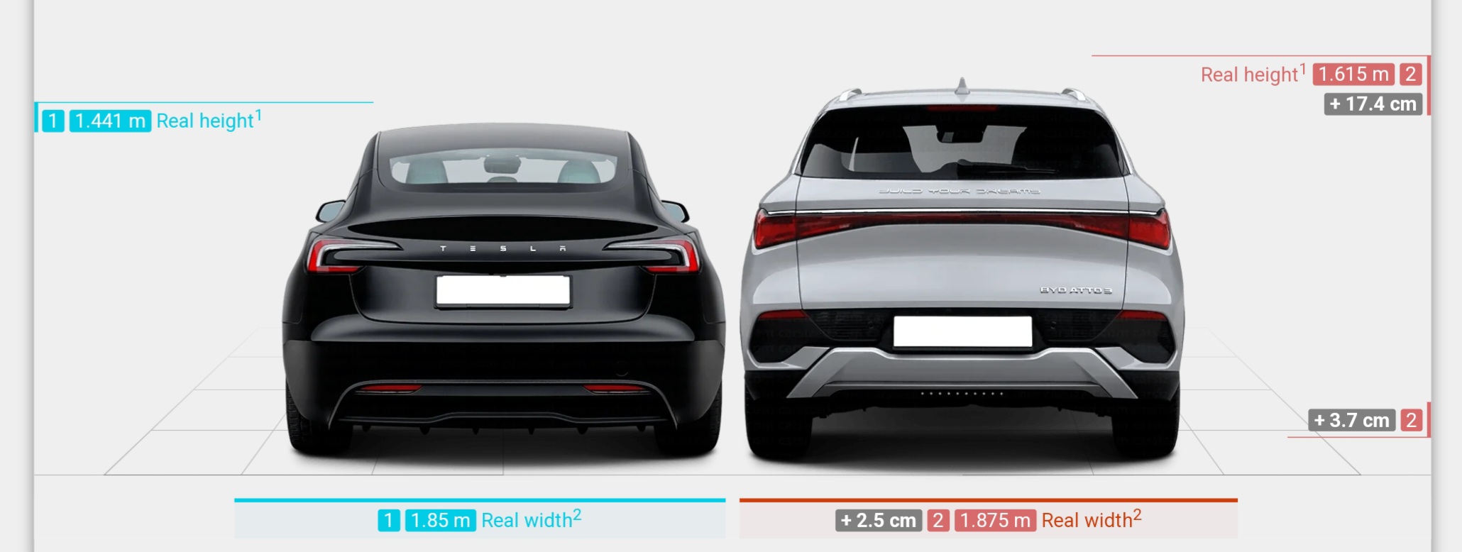

Αυτό διάγραμμα εξηγεί πολύ παραστατικά γιατί τα EX40, Model Y, Atto 3 και ουσιαστικά οποιοδήποτε SUV, είναι πολύ πρακτικότερα οχήματα για να μετακινείσαι στην πόλη ή να μεταφέρεις πράγματα και πολύ ωραιότερος χώρος για να ζεις.
Καλή η μικρή μετωπική επιφάνεια, αλλά, αν δε χρησιμοποιείς το αυτοκίνητο κυρίως για να καλύπτεις πολύ μεγάλες αποστάσεις, υπάρχουν πολύ σημαντικότερα κριτήρια επιλογής.
