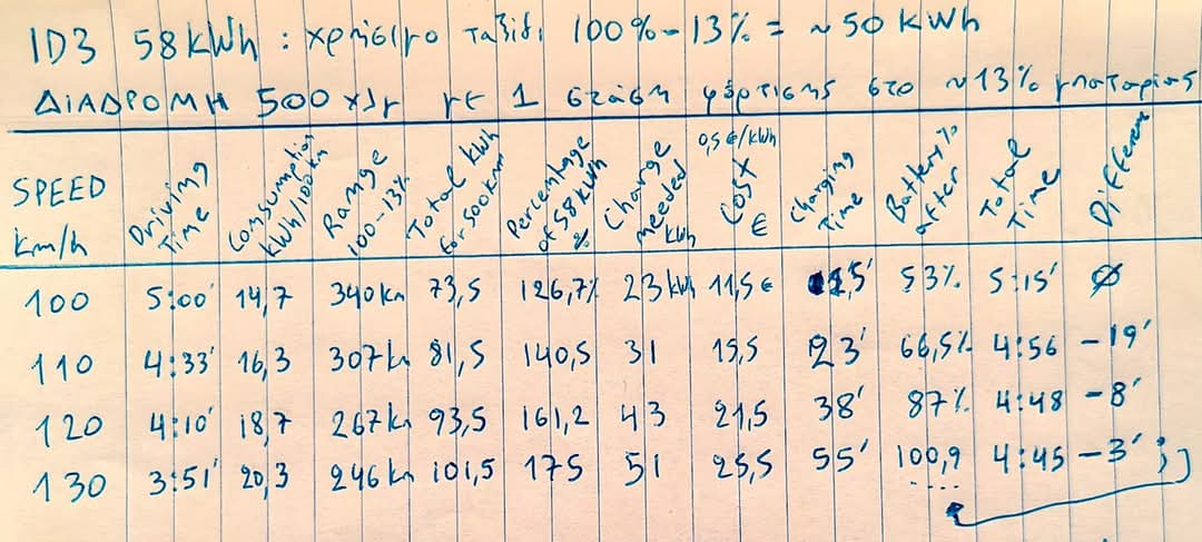

Περί κατανάλωσης αναλόγως ταχύτητας για το iD.3, να ένα ποστ:
Συμφωνώ με τα νούμερα του φίλου..
49.402
104.740
Ευτυχώς, δεν έχω μπει ακόμα στο τριπάκι να κάνω πίνακες για να πάω εκδρομή...

Άρα το 130 είναι γρηγορότερο από το 110…
Άμα προσθέσεις τους αυξημένους χρόνους φόρτισης λόγω υψηλότερης κατανάλωσης όταν πας με 130, η διαφορά είναι αμελητέα, φαίνεται στην τελευταία στήλη του πίνακα που έφτιαξε ο φίλος.
Σημαντική διαφορά χρόνου (επειδή δε χρειάζεται στάση φόρτισης) έχει μόνον μεταξύ 100 και 110.
Εν τω μεταξύ, μια στάση φόρτισης δεν επιβαρύνει τον χρόνο καθυστέρησης μόνον με το χρόνο φόρτισης, αλλά και με την μείωση ταχύτητας και με την όποια παράκαμψη χρειάζεται, που επίσης στοιχίζουν σε χρόνο.
Γι'αυτό, είναι προτιμότερο να πηγαίνεις με EV λίγο πιο αργά ώστε να μη κάνεις στάση φόρτισης (εάν βγαίνει έστω οριακά η απόσταση), παρά να κάνεις στάση και να πηγαίνεις πιο γρήγορα στο δρόμο, εάν θες να επιτευχθεί ο χαμηλότερος δυνατόν χρόνος ολοκλήρωσης της διαδρομής.

60.372
147.032
Αυτά είναι τα δεδομένα αυτοκινήτων που δεν έχουν εξαιρετική αεροδυναμική, και που δεν έχουν αρκετά μεγάλη μπαταρία.
Εάν μιλάμε για υψηλού efficiency και μεγαλύτερης μπαταρίας EV, τότε τα δεδομένα αλλάζουν τρομερά.
Όπως βλέπετε, ο φίλος με το iD.3 μέτρησε 21,5 kWh/100km κατανάλωση πηγαίνοντας με 120χαω, και 25.5 kWh/100km κατανάλωση πηγαίνοντας με 130 χαω.
Όπως σας είπα πριν, διέσχισα όλο τον αυτοκινητόδρομο της Γερμανίας με ταχύτητες άνω των 210-215 σε όλα τα τμήματα που δεν έχει όριο ταχύτητας, και στα υπόλοιπα το τηρούσα, και είχα μέση κατανάλωση 19,9 kWh/100km με το Τέσλα.
Στην γρηγορότερη διαδρομή της Ευρώπης, είχα σημαντικά καλύτερη κατανάλωση από το άλλο στα 120! 😎
Επειδή έχει και μεγαλύτερη μπαταρία το Τέσλα, η ψαλίδα ανοίγει ακόμα περισσότερο, και επειδή έχει υψηλότατο efficiency σε διαφορετικές θερμοκρασίες (λόγω octavalve και πολύ αποδοτικής αντλίας θερμότητας), η διαφορά μεταξύ τους διογκώνεται ακόμα περισσότερο!
Καμία σχέση το ένα με το άλλο..
Γι'αυτό λέμε πως για ταξίδια, χρειάζεται υψηλότατο efficiency, δεν παλεύεται αλλιώς.
Οχήματα πολύ μεγάλου βάρους, κακής αεροδυναμικής, κλπ, θα σου βγάλουν την Παναγία σε μεγάλες διαδρομές.
Αντιθέτως, οχήματα με εξαιρετική αεροδυναμική σχεδίαση, με υψηλότατο efficiency και σοβαρή αντλία θερμότητας, σε συνδυασμό με επαρκές μέγεθος μπαταρίας, κάνουν τις μεγάλες διαδρομές παιχνιδάκι, σε οποιαδήποτε ταχύτητα κι αν κινείσαι, ακόμα και στην χωρίς όρια ότομπαν της Γερμανίας.
