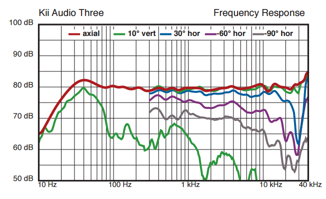

Regarding toe-in I really don’t understand why heavy toe-in isn’t morepopular.When the axes cross in front of the listener, the time of arrival and intensity cues counteract so you get a kind of stereo image even outside the sweet spot. When the axes cross behind the listener, the two cues reinforce each other so the image collapses on the nearest speaker. I’m not the only one doing that. The Marantz room at the MOC had their speakers crossed at 90 degree angles and they gave the same reason for it. You do need controlled dispersion for thistrick to work of course. I guess some folks like near-zero toe-in because, as Floyd Toole found, lateral reflections are often euphonic (more “space”). I don’t do euphonics as you’ve probably figured.
Μπρουνος τα άνωθεν.
Κι εγώ τα λέω μία δεκαπενταετία..
Κάποιοι άλλοι το είχαν εφαρμόσει στην πράξη προτού ξεκινήσεις να τα λες,με ηχεία...χοάνης που είχαν στην κατοχή τους.8-)
Αναφέρεται μάλιστα εν είδει αλλότριου παραδείγματος ότι πολλοί επισκέπτες στην Αθηναϊκή έκθεση του 2015 είχαν απορήσει με την τοποθέτηση των Zingali Twenty υπό υψηλή γωνία κλίσης,όπου οι εγκάρσιοι άξονες των ηχείων τέμνονταν πολύ πιο μπροστά ως προς την ορισθείσα απόσταση ακρόασης.

Βάσει των μετρήσεων που δημοσιεύει το Audio, η ορθότητα των οποίων είναι μάλλον δεδομένη, συγκρινομένη μ' αυτήν επί του άξονος, η απόκριση αυτού του ηχείου σε οριζόντιο off-set 45 μοιρών παρουσιάζει πτώση της τάξης των 3-4dB από τα 300Hz, η οποία συναρτήσει της συχνότητας βαίνει αύξουσα -δηλαδή επιδεινώνεται, φθάνοντας κάπου στα 8-9dB στο ωφέλιμο όριο των 13KHz. Δηλαδή, στρέφοντας τα ηχεία προς τα έσω, αυτά μπασσάρουν -μπασσάρισμα το οποίον καθίσταται αντιληπτό ακόμη και από ανεκπαίδευτο άτομο, με το κατάλληλο ρεπερτόριο, βεβαίως. Το φαινόμενο αυτό συμβαίνει νομοτελειακά, αφού τα διαφράγματα κινούνται αξονικά και όχι ακτινικά.
Αυτό θα μπορούσε κάποιος να το χαρακτηρίσει ευφωνία και να του τη βγει του Μπρούνο, άλλως θα μπορούσε να το χαρακτηρίσει και παθητική αύξηση των μπάσων, βάσει του γούστου. Εν πάση περιπτώσει, εγώ προσωπικά το βρίσκω χαζό, από τη μια κάποιος να παλεύει να επιτύχει υψηλής ακριβείας ευθεία απόκριση επί του άξονος, αποπνέοντας μάλιστα δημοσίως μια αύρα ορθολογιστού τεχνοκράτου και από την άλλη να υποστηρίζει δημοσίως τα περί toe-in, όπου η ευθεία απόκριση έχει πάει τη βόλτα της στο πάρκο (που θά 'λεγε κι ο αείμνηστος Κούμπας).
Πολύ σωστά.
Τα ηχεία αυτά, θα πρέπει να έχουν τόσο toe-in, όσο χρειάζεται για να σε βλέπουν φάτσα κάρτα, +10 μοίρες, για τόνωση του μπάσου για πολλαπλούς και ευκόλως αντιληπτους λόγους.
Όπως φαίνεται από την εκτός άξονα απόκριση, στις 10 μοίρες είναι κουκλι.
Υποστηρίζει δημοσίως το μεγάλο toe-in, δηλ. τα ηχεία να διασταυρώνονται εμπρός από τον ακροατή γιατί αυτό δίνει ευρύτερο sweet spot. Όμως όπως σωστά λες, μεγάλο toe-in χαλάει την απόκριση. Αυτό το πρόβλημα το είχε λύσει στο grimm με διαφορετική ρύθμιση του dsp/eq (ώστε να παίζει φλατ στις 45 μοίρες). Στο kii δεν ξέρω αν υπάρχει σχετική πρόβλεψη.
Επίσης αναφέρει ότι μικρό ή καθόλου toe-in είναι πιο εύηχο λόγω των πλαινών ανακλάσεων. Classic trick στο κόσμο του hi-fi oπου το εύηχο υπερτερεί του ακριβούς.Με καθόλου toe-in έχεις και λιγότερα μεσαία/πρίμα και εύηχες ανακλάσεις που κάνουν το sounstage να "εκτείνεται πέρα από τα όρια του δωματίου" - τρίχες, κατσαρές. Aντίθετα στον κόσμο του pro audio τα ηχεία "κοιτούν" πάντα ευθεία τον ακροατή, δηλ. έχουν "σωστό" toe-in, ούτε μεγάλο, ούτε μικρό.
Για να κλείσει το θέμα:
Σε ισόπλευρο τρίγωνο ακρόασης (γωνίες τριγώνου 60 μοιρών) τα ηχεία οφείλουν toe-in 30 μοιρών, συν 10 μοίρες που μας επιτρέπει η εκτός άξονα απόκριση. Το σύνολον 40. Θα εστιάζει ολίγον εμπρός η ακτινοβολία των ηχείων, ευρύ σουιτ σποτ, ωραία καμπύλη απόκρισης, σύμφωνα με το προαπαιτούμενο από μπουτια ανάγνωσμα προσχωμεν.
