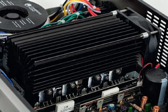

Αυτή την π@π@ριά με τον ανεμιστήρα δεν την μπορώ.
Τόσο χώρο έχει μέσα, χάθηκε να βάλουν μία κλασσική ψύκτρα έστω και για τα δύο κανάλια ?
29.875
29.555
Το να υπάρχει γενικότερα.
Εφ όσον υπάρχει , άρα μιλάμε για μικρή ψύκτρα κάποια στιγμή θα ξεκινήσει , και δεν θα σταματήσει .
Αρα θα κάνει μόνιμα έναν θόρυβο .
29.875
29.555
Μικρή είναι για 8 ισχύος , και 4 οδηγά , πολύ μικρή θα έλεγα.
Εξ ού και ο ανεμιστήρας.
Αν ήταν επαρκής δεν θα υπήρχε ανεμιστήρι. Οπως και δεν έχουν όλα τα σοβαρά μηχανήματα .Καλά όχι όλα ,αλλά τα περισσότερα.
