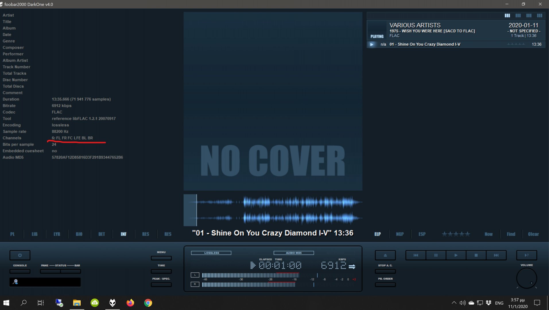

Στο ομώνυμο κομμάτι, το ραδιόφωνο στην αρχή από που ακούγεται;

4.569
7.891
Από surround right. και έρχεται στην μπροστινή τριάδα και συνεχίζει να παίζει αυτό.
αλλά ωραίο είναι και στο τέλος που κάνει κύκλους το φύσημα.
το πιο χαρακτηριστικό για να ακούσεις όλα τα ηχεία να παίζουν κάτι διαφορετικό είναι το welcome to the machine
59.367
145.593
Έτσι.
Από το σαραουντ δεξί παίζει το ραδιόφωνο, μόνο από κει.
Άμα κλείσεις το ηχείο αυτό, ξεχνάς το ραδιόφωνο!
Τέλειος δίσκος.;)
Τo welcome to the machine που λες, έχει και εξαιρετικό μπάσο! :)
:party: :party: :party:
