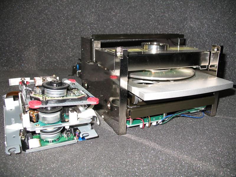

Re: ΑΠΙΣΤΕΥΤΟ Player(?)
Ρε σεις, μην μπερδεύουμε την βούρτσα με την μπατανόβουρτσα... :mad_1:
Ο οδηγός ανάγνωσης είναι ένα μέρος μόνον του συνολικού transport και είναι ένα μπιχλιμπίδι κυριολεκτικά, που κοστίζει μονοψήφιο αριθμό euro στην χειρότερη των περιπτώσεων. Στο σύνολό του, το transport είναι άλλο πράμα - και δεν αναφέρομαι σε σασιά και τροφοδοσίες, αλλά σε μια ολοκληρωμένη συσκευή όπως είναι πχ ένα CD ROM, με συρτάρια, βάσεις κλπ.
Ελπίζω να τα κατάφερα αυτή τη φορά να ανεβάσω τη φωτογραφία
Μπράβο!
Αριστερά στη σειρά, βλέπουμε τους διαφορετικούς οδηγούς ανάγνωσης, που πουλιούνται από μικρά κίτρινα ανθρωπάκια με το κιλό, με τα οποία κατασκευάζεται οτιδήποτε διαβάζει cd σε αυτόν τον πλανήτη, είτε είναι audio είτε είναι data. Η ίδια η teac δεν φτιάχνει τέτοιους μηχανισμούς, (στο tascam μου επίσης, ο μηχανισμός είναι sony). Δεξιά βλέπουμε ένα άλλο πράγμα, ένα ολοκληρωμένο (και πολύ βαρύ στην περίπτωσή μας) transport που διαβάσει καλά audio cd με μονή ταχύτητα. Στην θέση αυτού βάλτε ένα cd rom και ακούστε...
Καμία σχέση...

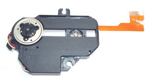

Να κάποιοι οδηγοί της sony, μερικοί εκ των οποίων βρίσκονται στα εντόσθια πολύ πολύ ακριβών μηχανών:
Μιλάμε για τρελά λεφτά. Και... 3€. :happy_9:
