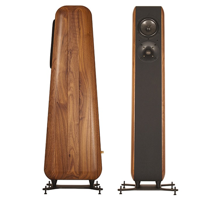

Το πιο μικρό δαπέδου Amelia, που δοκιμάζουμε εδώ, έχει τις 5ιντσες εκδόσεις των γούφερ και μιντρέιντζ και ίδιο σχέδιο με το Cielo. Η σειρά Aviator έχει δημιουργηθεί πριν απ’ όλα για να κάνει τη ζωή μας πιο εύκολη και πιο ευχάριστη, στα τυπικά ευρωπαϊκά σαλόνια των 20-30 τ.μ. Αυτά τα ηχεία δείχνουν εξαιρετικά με τις πλευρές από μασίφ ξύλο καρυδιάς, κατασκευασμένες από διακριτές φέτες με πάχη από 20 έως 45 χιλιοστά.
Έχουν βολικό μέγεθος, έντονες κλίσεις στην πρόσοψη και την πλάτη και σχετικά μικρό βάθος, έτσι εξαφανίζονται άνετα ως διακοσμητικά στοιχεία σε ένα σαλόνι. Μπορεί το μασίφ ξύλο να μην ντύνει και άλλες πλευρές της καμπίνας, όπως συμβαίνει στα Academy S, όμως το σχήμα της ξυλοκατασκευής των Aviator είναι το πιο έντονα καμπυλωμένο αυτή τη στιγμή σε όλη τη γκάμα της Chario, ειδικά προς την κορυφή της
Η Chario υπερηφανεύεται που τα πρίμα των Aviator είναι απαλά και δεν ξεχωρίζουν αφύσικα, χωρίς ποτέ να είναι «ψόφια» και πως τα ηχεία αυτά δεν «παλεύουν» με το χώρο, στήνοντας την βέλτιστη τονική ισορροπία ακόμη και σε χώρους με πολύ απορρόφηση ή ανάκλαση.
Αυτό συμβαίνει επειδή έχουν σχεδιαστεί με έντονη κατευθυντικότητα και το δέσιμο των μεγαφώνων δεν γίνεται μόνο ηλεκτρικά αλλά και με συγκεκριμένες επιλογές γεωμετρίας και τοποθέτησης. Όλα ξεκινάνε με το ασυνήθιστα μεγάλο υφασμάτινο τουίτερ Τ38 των 38 χλστ. που στο Amelia παίζει από το 1,3KHz, μια πολύ χαμηλή συχνότητα που θα προβλημάτιζε κάθε τουίτερ μιας ίντσας. Αλλά ο μεγάλος θόλος μπορεί να το αντέξει, επειδή συντονίζει χαμηλά στο φάσμα και φιλτράρεται με 4η τάξη
Το Amelia είναι πλήρες σε οργανικό χρώμα και ρέει σαν το νεράκι, αποδίδοντας με εξαιρετικά πυκνό τρόπο την έκφραση του καλλιτέχνη. Οι δυναμικές του ποτέ δεν το προδίδουν, με την έννοια ότι δεν το θέτουν εκτός ισορροπίας στα δύσκολα.
Πάντα αυτό «μαζεύεται» σε χρόνο dt και είναι έτοιμο για την επόμενη κορύφωση, ξεδιαλύνοντας με μυθική άνεση τα πολύπλοκα περάσματα. Είναι δηλαδή φανερό ότι η καμπίνα δεν «μιλάει», τα μεγάφωνα δεν ενοχλούν το ένα το άλλο και όλα μαζί δένουν περίφημα στο χώρο και τον χρόνο.
