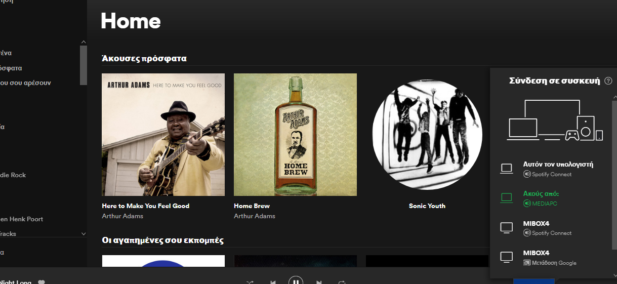

Με κλειστή τηλεόραση γίνεται με chromecast...με ανοιχτή spotify connect
δες το screen και θα καταλάβεις. Αν το ανοίξεις με tv of δεν υπάρχει η επιλογή spotify connect.
Αν κλείσει η tv παραμένει το 'connect'.
