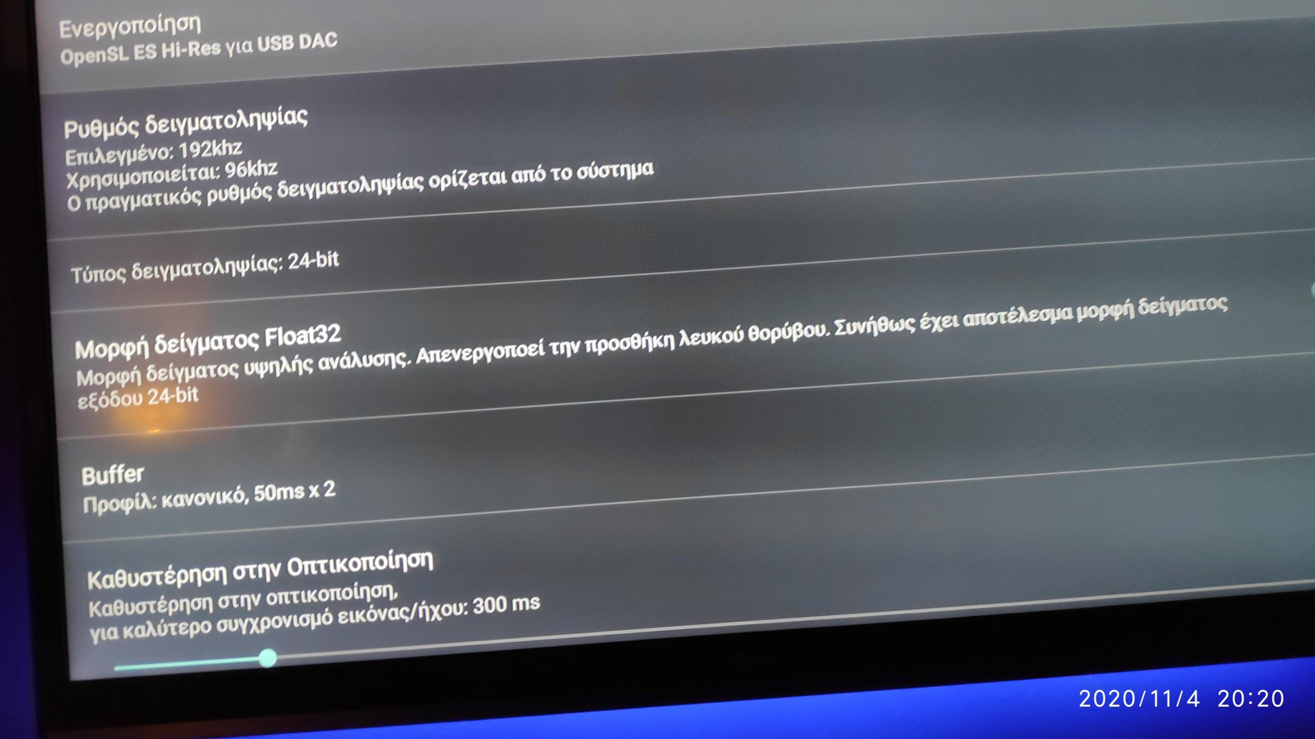

Mπορεις να δεις με καποιο τροπο τι αναλυση βγαζει απο την usb? Αν δηλαδη του βαλεις hi-res αρχειο το υποβαθμιζει?

Το απόγευμα θα σου πω.. από εφαρμογές τύπου soundcloud,hearthis μου έδειχνε 96 μέσω usb. Spoti & tidal δε θυμάμαι....

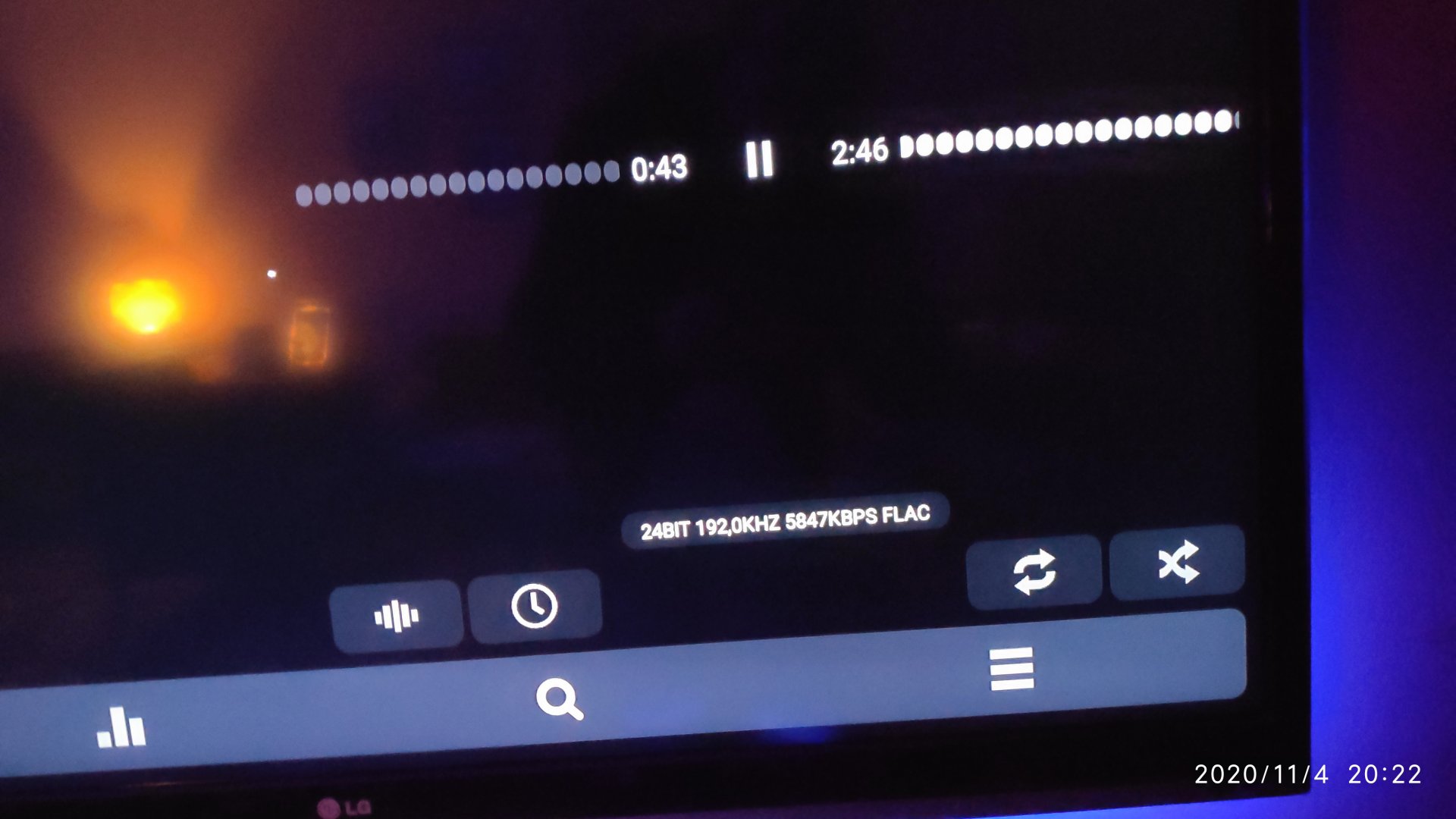

Καλησπέρα.Αυτό είναι το αρχείο..
Αυτές οι ρυθμίσεις του player... 1604515906415.jpg . Δεν το έχω με τα hi res αλλά νομίζω πως περιορίζει την ανάληση στα 96khz στη θύρα usb και 48khz στην οπτική (ενδείξεις στην οθόνη του dac)Με το ίδιο αρχείο με foobar απο pc στη θύρα usb έχω ενδείξεις στο dac 192 khz. :idk:
