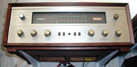

Fisher Radio Corporation 500-C stereo receiver
Μια συσκευή από τα 60's που γνωρίζει ακόμη και σήμερα τρομερή επιτυχία στους κύκλους των vintage audiophiles.
Σχεδιασμένος στις αρχές της δεκαετίας του '60 και με τα πρώτα κομμάτια να βγαίνουν στην παραγωγή το 1964, ήταν απ' τους πρώτους (αν όχι ο πρώτος) mass market ραδιοενισχυτής. Συνολικά πρέπει να έχουν κατασκευαστεί γύρω στα 100.000 κομμάτια.
Τεχνικά ήταν ένας στερεοφωνικός ενισχυτής λυχνίας με ισχύ 35w ανά κανάλι, με ένα ενσωματωμένο δέκτη FM και ένα πλήρες τμήμα προενίσχυσης . Ο δέκτης είχε την μεγαλύτερη ευαισθησία απ' όλους τους δέκτες της εποχής με αποτέλεσμα να μπορεί να πιάσει απομακρυσμένους σταθμούς ή σταθμούς με αδύνατο σήμα. Το 1964 κόστιζε $369 (φυσικά με $2500 τότε αγόραζες σπορ αμάξι). Σήμερα μπορεί να τον βρεί κάποιος γύρω στα $600 στο e-bay.

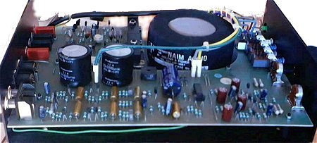

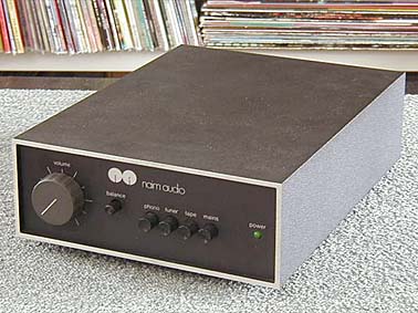

NAIM NAIT
Ο ΝΑΙΜ ΝΑΙΤ 1
Nait σημαίνει Naim Audio Integrated Amplifier και ήταν ο πρώτος ολοκληρωμένος της Αγγλικής NAIM. Κυκλοφόρησε το 1983 και υπήρχε στην αγορά μέχρι το 1987. Όπως φαίνετε καιαπό την φωτογραφία έχουμε ένα τυπικό μινιμαλιστικό ολοκληρωμένο της Αγγλικής σχολής (θυμηθείτε τους Cyrus). H Naim Audio είναι από τις παραδοσιακές Αγγλικές εταιρίες που όμως πάντα είχαν μία διαφορετική προσέγγιση στην κατασκευή ηχητικών μηχανημάτων. Όποιος έχει ακούσει ένα NAIM σίγουρα θα το θυμάται για πολύ καιρό (χωρίς κατ' ανάγκη να του αρέσει).
H ιστορία των ΝΑΙΤ
NAIT 1983 (Replaced by NAIT 2 1988)
NAIT 2 1988 (New look1989 - Replaced by NAIT 3 1993)
NAIT 3 1993 (Replaced by NAIT 5 2000)
NAIT 3R (NAIT3 Remote) 1995 (Replaced by NAIT 5 2000)
NAIT 5 2000 (Discontinued 2003)
ΝAIT 5i 2003- today
Η ΝΑΙΜ όμως είναι ακραία και κατασκευαστικά. Μέχρι και φέτος οι συσκευές της χρησιμοποιούσαν βύσματα τύπου DIN, οι προενισχυτες της τροφοδοτούνται με ρεύμα από τους τελικούς ή από εξωτερικά τροφοδοτικά, interconnects που μεταφέρουν σήμα αλλά και τροφοδοσία κλπ κλπ.
Είχαμε αναφερθεί παλιότερα στον ΝΑD 3020. Η επιτυχία του δημιούργησε μία ολόκληρη στατιά audiophiles που διψούσαν για ηχητική ποιότητα σε χαμηλές τιμές. Η ΝΑΜΙ προσπάθησε με τον ΝΑΙΤ να αποδείξει ότι ένας καλός ενισχυητής δεν χρειάζεται να είναι τεράστιος και πανάκριβος, αλλά καλοσχεδιασμένος. Και μάλιστα έπρεπε να έχει πολύ καλό στάδιο τροφοδοσίας.
Όταν κυκλοφόρησε ο ΝΑΙΤ η ΝΑΙΜ δεν έδωσε καμμία προδιαγραφή. Έτσι κανε΄ςι δεν ήξερε την πραγματική τυ ισχύ. Άλλος είκαζε ότι ήταν 5w και άλλος 15w. Στην πράξη πρέπει να πλησίαζε τα 15w/8 Ohm. Ο αντικαταστάτης του ΝΑΙΤ2 είχε περίπου 20w ενώ οι πιο πρόσφατοι NAIT 3 και 5 περίπου 35w.
Ο ΝΑΙΜ ΝΑΙΤ2
Κατασκευαστικά τώρα ο ΝΑΙΤ είχε ένα μικρό μαύρο αλουμινένιο περίβλημα, το οποίο χρησιμοποιούσαν οι προενισχυτές, τα τροφοδοτικά και οι τελικοί ενισχυτές της ΝΑΙΜ. Εσωτερικά υπήρχε μία μεγάλη πλακέτα με διακριτά εξαρτήματα καλής ποιότητας. Μέσα σε αυτό το μικρό κουτί είχε χωρέσει ακόμα και ένα καλό phono stage (από το μοντέλο 322 της ΝΑΙΜ) αλλά και ένας μικρός τοροειδής μετασχηματιστής των 100VA που ήταν ειδική παραγγελία της ΝΑΙΜ.
Από πίσω μπορούσε κάποιος να δει τις εξής εισόδους: για ΜΜ κεφαλή (με βύσματα RCA), είσοδο ραδιοφωνικού δέκτη και ένα loop για κασετόφωνο (όλα με βύσματα DIN). Οι μπόρνες εξόδου δεχόταν μόνο βύσματα τύπου μπανάνα (όχι γυμνό καλώδιο ή spades).
Από μπροστά υπήρχε ενα πλαστικό ρυθμιστικό έντασης, ο διακόπτης ενάρξεως, οι επιλογείς πηγής προς ακρόαση, και ένα κόκκινο led (στις τελευταίες εκδόσεις το led έγινε πράσινο). Το δε ρυθμιστικό ισορροπίας (balance) μπορούσε να μεταβάλει κάθε κανάλι μόνο κατά -3db χωρίς όμως κάποια ένδειξη για την θέση ισσοροπίας. Η ρύθμιση γινόταν με το αυτί!!! Στις τελευταίες εκδόσεις του ενισχυτή το ρυθμιστικό ισορροπίας εξαφανίστηκε, αφού δημιουργούσε περισσότερα προβλήματα από αυτά που μπορούσε να λύσει.
Ο ενισχυτής δέν είχε κύκωμα soft start και έτσι κατά την έναρξη του ακουγόταν τα γνωστά τσαφ-μπαμ. Επίσης ο ΝΑΙΤ δεν είχε δυκτίωμα zobel στην έξοδο και η ΝΑΙΜ τον πρότεινε αποκλειστικά με τα δικά της καλώδια με τα οποία συνήθως δεν παρουσίαζε πρόβλημα.
Περνάμε τώρα στον ήχο που εβγαζε. Όπως όλοι οι ΝΑΙΜ αν και ολιγόβτος έβγαζε ήχο μεγάλου ενισχυτή και μπορούσε να οδηγήσει ακόμη και δύσκολα φορτία (πολλοί τον χρησιμοποιούσαν να οδηγεί τα ηεκτροστατικά ηχεία της QUAD). Τα δυναμικά του ενισχυτή ήταν το δυνατό του σημείο. Ακομα και στα πιο δύσκολα κομμάτια, ακόμα καιστα πιο δύσκολα περάσματα μπορούσε να ανταπεξέλθει (φυσικά δεν έπρεπε να το παρακάνεις με το ποτενσιόμετρο της έντασης).
Το επόμενο δυνατό του σημείο ήταν το tempo. Θύμιζε ρολόι ακριβείας!!! Τίποτα δεν πήγαινε μπροστά και τίποτα πιο πίσω (με εξαίρεση τις πολύ-πολύ χαμηλές νότες). Το τρίτο του δυνατό σημείο ήταν η στερεοφωνική εικόνα. Δημιουργούσε μια μεγάλη και βαθιά εικόνα, με καλο focus.
Κατά τα άλλα υπήρχε ένα roll-off στις υψηλές συχνότητες, γι' αυτό πολλοί τον θεωρούσαν γλυκόηχο. Ο χαρακτήρα του ήταν διαφορετικός από τα τυπικά Αγγλικά ηχεία της εποχής, και γι' αυτό δεν έδενε πολύ καλά με τα υπάρχοντα ηχεία. Πολλοί τον χρησιμοποιούσαν με τα LINN INDEX ή τα μικρότερα μοντέλα της KEF. Mε μεγαλύτερα ηχεία φαινόταν αμέσως η αδυναμία του στις πολύ χαμηλές συχνότητες, αλλά κατά τα άλλα στεκόταν αρκετά καλά. Φυσικά δεν μπορούσε να οδηγήσει δύσκολα φορτία σε μεγάλους χώρους ή σε μεγάλες εντάσεις.
Μειονεκτήματα: δεν είχε είσοδο MC phono, δεν είχε preamp out/main-in, δεν είχε εισόδους με RCA οπότε χρειαζόσουν αντάπτορες RCA-DIN, έπρεπε αναγκαστικά να χρησιμοποιηθεί βύσμα μπανάνα, και φυσικά η έλλειψη zobel που περιορίζει αισθητά τα καλώδια που μπορεί να χρησιμοποιήσει κάποιος.
Κατά τα χρόνια 1983-1987 ο ΝΑΙΤ υπέστει πολλές και διαφορετικές εκδόσεις (κάπου είχε πάρει το μάτι μου ότι είχαναλλάξει την πλακέτα 7 φορές!!!)
Σε γενικές γραμμές ήταν ένας πολύ καλός μικρός ενισχυτής που σε εισήγαγε στον σοβαρό ήχο. Στο e-bay μπορεί να βρεθεί ο Nait 1 σε τιμές από 150 $/€.
