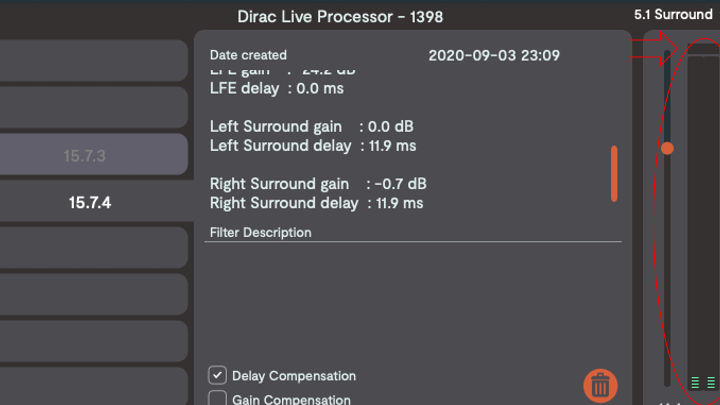

Ναι, 1-2-3 db μείωση στον player είναι καλή πρακτική.
Δυστυχώς ο νέος ντιρακ προσέσορ μάλλον δε μετρά σωστά το κλιπινγκ, τουλάχιστον σε πολυκάναλη διάταξη. Τα κλιπ indicators είναι στέρεο και όχι πολυκάναλα. Και όταν ανάψουν είναι ήδη πολύ αργά, έχει ήδη κλιπάρει, τουλάχιστον στο δικό μου "μετρίως αποκαλυπτικό" σύστημα - αχαχα.
Μία σχετική απορία που έχω είναι πως καταλαβαίνουμε αν έχουμε κλιπινγκ σε συγκεκριμένες συχνότητες μόνο, π.χ. μπάσα. Οι συνήθεις ενδείξεις είναι για όλο το φάσμα (με κάποιο led που ανάβει ή κάποια ένδειξη σε db).
Τί γίνεται όμως αν το dsp μας έχει μπουστάρει πολύ πχ μόνο τα μπάσα αλλά έχει μειώσει όλο το υπόλοιπο φάσμα; Πως το καταλαβαίνουμε;
Παίξε με το dsp να δεις πότε κλιπαρει
