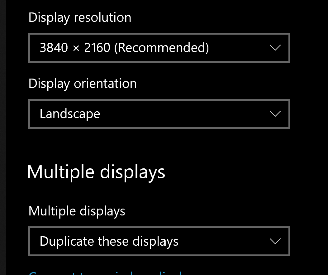

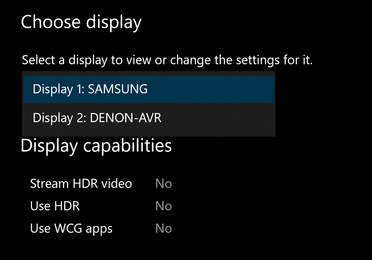

η καρτα γραφικών με 2 hdmi (1 στην TV και 1 στον Denon) διαβάζει 2 monitors
αρα πρέπει να επιλέξεις dublicate monitors για να παίξεις μονο με TV και παράλληλα να στέλνεις αλλο ενα ιδιο ακριβώς σήμα στον denon απο οπου θα παίξεις τον ηχο
με αυτόν τον τροπο η καρτα θα κανει render για 2 monitor ..
έτσι το αντιλαμβάνομαι...
το πρόβλημα ακομα και ετσι παραμένει
για να μην κολλάει το pc πρεπει να γυρίσω το signal στο standard
αρα το dublicate monitors σε περιορίζει στις δυνατότητες του κατώτερου monitor δλδ no freesync no hdr!!!

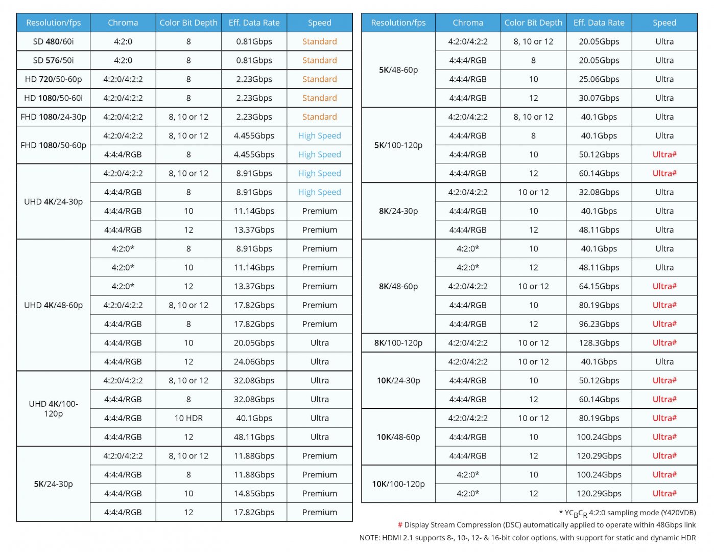

τι να σου πω δες λιγο το link
4K Signal Format
4K Signal Format
ποια είναι η tv?
καλώδια έχεις της προκοπής? τι πρωτόκολλο είναι?

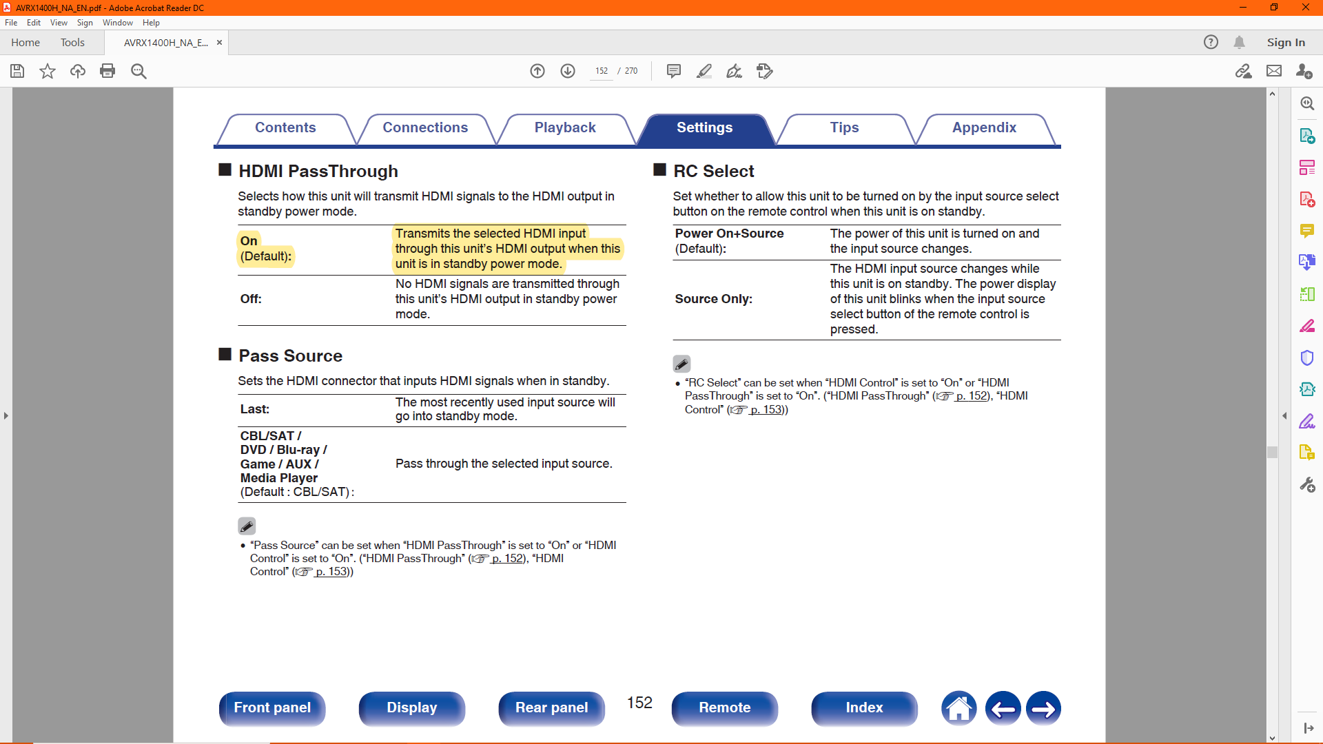

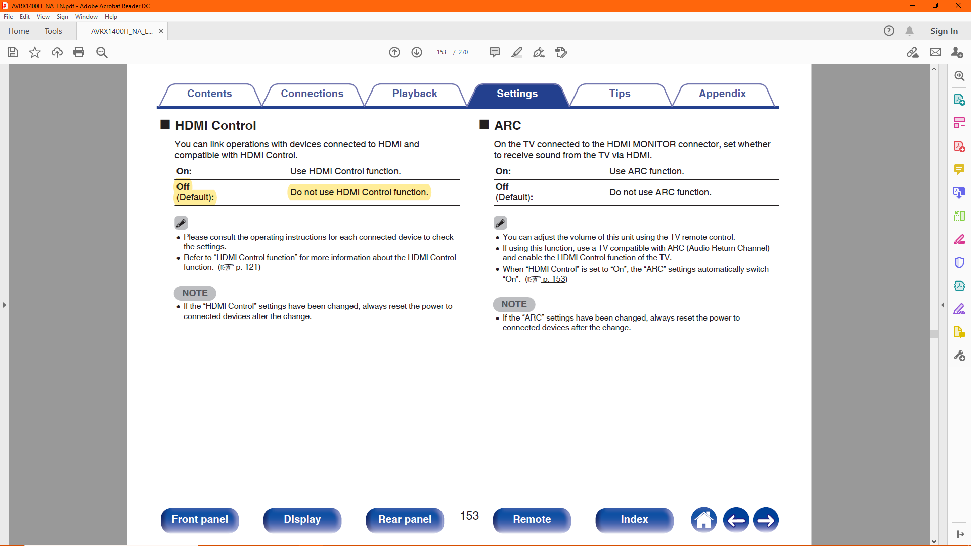

Εγώ είχα παρόμοια προβλήματα, συνδέοντας το PC με Pioneer AV και LG OLED, και λύθηκαν αλλάζοντας είσοδο HDMI στην TV (AV --> TV). Προβλήματα κυρίως υπηρχαν όταν ήταν συνδεδεμένος ο AV στην CEC είσοδο της TV, παρότι ήταν κλειστό το CEC και στον AV και στην TV.
Εννοείται οτι η συνδεδεμένη είσοδος στην TV ηταν πάντα σε HDMI Enhanced (HDR).
8
δεν νομίζω οτι έχεις πολλές επιλογές για το πως θα συνδέσεις av->tv
πρέπει να βάλεις την ARC θύρα για να έχεις αμφίδρομη επικοινωνία ήχου.
στις samsung που έχω εγω ειναι μια συγκεκριμένη.
τωρα το cec που λες ειναι η επικοινωνία κοινού remote control και power control
πάραυτα θα το δοκιμάσω
av -> tv non arc hdmi
tv -> av optical για ήχο
pc -> av hdmi με signal enhanced
