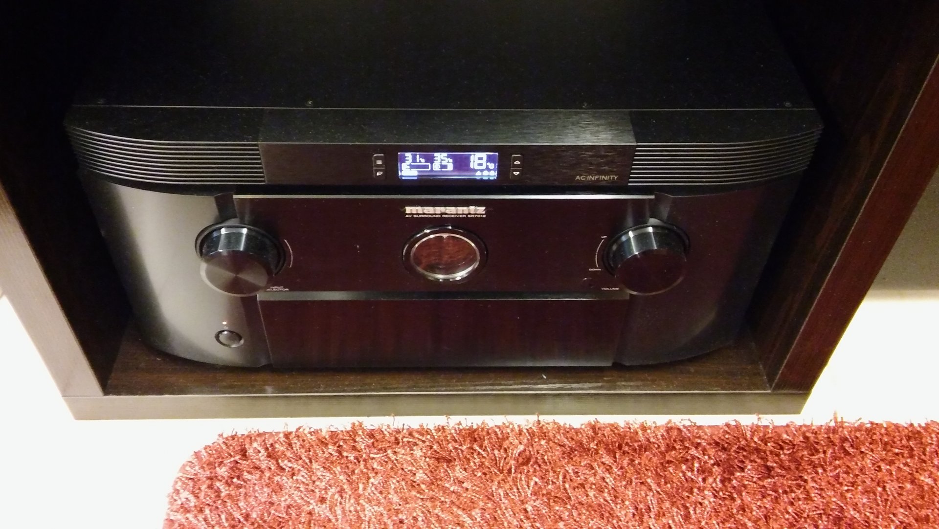

Το συγκεκριμένο μηχανάκι τραβάει το ζεστό αέρα από τον ενισχυτή. Το καλοκαίρι η θερμοκρασία έπεσε πάνω από 10°C καθώς το ντουλάπι είναι μόνιμα κλειστό. Πιστεύω ότι το πρόβλημα με τη θερμοκρασία είναι σοβαρό σε τέτοιου είδους μηχανάκια καθώς έφτανε 55-60°C. Το θέμα με τη σκόνη για μένα δεν είναι πρόβλημα καθώς μιλάμε για οικιακό άκαπνο χώρο όπου τα επίπεδα της σκόνης δεν είναι υπερβολικά και κάθε φορά που τα καθαρίζω με Blower η σκόνη είναι ελάχιστη.
Και τωρα το χειμωνα η θερμοκρασία που ανεβαζει ειναι υπερβολικη... Πιστευω ενα αυγο το τηγανιζεις... :errwhat:

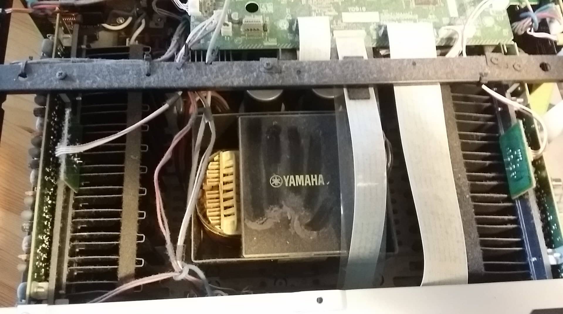

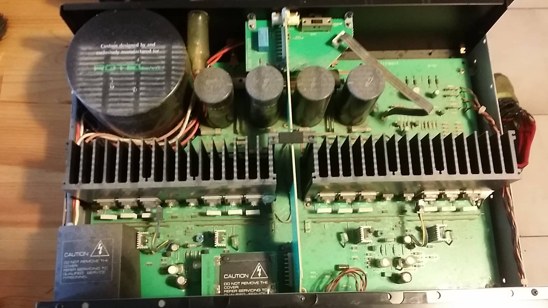

Παραθέτω 2 φώτο από μηχανήματα χωρίς ανεμιστήρες και από άνθρωπο που έχει το εργοστασιακό αφρολέξ και νάιλον και τους σκεπάζει όταν δεν ακούει.
αν δε λυθεί μια στο τόσο σωστή δουλειά δεν γίνεται....
Αυτό προέρχεται απο ελλιπή ή και λάθος καθαρισμό. Απο πάνω έπεσε.

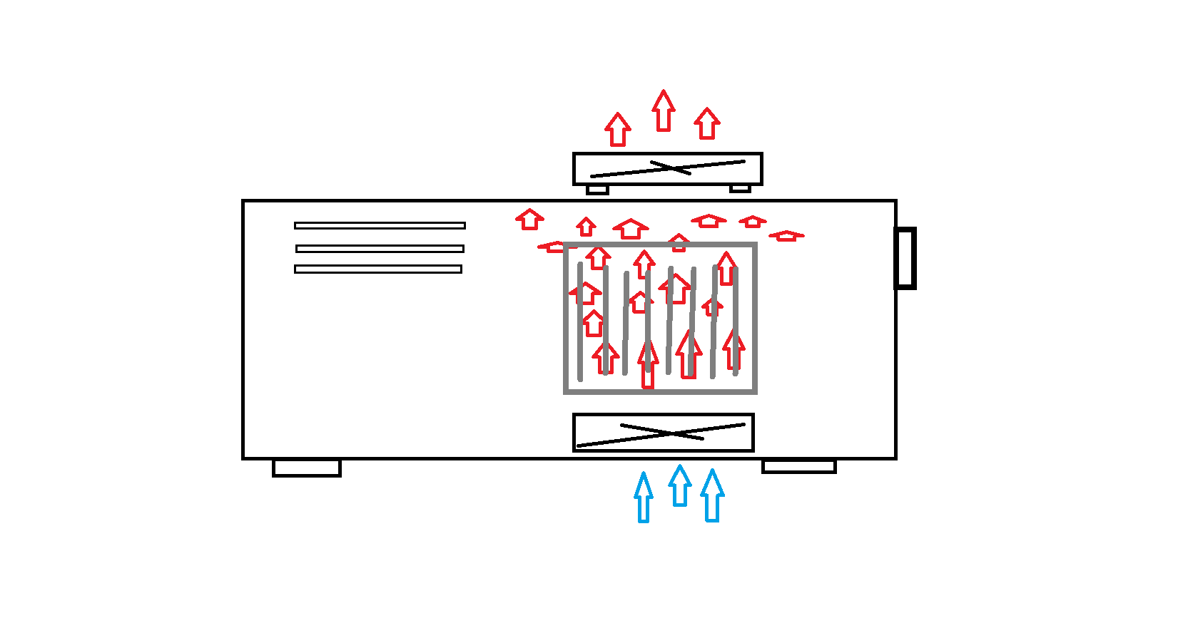

όπως ξέρουμε από την φυσική ο ζεστός αέρας πάει προς τα πάνω.
οπότε χρειαζόμαστε καλύτερα μικρότερης διατομής ανεμιστήρες καθώς οι μεγάλοι εκ φύσεως θα έχουν μεγαλύτερο airflow με όσο το δυνατόν λιγότερες στροφές και αν υπάρχουν από τον κατασκευαστή τιμές cfm να είναι όσο το δυνατόν χειρότερες και υπάρχουν διάφορα calculators που μπορείς να υπολογίσεις αυτή τι τιμή. Το σκεπτικό είναι να βοηθήσεις τον ζεστό αέρα που μένει στο πάνω μέρος μέσα στο κουτί του av να βγει προς τα έξω χωρίς να δημιουργηθεί καινούρια ροή αέρα. οπότε το βάζεις στην ίδια ευθεία με του εγκατεστημένους στο κάτω μέρος του av.

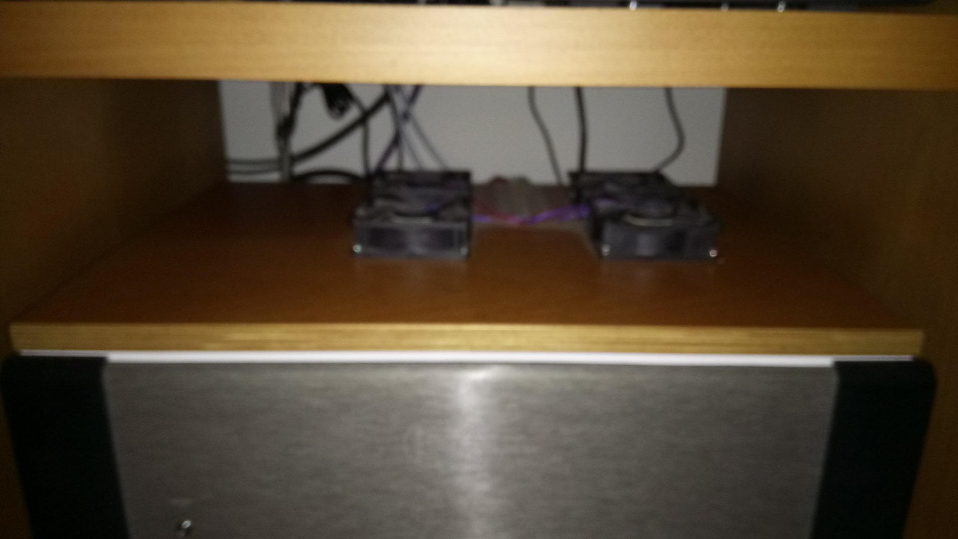

PAPST ανεμιστηράκια για λίγο θόρυβο και κραδασμούς.
Αλλά με την τιμή που έχουν τα 4+μετασχηματιστή+τάβλα βγαίνει ακριβότερο από το AC INFINITY, που είναι και μπάνικο......
