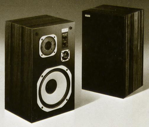

Σταμάτα να παίζεις με τις λέξεις εσυ να μη σε ξυρίσω γουλί.Τα ηχεία που φαίνονται στις φωτό περιέχουν πολύ καλά μεγάφωνα . Η ηλικία τους δεν σημαίνει τίποτα. Τι να σου κάνω που δεν μπορώ να σε πάω κάπου να τα ακούσεις και μετά να μου πείς ΟΤΙ ΣΧΟΛΙΟ ΘΕΛΕΙΣ.
