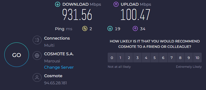

Πάνω που έκανα screenshot αυτό, με ταχύτητα download περιορισμένη στο μισό των δυνατοτήτων της γραμμής (κατεβάζει 24.4GB σε 8 λεπτά)
είχα την πρώτη αποσύνδεση μετά από 36 ημέρες -από τις 5 Μαΐου.
Σε αντίθεση με την VDSL, που χρειάζονταν 1-3 λεπτά για να επανέλθει η γραμμή, στην fiber δεν πήρε πάνω από 15 δευτερόλεπτα.
