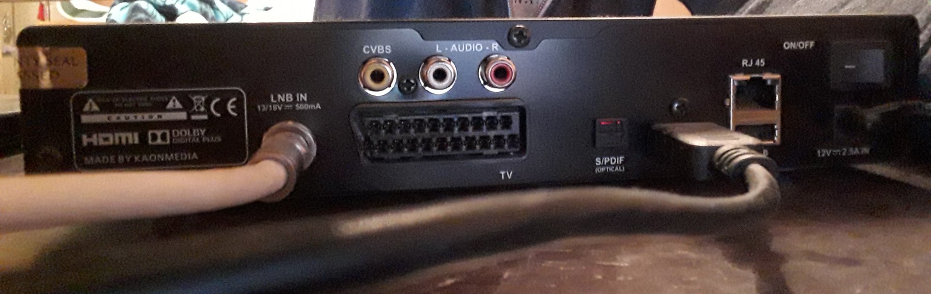

Συνδεεις την ψηφιακή έξοδο του δέκτη (s/pdif) σε αντίστοιχη είσοδο του ενισχυτή σου και έτσι εχεις τον ήχο απο τον ενισχυτή ενω το hdmi το συνδεεις 'αμεσα στην τηλεόραση (αυτή είναι η πιο απλή περιπτωση και αν δεν ανοιξεις τον ενισχυτή θα ακούς από την τηλεόραση, με το ενισχυτή ανοιχτο θα κλείνεις το ήχο της τιβι, εκτός κι αν θες παντα ήχο απο τον ενισχυτή οπότε θα ορίσεις στα μενού του δεκτη του ΟΤΕ το hdmi να βγαζει μόνο εικόνα και ό ήχος να βγαινει πάντα από την οπτική ψηφιακή)

To hdmi μπορει να βγαλει και εικόνα και ήχο, αλλα μπορει να δωσει και μόνο εικόνα, αν θελουμε τον ήχο απο την οπτική ψηφιακή, αλλα το τι θα βγαζει το σεταρεις μεσα απο την πηγη που στελνει το σημα (εδω ο δεκτης του ΟΤΕ). Ετσι αυτό που σου εγραψα δινει εικόνα στη τηλεόραση και ήχο στον ενισχυτή, μπορεις ομως και όπως σου γραφει ο rose:athens αλλα εκει θα θελεις να σεταρεις και τον ενισχυτή να παιρνει ήχο και εικόνα απο δεκτη του ΟΤΕ και να δινει εικόνα στη τηλεόραση και ήχο στα ηχεία, οπότε γίνεται λίγο πιο πολύπλοκο

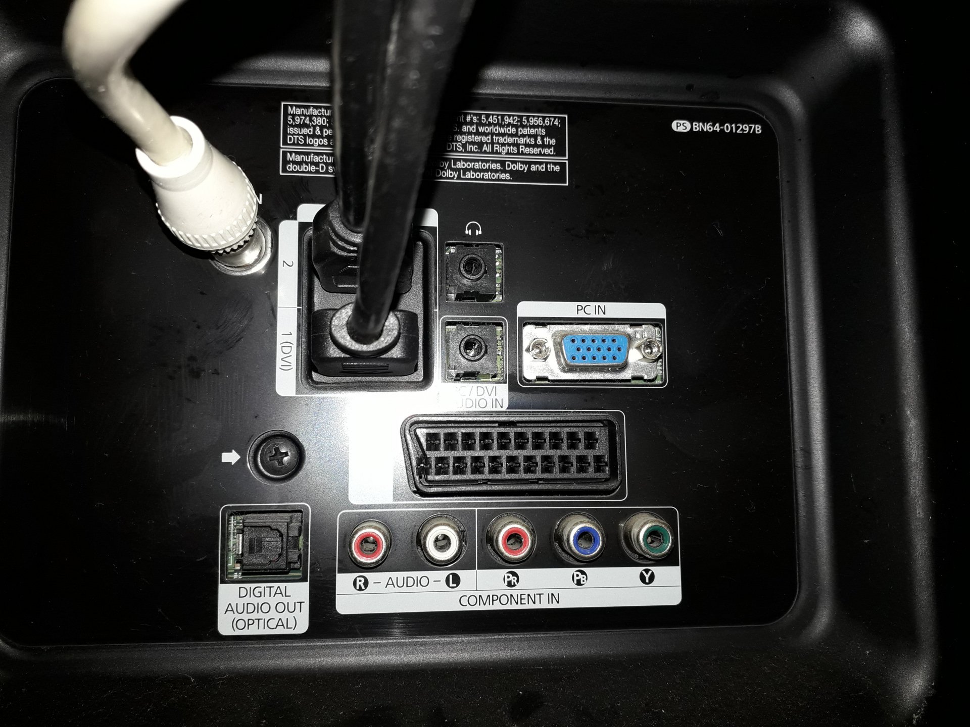

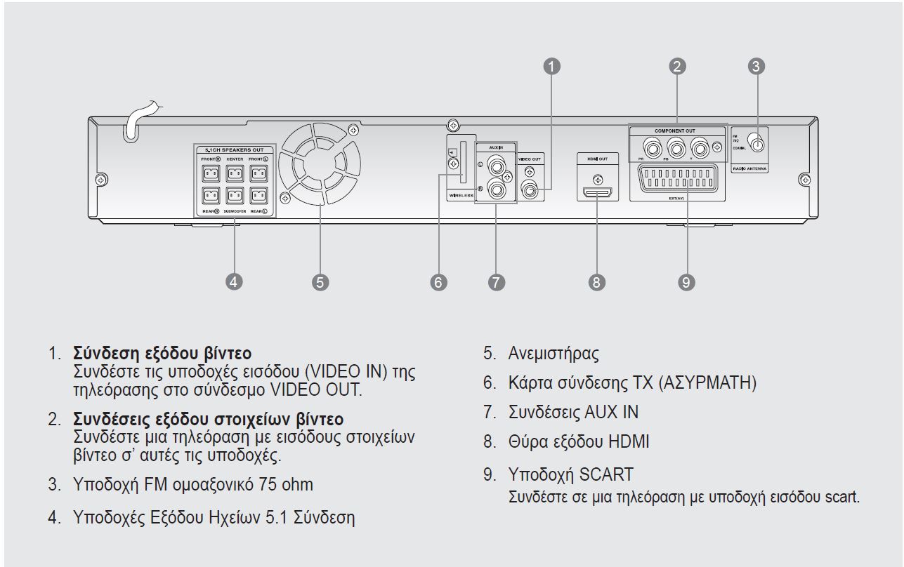

Όπως βλέπεις και στις φωτο (επί τούτου τις ανεβασα) δεν υπάρχει τέτοια έξοδος. Εκεί είναι ο προβληματισμος μου τώρα.
