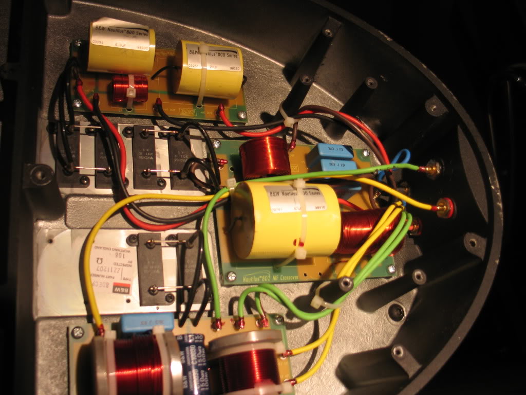

εΙΠΑ ΝΑ ΤΟ ΞΑΠΛΩΣΩ και να δω τα εσωψυχα του ηχειου μου που με συνοδευει στα μουσικα μου ταξιδια τα τελευταια 6 χρονια......το χρυσο μου!!!

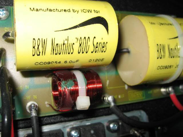

Φοραει πυκνωτες της Αγγλικης ICW πολυπροπυλαινιου .
MF 3.3 mf -250 volt
1 mf-250 volt
HF 6 MF-250 VOLT
20 MF-250VOLT
LF 150 MF-100VOLT Axial ηλεκτρολυτικο
3,3μφ-250 volt Evox-Siemens pmr

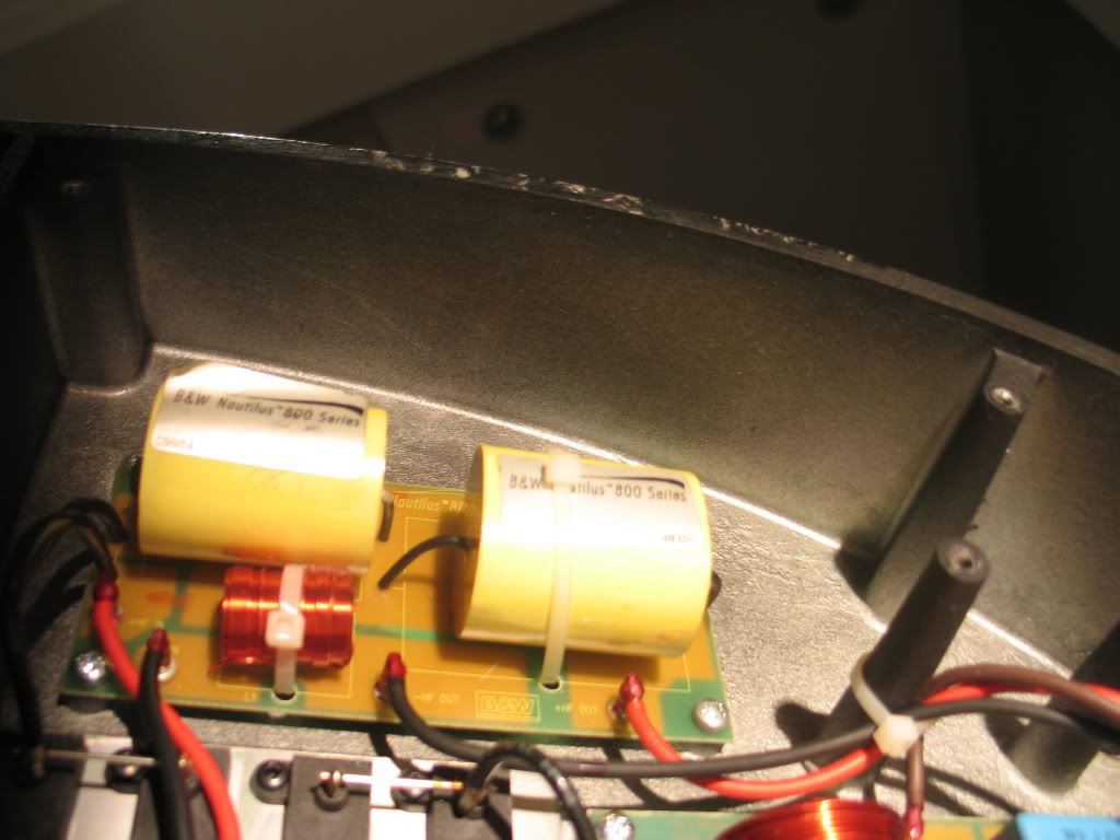

Στην φωτο που βλεπετε επανω ειναι το board των υψηλων με τους δυο πυκνωτες των 6 και 20 mf.
Στην μεση ειναι η πλακετα του midrange με τους πυκνωτες των 3χ 3,3 mf και τον μεγαλο των 47 mf.

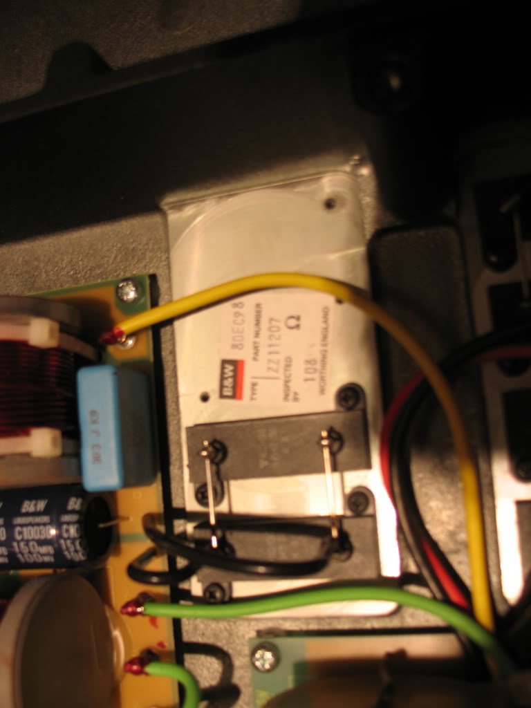

Kαι η κατω πλακετα με τον axial ηλεκτρολυτικο των 150 mf και τον 1 mkp στα 3,3 mf της ΕVOX μαλλον της Rifa.

Oλη η μεταλλικη βαση ειναι απο αλουμινιο και χρησιμοποιειτε για να ψυχοντε οι αντιστασεις.
Να και οι Mundorf
H εσωτερικη καλωδιωση ειναι της Van den hull απο χαλκο .
Τα coils ειναι της VIXAR.

Μπορεις να σχεδιασεις το κρος? Αν οχι, μπορεις να βγαλεις φωτογραφιες απο πανω κι απο κατω απο τις πλακετες? ο,τι μπορεις στειλε με πμ
Πρωτος ελεγχος κατα την γνωμη μου, ειναι το αν τα καλωδια πηγαινουν στις μοναδες με κλιπς. Αν ειναι ετσι, κολλησε τα! Κανε πρωτα μια γερη σφιχτη θηλια με το χαλκο γυρω απο τον ακροδεκτη του μεγαφωνου και μετα κολλησε τα.

Όπως βλέπω τις φωτό απλά είναι τα πράγματα.
Τρίτης ηλεκτρικής τάξης χαμηλά και ψηλά σίγουρα και μάλλον δεύτερης και στους δυο κλάδους η μεσαία περιοχή.
59.935
146.432
Απάντηση: Crossover B&W NAUTILUS 802...
3ης τάξης παντού θα έλεγα.
τα μικρά πυκνωτάκια δεν είναι εμφανές που μπαίνουν, αλλά μάλλον παράλληλα με τα μεγαλύτερα, για πχ "ταχύτητα".
κι οι αντιστάσεις αποκλείεται να είναι όλες σε σειρά με τα μεγάφωνα.
PeterMeni
9.972
13.474
Οι δύο αντιστάσεις (παραλληλισμένες) είναι μεταξύ πυκνωτή και γης στο βαθυπερατό φίλτρο.
Επίσης δύο βρίσκονται εν σειρά με το κροσόβερ του τουίτερ και άλλες δύο μάλλoν με του mid.
Στο κλάδο των μεσαίων βλέπω δυο πυκνωτές και δύο πηνία. δεν μπορεί να είναι τρίτης τάξης.
Ο ΜΚΡ πυκνωτής στο κλάδο των χαμηλών θα είναι παράλληλα με το πρώτο πηνίο.
