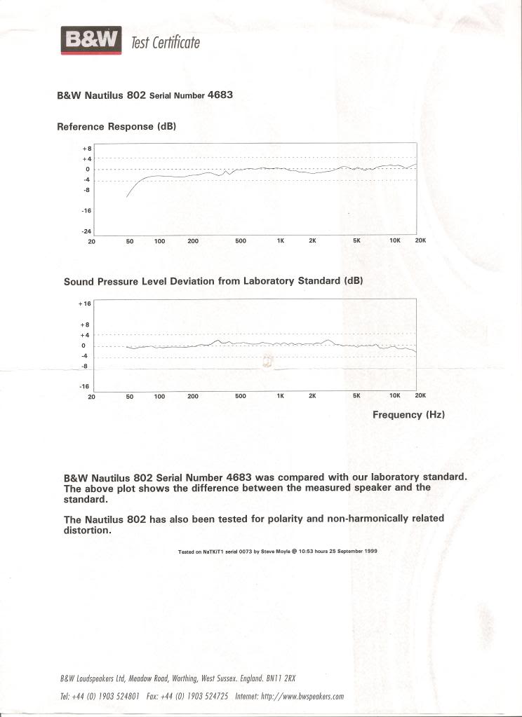

και ναι, έβαλα την απόκριση του D, το βλασοηχείο βρείτε το εσείς να το ρίξετε!
Ναι βρε παιδάκι μου αλλα του δίνετε συμβουλές βάση ενός διαγράμματος που είναι τελείως διαφορετικό απο το ηχείο που μελετάτε.
To Βλασοηχείο...

Απάντηση: Re: Απάντηση: Re: Απάντηση: Crossover B&W NAUTILUS 802...
Έχω σκέτη απόκριση και όχι αναλυτική.Θα πεί τίποτα?
ρίξτη ρε συ, απ'τ' ολότελα καλή κι παναγιώταινα....
(η θεωρία ίδια παραμένει ως προς τις συμβουλές, άλλωστε και στο D "πρόβλημα" δεν υπάρχει, εδώ παιδεύουμε την τρέλα μας και το βλασόπουλο την τσέπη του....)
ωχ, με πρόλαβες. αν δεχτούμε το παραπάνω διάγραμμα θέλουμε περισσότερα μπάσα ρε!
πάντως, μεταξύ μας, θα προτιμούσα κάποιο διάγραμμα από τρίτο, ακόμα και περιοδικό, παρά από τη μαμά εταιρία...
4.059
777
:142:Γι αυτό προσπάθησα να σε προλάβω.Το 802Ν έχει άλλο χαρακτήρα απο το diamond.Το diamond τσιμπάει λίγο στα χαμηλά.Αυτό γίνεται εύκολα αντιληπτό και σε μία ακρόαση...Έχει διαφορετικά woofer,twitter,bass reflex και όγκο καμπίνας.
Δέν είναι ακριβώς όπως τα λές για τη μαμά εταιρεία.H B&W μου είχε δώσει ένα διάγραμμα για το κάθε ηχείο.Αν και όμοια μεταξύ τους ήταν διαφορετικά.Κοινως όταν βγάζουν απο την παραγωγή ενα ηχείο το μετράνε και στο δίνουνε μαζί με την απόκριση.
Επίσης το πάνω διάγραμμα είναι η απόκριση του ref ηχείου.Το κάτω είναι η απόκλιση απο τη ref του αγορασθέντος ηχείου.Έχουν κάνει την "απατεωνίτσα" τους...μή νομίζεις...:142:

Στο χαμηλό και μεσοχαμηλό χάνει αρκετά πάντως.
Περίεργο, ιδίως για το μεσοχαμηλό, για ηχείο με δύο γούφερ 8 ιντσών.
4.059
777
μμμμ....δέν είναι ακριβώς έτσι.Για τον χώρο στον οποίο προορίζεται το συγκεκριμένο ηχείο το χαμηλό είναι αρκετό.Ουσιαστικά το χαμηλό το γεμίζει ο χώρος.
Πάντως γενικά και μή υπήρχαν reviewers που έβρισκαν ως αδύνατο κρίκο το χαμηλό του.
