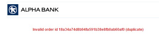

Τασο απο το πρωι προσπαθω να βγαλω γραμμη.

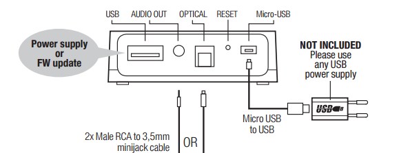

Η αγορά μπορεί να γίνει απευθείας και από τα γραφεία/αποθήκες της εταιρείας στα Βριλήσσια (Αίαντος 13Α αν θυμάμαι καλά) στην τιμή προσφοράς. Ωράριο λειτουργίας 09:00-16:30. Επειδή το αγόρασα κι εγώ πάντως την προηγούμενη εβδομάδα, δε νομίζω ότι χρειάζεται να ανησυχείς για θέμα έλλειψης. Με την ευκαιρία να αναφέρω ότι στη συσκευασία δεν περιλαμβάνεται αντάπτορας φόρτισης usb, οπότε θα πρέπει να αγοραστεί ξεχωριστά.

ναι δεν εχει τροφοδοτικο,αλλα μπορει να γινει αν απλα υπαρχει καπου κοντα μια usb εισοδο.Οταν το ειχα, το ειχα διπλα σε ενα wdtv και το τροφοδοτουσα απο εκει (απο την μια usb).

Με εναν ανταπτορα τοιχου usb,μπορουμε να το τροφοδοτησουμε.
