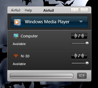

Χρειάζεται το airfoil. Μέσα από το πρόγραμμα επιλέγεις το widac ως έξοδο και ποια εφαρμογή θα χρησιμοποιείται ως πηγή

αν δεν το βλεπεις με το airfoil τοτε κοιταξε λιγο τα settings του antivirus.........

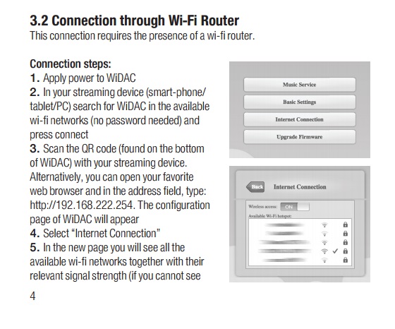

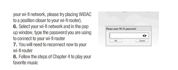

Γιαννη κανε αναζητηση απο το smartphone,μολις βρεις το widac κανε συνδεση σε αυτο και στη συνεχεια απο το μενου επελεξε την επιλογη internet connection και εκει θα δωσεις και τον κωδικο για το router.Oι οδηγιες (οι μισες ) οντως ειναι τελειως οφ.
Μεχρι εδω καλα!!
Μενου......???
Σε ζαλιζω Τασο,αλλα δεν το κατεχω το θεμα.
85
8
απο το smartphone μπαινεις στη διεύθυνση 192.168.222.254 κ πηγαίνεις στο internet connection. επιλεγεις το οικιακό δίκτυο και δινει τον κωδικό
