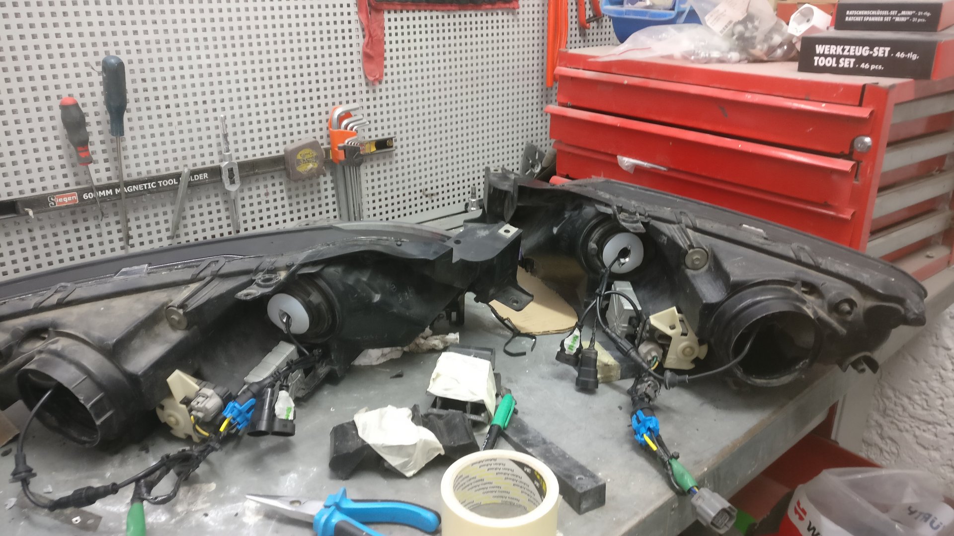

έτσι και σήμερα ψάχνω για περισσότερο και πιο χρήσιμο φως. το CX7 είχε εργοστασιακά xenon με philips λάμπες και matsushita ballast (αθάνατα δεν παθαίνουν τίποτα ακόμα και αν τα πλημμυρίσεις νερό ) αλλά μόνο μεσαία σκάλα. η μεγάλη στο δεύτερο φανάρι κλασσικά αλογόνο.
έπαιξα με aftermarket xenon , απογοήτευση για μεγάλη σκάλα , το γύρισα σε osram nightbreaker αλογόνου και ήταν καλό.

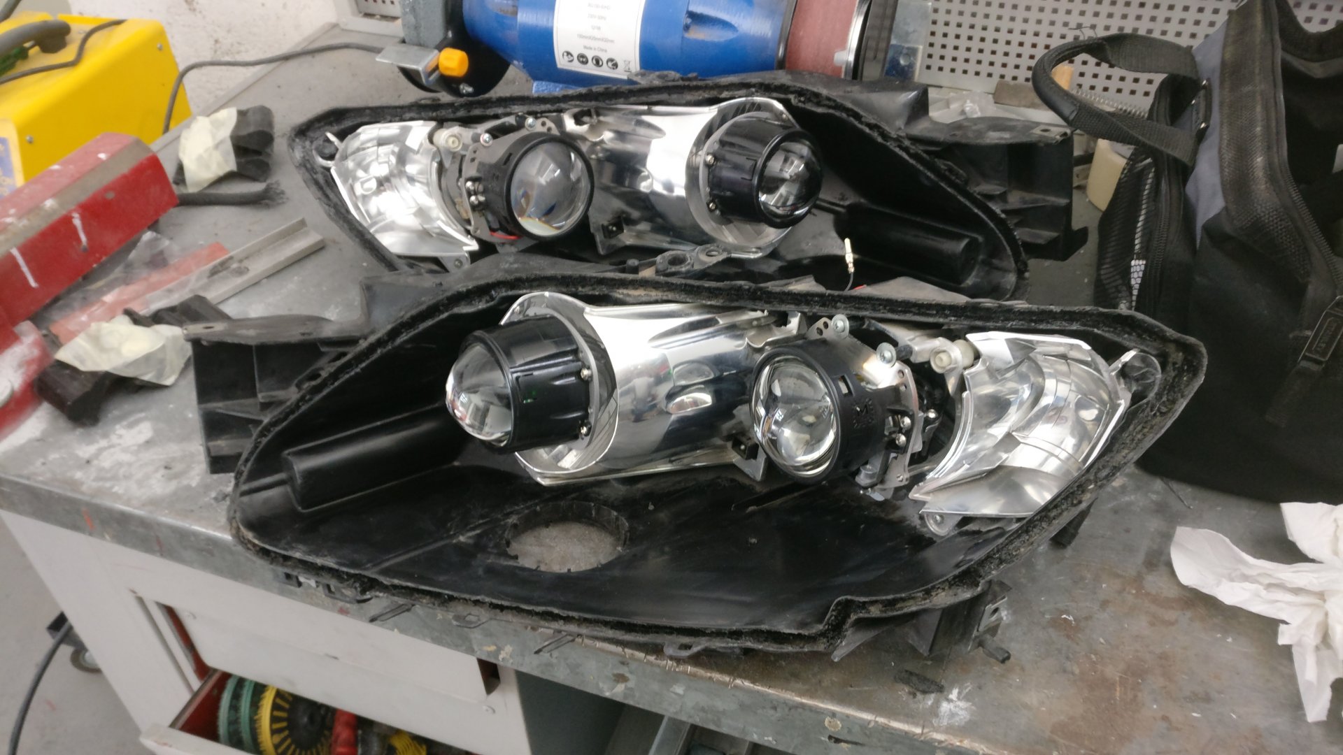

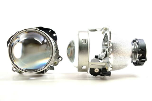

αλλά που να μείνω εκεί. ο πατέρας είχε διπλή σκάλα xenon στο 211. Ψάχνω λίγο και βρίσκω αυτό:
προβολάκι hella e55 ακριβώς το ίδιο με του πατέρα .
ανοίγω φανάρι , βγάζω το παλιό προβόλι (2.5") και βάζω το καινούριο (3") τριμάρω και το διακοσμητικό , κρατάω και την philips λαμπίτσα (που είχε εξαιρετικές κριτικές) και έτοιμος
αλλά που να ησυχάσω...
γιατί να έχει όλος ο κόσμος led και εγώ να έχω κατουρήσει στο πηγάδι...

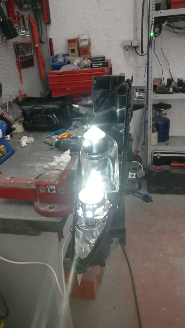

οπότε πρόσφατα αποφάσισα να παίξω ξανά μπάλα
διπλή σκάλα led (όχι λάμπα σε φανάρι xenon ή αλογόνου κλαινμαιν ) με εκπληκτική δέσμη και στις δυο σκάλες και πολύ φως
αφού όμως ανοίγω που ανοίγω το φανάρι να μην βάλω και led στη μεγάλη σκάλα;
μικρούλι (γιατί ο χώρος περιορισμένος) ταμάμ καρφί στον καθρέπτη της μεγάλης σκάλας με σπείρωμα για να σφίξει στην μαμά θέση για 9006.
15.030
20.784

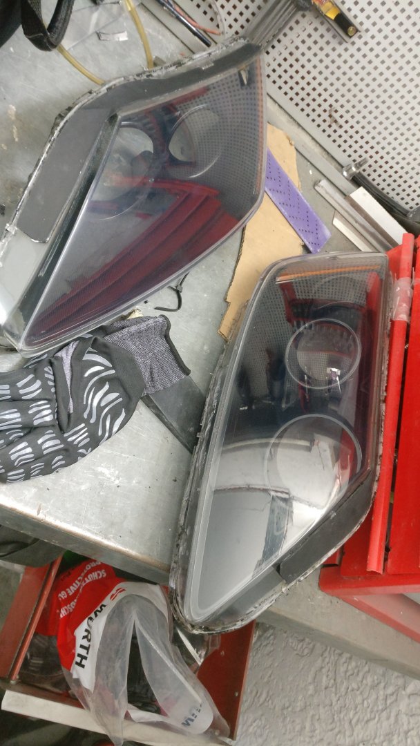

τα πήρα black friday. αν θυμάμαι καλά eur400 συν τελωνείο (τα δέοντα)
εργασίαι DIM (done it myself)
στον πάγκο του λαρμπινού επ ευκαιρία του βαψίματος από την χαλαζόπτωση του οκτωβρίου (έριξε και ένα γυάλισμα/βερνίκωμα μέσα έξω στο πλαστικό )

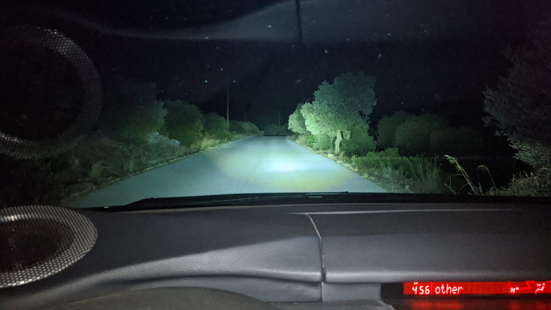

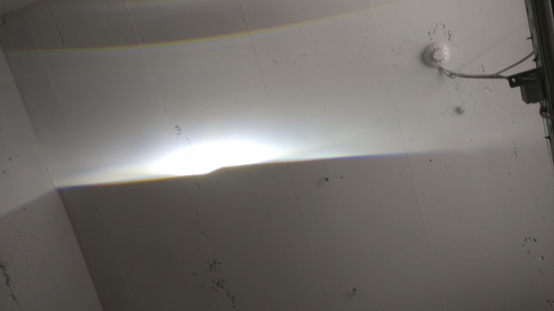

Το μόνο που δεν μου αρέσει είναι αυτό το hallo effect που προκαλεί ο φακός.
έχει εκπληκτική δέσμη
διάβασε στο λινκ να δείς τι παίζει , είναι εξαιρετικά ψαγμένο.
είναι οτι καλύτερο υπάρχει σε after (έχει και ένα σετάκι laser αλλά μου είπαν οτι το m-led 2 είναι σιγουράκι ενώ με το laser υπήρχαν ενστάσεις) και στο μόνο που υπολείπεται είναι όταν το συγκρίνεις με εργοστασιακό laser (λογικό) και με matrix καθώς έχουν την δυνατότητα να φωτίζουν τομείς του δρόμου αυτόματα και να μην ασχολείσαι .
στο δικό μου έχεις μια πολύ δυνατή μεσαία που αν ρυθμίσεις ύψος σωστά σχεδόν δεν χρειάζεσαι μεγάλη πουθενά μέχρι τα 70-80χαω ενώ με την μεγάλη πρακτικά οδηγείς όπως την ημέρα.

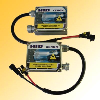

Το υλικό κατασκευής του ballast , δεν αφορά στο παραμικρό , αφού μέσα είναι όλα πακτωμένα σε ρητίνη.
Το ότι φεγγουν στο γάμο του καργκιόζη έχει να κάνει με το ότι τις περισσότερες φορές δεν κουμπώνουν σωστά την λάμπα. Είναι άσχιετοι.
Εδω έχω δεί αυτοκίνητο με μία xenon και μία απλή ιωδίου , και δεν καταλάβαινε την διαφορά το ζώο το όρθιο.
Οι δέμες και η σωστή ρύθμιση είναι ένα μεγάλο κεφάλαιο.
Για την μελέτη των γερμανών δεν έχω να σου πω τίποτα, παρά μόνο , πως είναι μία μελέτη. Ούτε τις συθήκες που έγινε αυτή ξέρουμε ούτε αν είναι επαρκής. Το βράδυ σε σκοτεινό δρόμο όπου οι προβολείς φέγγουν ευθεία μπροστά μας μου φαίνεται λίγο κάπως το να μικραίνει την ίριδα το μάτι . Τόσο πολύ ώστε να περιορίζεται η ορατότητα.Δεν το αποκλείω βέβαια . Ομως με τα δικά μου φώτα σε σκοτεινό δρόμο , με τις δέσμες χαμηλωμένες είτε με απλές λάμπες ιωδίου είτε με xenon η μεγάλη σκάλα κάποια στιγμή χρειάζεται. Ο μόνος τρόπος να μην το κάνω είναι να σηκώσω την μεσαία σκάλα.
15.030
20.784
τα matsushita εργοστασιακής τοποθέτησης δεν είναι
μάλιστα τοποθετούμενα στον πάτο του φαναριού , με την τρύπα γύρω από το πριζάκι υψηλής τάσης να μην σφραγίζει πουθενά , είναι ειδικά μελετημένα να καταπίνουν όλη την υγρασία που περνά στο φανάρι και στραγγίζει στον πάτο.
αποτέλεσμα σβήνει η λάμπα και νομίζεις οτι έκλασε.
αν δεν ξέρεις καταλλήγεις να σου χρεώνουν λάμπα και ballast.
αν όμως ξέρεις (γιατί το 2010 είχες πάρει έξτρα ballast προσπαθόντας να στριμώξεις δύο προβόλια e55 στο φανάρι - όχι ούτε για αστείο δεν μπαίνανε) το γυρνάς τούμπα , στραγγίζει , το ποτίζεις ισοπροπυλική , το κουνάς , το στραγγίζεις , το στεγνώνεις με πιστολάκι και voila έτοιμο σαν να μην έσβησε ποτε.
5 φορές το έχω κάνει αυτό - το πιο δύσκολο στην όλη διαδικασία ήταν να βγει ο προφυλακτήρας.
κάποια στιγμή που είχα βάλει αγγελεία διάφορα ανταλλακτικά με παίρνανε τηλέφωνα - φίλε έχεις ballast xenon;
4 ή 5 τα ζητήσανε , τους εξηγώ τι να κάνουν και αν δεν πετύχει πάρε με να στο στείλω.
2 ή 3 πήρανε "πωπω φίλε πόσο δίκιο είχες μια χαρά δούλεψε"
χωρίς ρητίνη και αθάνατα
