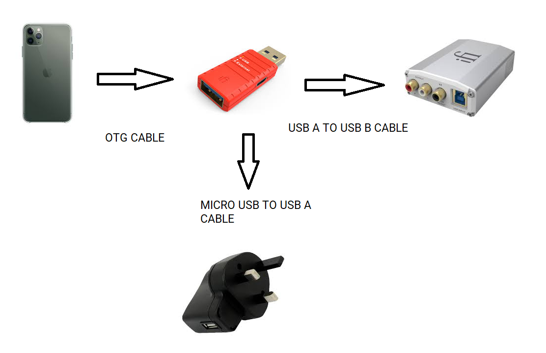

Μου στείλανε απάντηση από ifi. Δείτε :
As the iOne is USB powered you will need to provide it with a power source. To be able to give power and data I recommend two options:
  • Buy a USB hub, this will allow power and data flow.
  • Purchase an iDefender3.0 (https://ifi-audio.com/products/idefender3-0/) and connect this to your source and the iOne and then use the Micro USB port on the side of the iDefender3.0 to provide power to the iOne as well

Βρήκε λύση η ifi
Άρα γίνεται να συνδεθεί το κινητό με το i one.
και γιατι δεν κανεις το πρωτο που σου ειπαν,να παρεις ενα usb hub που θα σου ερθει πιο φτηνα? Eτσι οπως το βλεπω το iDefender3.0 ,θα χρειαστεις καλωδιο usb A (FEMALE ομως) σε usb B, αρα οχι αυτο που συνοδευει την συσκευη.
Απο την αλλη αφου δεν θελεις bluetooth και spdif γιατι δεν πας στο nano BL,που ειναι και καλυτερο και φυσικα ειναι και ενισχυτης ακουστικων (πολυ χρησιμο μελλοντικα).

Γιατί θα χρησιμοποιώ και το bluetooth ορισμένες φορές. Ίσως πάρω usb hub αλλά το σίγουρο είναι ότι θα πάρω αρχικά το i -one να το δοκιμάσω και μετά αποφασίζω για hub ή i defender.
