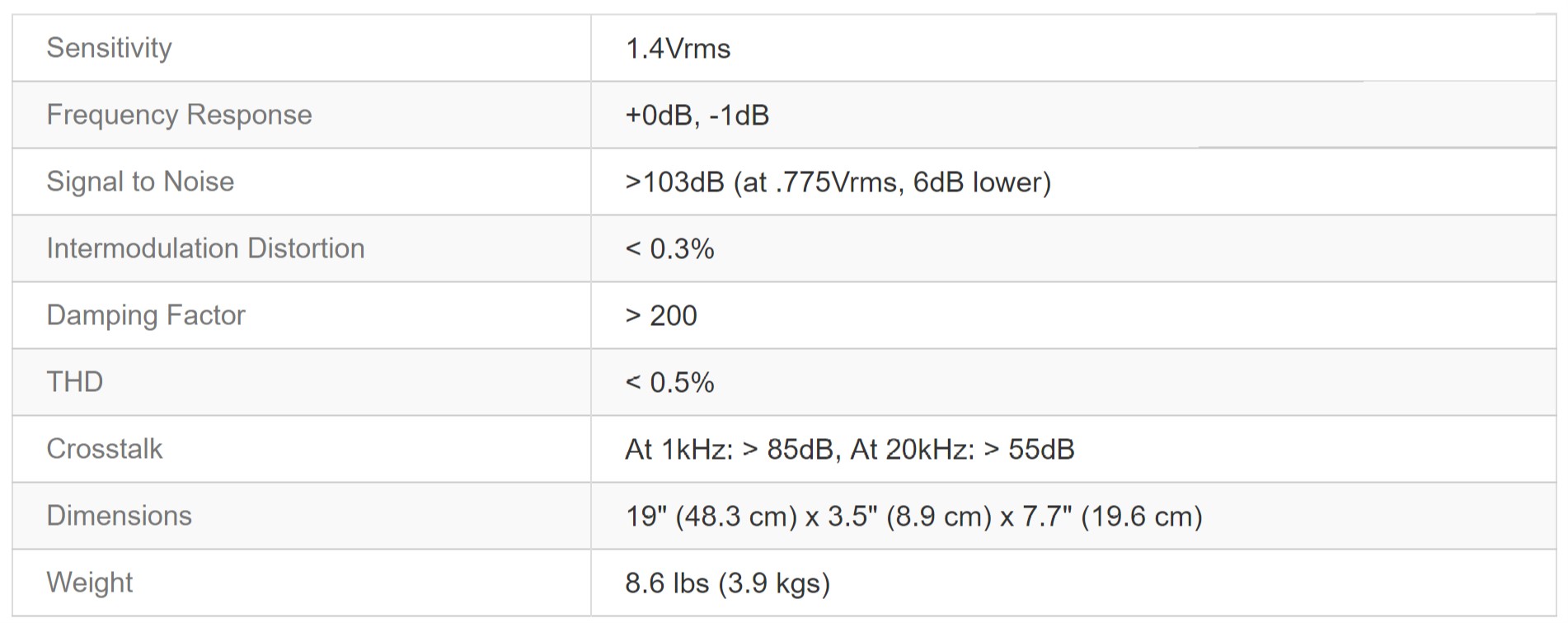

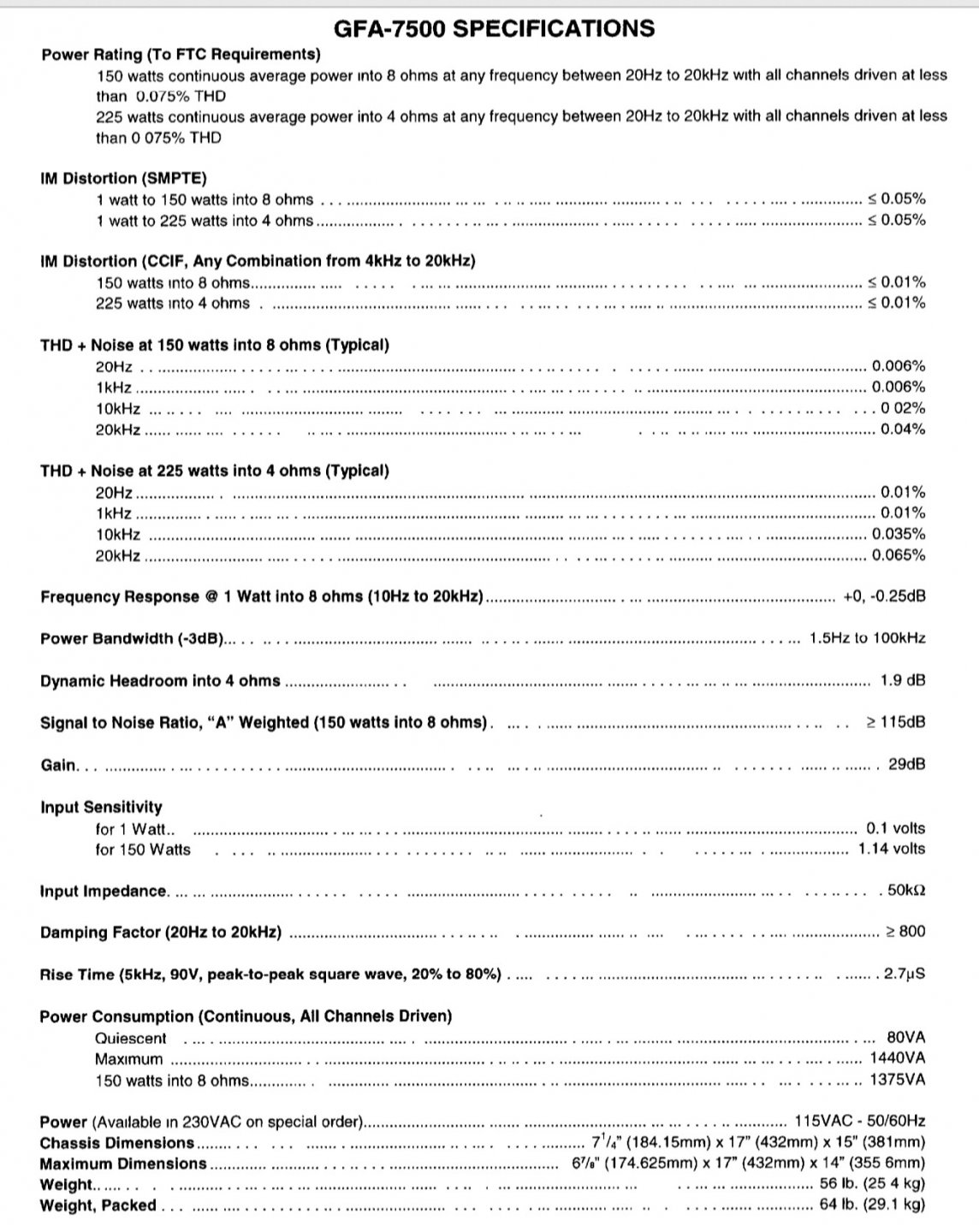

Λόγο το thread Crown και λόγο του συγκριτικού που έκανα σπίτι μου ανάμεσα σε crown xls 1502 και adcom gfa7500 μου δημιουργήθηκε αυτή η απορία.
σε specs παραθέτω παρακάτω σε όλα είναι καλύτερος ο adcom αλλά έλα που τα ηχεία παίζουν αισθητά καλύτερα (klipsch) με τον crown και το λέει και η γυναίκα αυτό. απευθείας αντιπαραβολή τα ίδια κομμάτια flac τα ηχεία στο crown και μετά στον adcom και το αντίθετο 3-4 φορές.
Διαβάζουμε παντού ότι είναι σημαντικό το damping factor να είναι μεγάλο για καλύτερο έλεγχο του woofer
από την άλλη τα πολλά watt για σωστή οδήγηση είναι και αυτά σημαντικά. Ο συνδυασμός των δύο συνήθως είναι πολύ ακριβώς.
οπότε τι είναι καλύτερο να προτιμήσουμε?

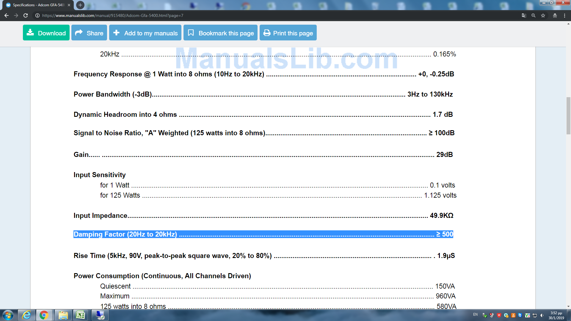

Ο Adcom 7500 είναι ο τρίτος στην σειρά της Adcom, πεντακάναλος ενισχυτής. Από πάνω του βρίσκεται ο 7700, με 180 watt στο κανάλι. Ο κορυφαίος της εταιρίας είναι ο 7805, που είναι και ο ισχυρότερος, με 300 watts στα 8 Ωμ, και βέβαια ο ακριβότερος, αφού κοστίζει 3000 ευρώ.
Σύμφωνα λοιπόν με τη δοκιμή του stereophile, ο κορυφαίος 7805 έχει έναν <<Συντελεστή Απόσβεσης>> που κυμαίνεται από 200 το ανώτερο έως 133 το χαμηλότερο.
Είναι απορίας άξιον πως καταφέρνει ο 7500 με την μισή ισχύ και πολύ ποιο αδύναμη τροφοδοσία να πιάσει τιμή 800! Κάτι δεν πάει καλά στα χαρακτηριστικά.
