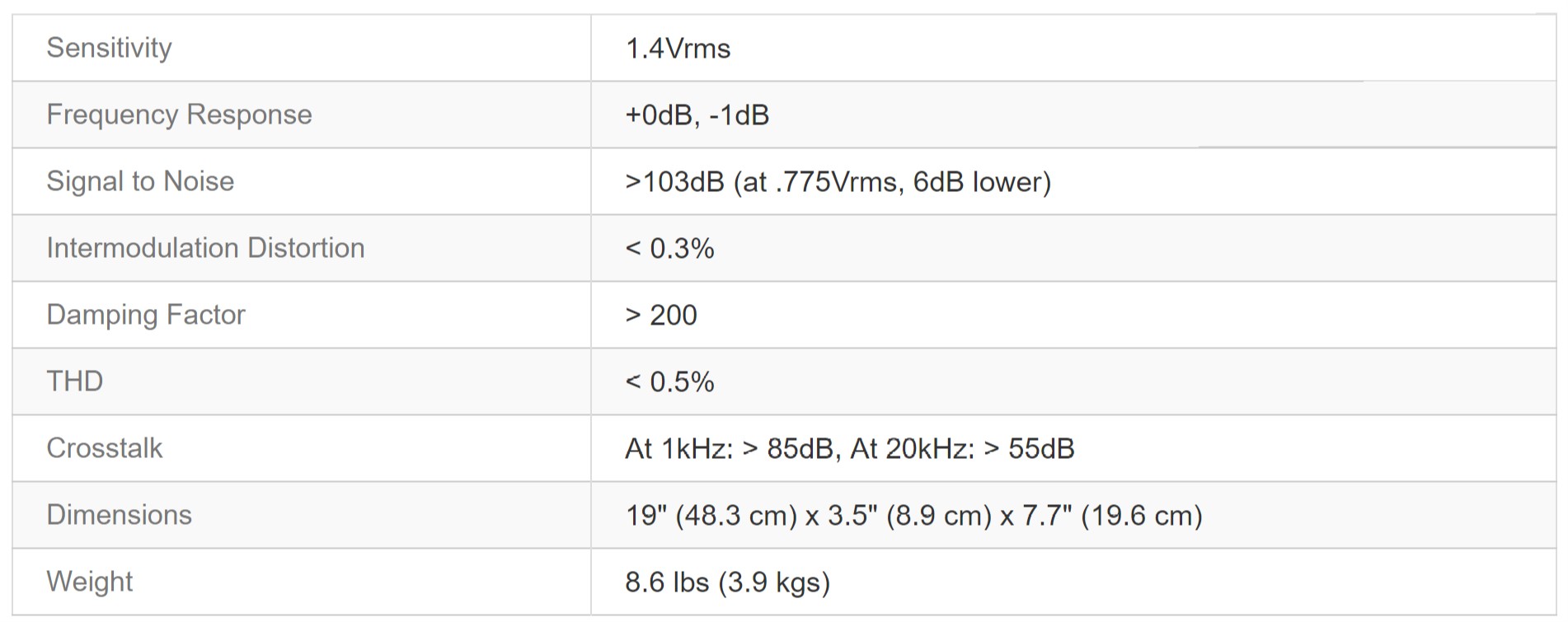

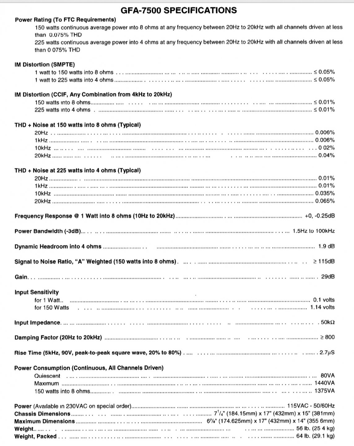

Λόγο το thread Crown και λόγο του συγκριτικού που έκανα σπίτι μου ανάμεσα σε crown xls 1502 και adcom gfa7500 μου δημιουργήθηκε αυτή η απορία.
σε specs παραθέτω παρακάτω σε όλα είναι καλύτερος ο adcom αλλά έλα που τα ηχεία παίζουν αισθητά καλύτερα (klipsch) με τον crown και το λέει και η γυναίκα αυτό. απευθείας αντιπαραβολή τα ίδια κομμάτια flac τα ηχεία στο crown και μετά στον adcom και το αντίθετο 3-4 φορές.
Διαβάζουμε παντού ότι είναι σημαντικό το damping factor να είναι μεγάλο για καλύτερο έλεγχο του woofer
από την άλλη τα πολλά watt για σωστή οδήγηση είναι και αυτά σημαντικά. Ο συνδυασμός των δύο συνήθως είναι πολύ ακριβώς.
οπότε τι είναι καλύτερο να προτιμήσουμε?
View attachment 116805 View attachment 116806

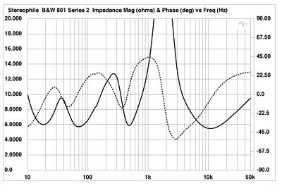

το damping factor συνήθως αναφέρεται ως ένα ξερό νούμερο της διαίρεσης των 8 Ω ή των 4 Ω δια της ωμικής αντίστασης εξόδου του ενισχυτή. Κάποιοι κατασκευαστές που το παρουσιάζουν ως μέτρηση υπό μορφή καμπύλης στο φάσμα, πάλι αναφέρονται στην ίδια διαίρεση σε διαφορετικές συχνότητες, χρησιμοποιώντας ένα dummy load 8 Ω ή 4 Ω. Επομένως, είναι φυσικό για τους ενισχυτές ημιαγωγών να προκύπτουν νούμερα DF μερικών χιλιάδων κάποιες φορές, όμως στην πράξη η εμπέδηση των καλωδίων και των ηχείων, όπως και η αντίσταση των βυσμάτων το υποβαθμίζει σημαντικά. Εφόσον η πραγματική τιμή DF είναι κάποιες δεκάδες (μαζί με όλες τις συνδέσεις), τότε είμαστε ok.

Υστερα απο πολλες δοκιμες ακριβων ενισχυτων σε 801 matrix κατεληξα στο συμπερασμα οτι το υψηλο damping factor σε συνεργασία με τα βατ ειναι οτι καλυτερο. Εχω δοκιμασει ενισχυτες πολλων βατ με χαμηλο df κατω απο 500 κ σερνοντουσαν .ενω ενας με df μεγαλυτερο του 800 τα οδηγουσε τρενο. Δεν ειναι τυχαιο οτι παλια τα μηχανηματα ειχαν υψηλο df κ μαλιστα το αναγραφανε στα spec ενω σημερα το κρυβουν γιατι το κοστος θα ηταν πολυ ακριβο. Αξιοπιστες εταιρειες rotel adcom κτλ δε συμφαιρει να γραφουν καλπικες τιμες. Για τα αληθη τους στοθχεια κ μονο εχουν φτιαξει τοσο μεγαλο ονομα. Ολα αυτα ειναι η αποψη μου κ το τι εχω ακουσει στα αυτισ μου κ οχι οτι γραφουν τα μηχανηματα στο παγκο....

Σε αυτό πάνω μπορώ να πω το αντίθετο. Ότι o crown 300w με 200 df χειρίζεται πολύ καλύτερα τα klipsch σε σχέση με adcom 150w 800df
Όπα δεν λέει διακόσια αλλά >200
