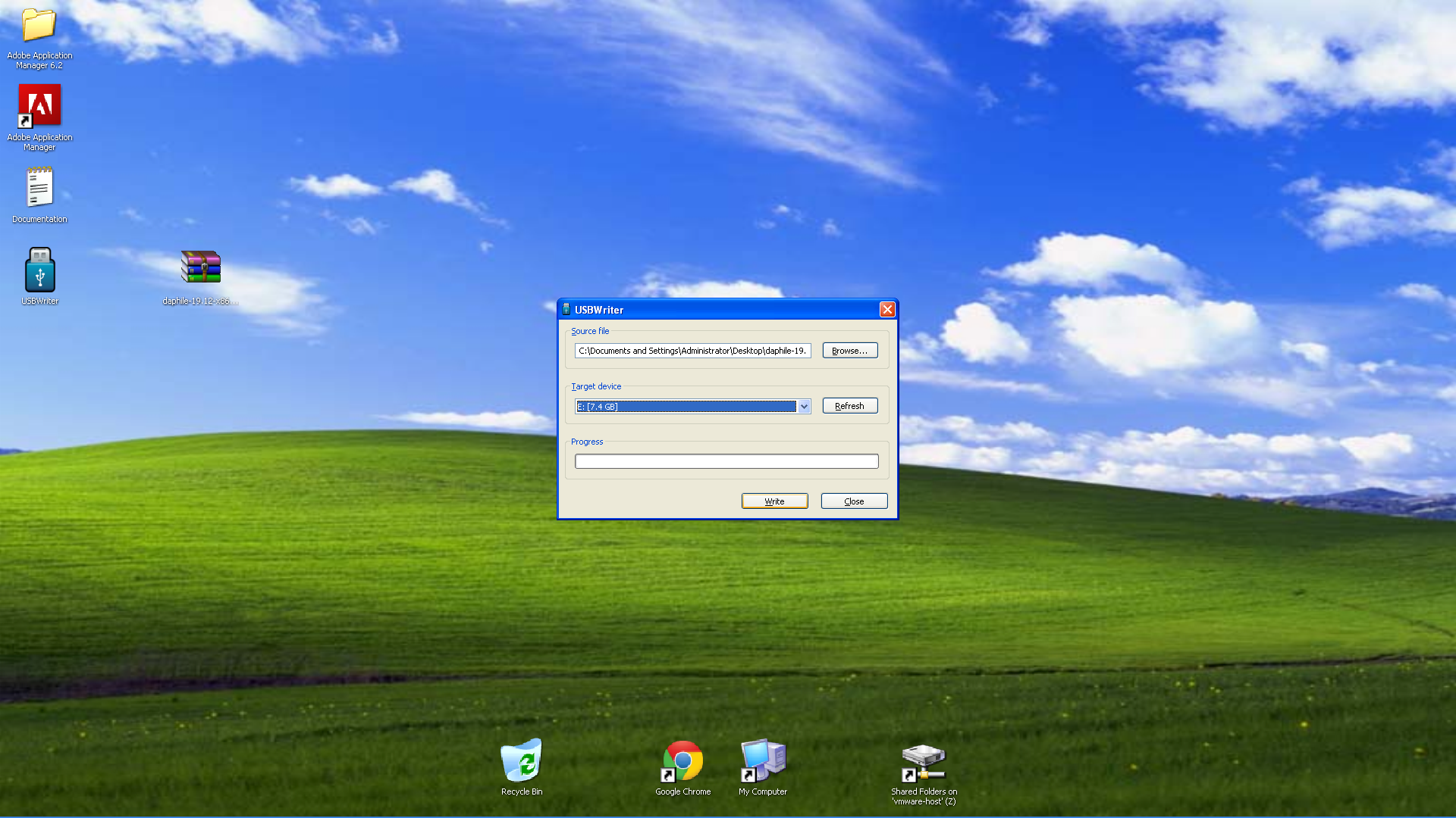

Στη συνέχεια κατεβάζουμε την εφαρμογή usbwriter απο εδώ και ετοιμάζουμε το usb φλασάκι μας:
Αφού ολοκληρωθεί η διαδικασία, κάνουμε επανεκκίνηση στον υπολογιστή μας με το usb flash τοποθετημένο σε μια θύρα usb και επιλέγουμε μέσω του bios να γίνει εκκίνηση του συστήματος απο αυτό το usb drive.

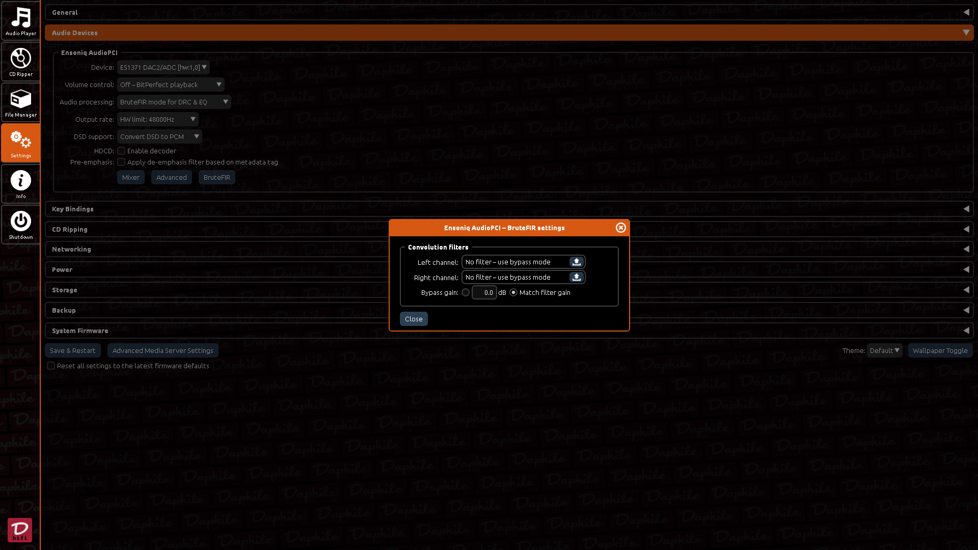

Πάμε λοιπόν να δούμε λίγο και το BruteFIR.
Αφού λοιπόν επιλέξουμε τη σχετική λειτουργία, πατάμε στην επιλογή BruteFIR και ανοίγει το εξής παραθυράκι:

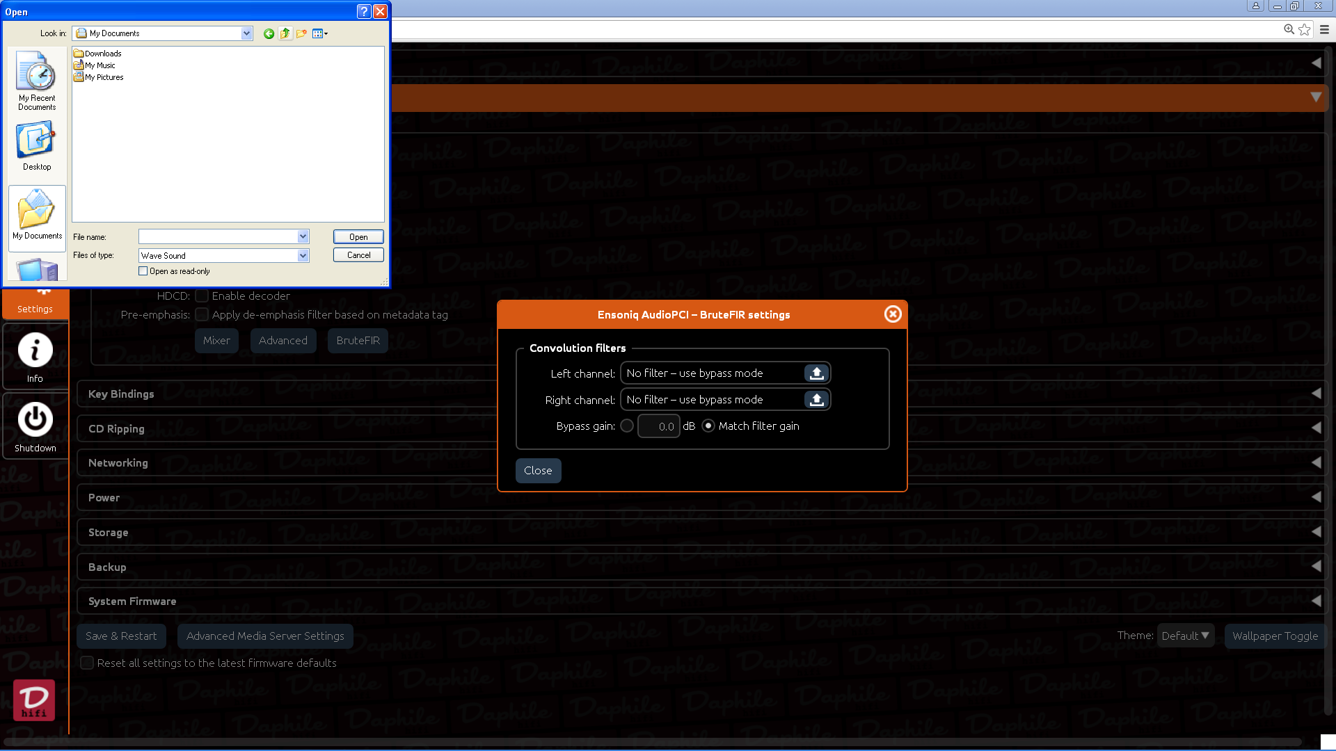

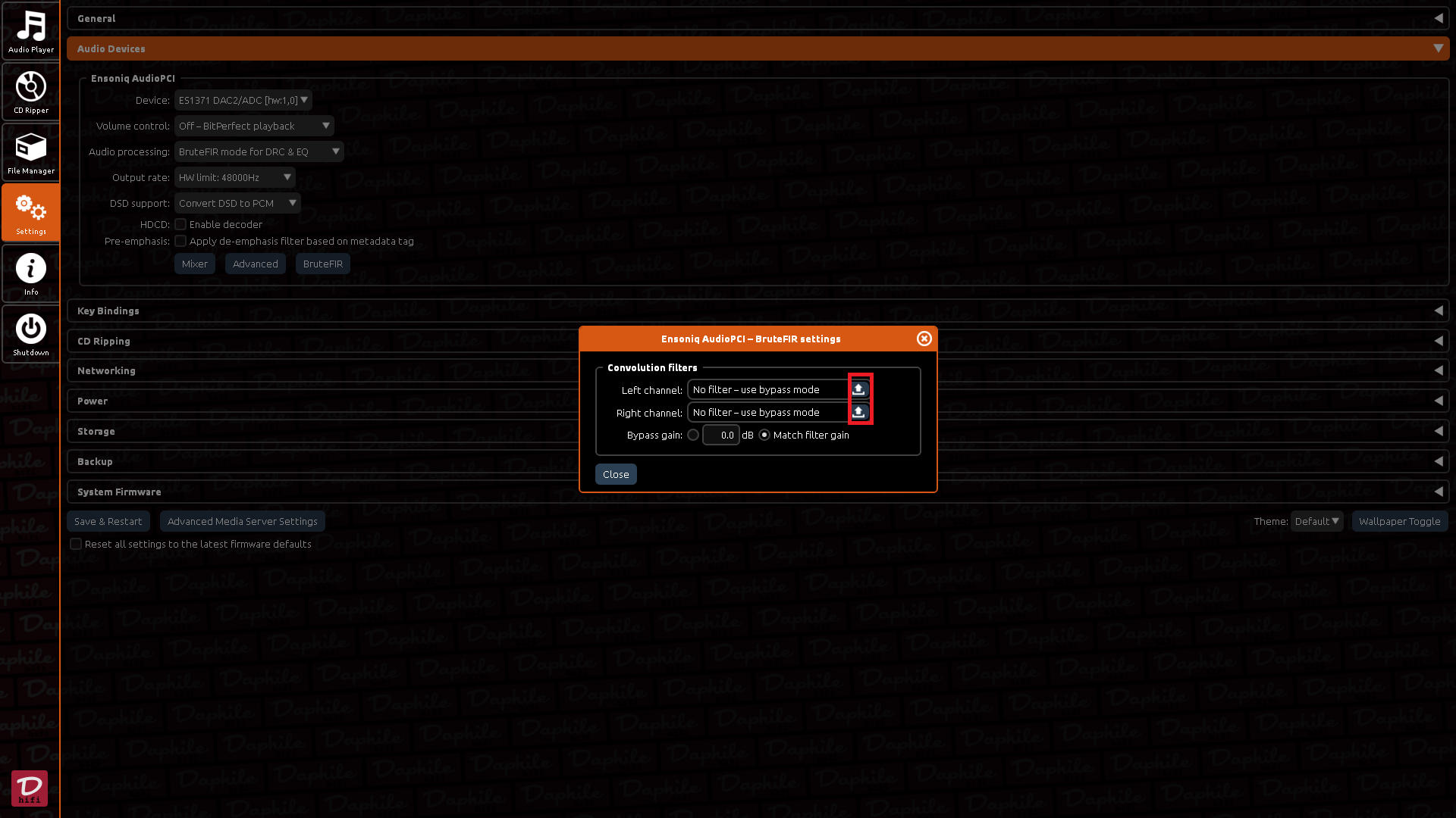

Εδώ λοιπόν βλέπουμε κάτι πολύ ενδιαφέρον, το ότι χρειάζονται δύο αρχεία, ένα για κάθε κανάλι. Πατάμε στο εικονίδιο δίπλα απο το πεδίο του κάθε καναλιού και ανοίγει ένα παράθυρο απο το οποίο βρίσκουμε το κατάλληλο αρχείο ισοστάθμισης για κάθε κανάλι.
Επιλέγουμε και το match filter gain αρχικά και θα δούμε πως βλέπουμε αν σημειώνεται κλιπάρισμα λίγο παρακάτω. Προκειμένου να εφαρμοστούν τα αρχεία ισοστάθμισης, θα πρέπει να επιλέξουμε Save&Restart, διαφορετικά δεν θα επενεργούν τα αρχεία που θα επιλέξουμε στα αρχεία που ακούμε.
Σημειωτέον ότι όταν χρησιμοποιούμε το BruteFIR, παύει να αναγνωρίζεται το sample rate των αρχείων προς αναπαραγωγή, άρα θα πρέπει εμείς να ορίσουμε χειροκίνητα το max sample rate σύμφωνα με το αρχείο συνέλιξης. Αν δηλαδή έχουμε φτιάξει τα φίλτρα μας στα 48KHz, 48KHz θα πρέπει να ορίσουμε και στο max sample rate. Απο όσο γνωρίζω, το ίδιο συμβαίνει και στο περιβάλλον windows, άρα δείχνουμε κατανόηση και δεν γκρινιάζουμε Αφού τα κάνουμε όλα αυτά, τότε κάνουμε επανεκκίνηση.

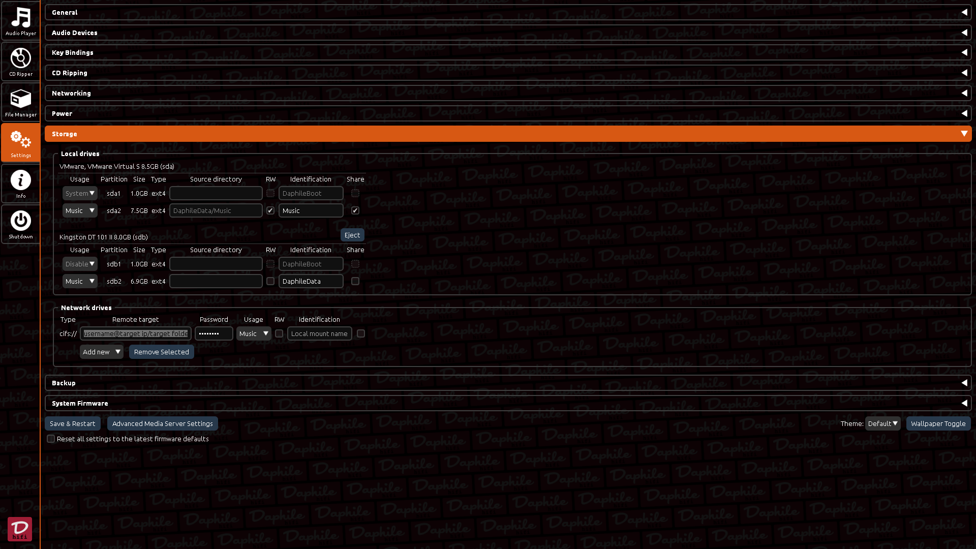

Πάμε λοιπόν να δώσουμε πρόσβαση στο daphile σε φακέλους του δικτύου μας:
Απο τα settings πάμε στην επιλογή Storage και απο το αναδυόμενο μενού "network drives" επιλέγουμε "common internet file system (CIFS)". Φιλοι που έχουν ασχοληθεί με άλλες μορφές δικτύου ( π.χ. NAS ), υποψιάζομαι ότι ξέρουν πως να κινηθούν, είναι κάτι που δεν έχω χρησιμοποιήσει ακόμα οπότε εστιάζω στο CIFS.
Οπότε οδηγούμαστε σε μια φόρμα αυτού του τύπου:
Στο πεδίο remote target βάζουμε αρχικά το username με το οποίο κάνουμε login στο συγκεκριμένο μηχάνημα, την ip του μηχανήματος και τον φάκελο στον οποίο θέλουμε να έχουμε πρόσβαση με την εξής μορφή:
username:targetip/folder π.χ. Administrator:192.168.1..5/Documents
Στο επόμενο πεδίο καταχωρούμε το password με το οποίο κάνουμε login, αν θέλουμε επιλέγουμε RW για να έχουμε πλήρη πρόσβαση στον φάκελο και τέλος δίνουμε ένα όνομα για να ξεχωρίζουμε τον φάκελο. Αφού καταχωρήσουμε τις παραπάνω πληροφορίες, πατάμε στην επιλογή save & restart και μόλις επανέλθει το daphile, θα πρέπει να έχουμε πρόσβαση στον συγκεκριμένο φάκελο.
Αν δίνουμε πρόσβαση σε φάκελο υπολογιστή που δεν είναι μόνιμα αναμμένος, μπορεί το daphile να προσπαθήσει να βρει τον απομακρυσμένο υπολογιστή πριν αυτός εμφανιστεί στο δίκτυο, άρα να μη μας εμφανίζει τον δίσκο διαθέσιμο για πρόσβαση. Σε αυτή τη περίπτωση, μπαίνουμε στη καρτέλα Storage των settings και κάνουμε ένα refresh. Όταν ο φάκελος είναι προσβάσιμος απο το Daphile, θα έχει ένα πράσινο σύμβολο δεξιά του ("ν"). Σε αυτή τη περίπτωση εννοείτα πως δεν χρειάζεται να κάνουμε επανεκκίνηση ξανα, απλά περνάμε στο επόμενο στάδιο που είναι:

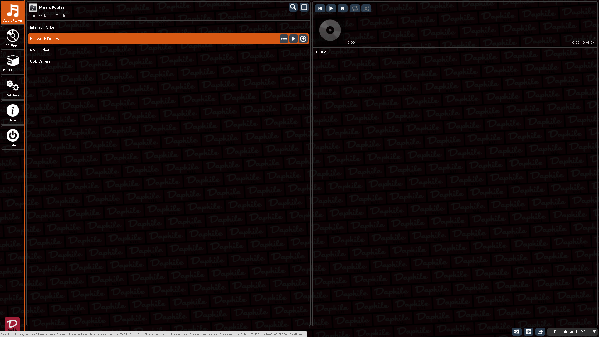

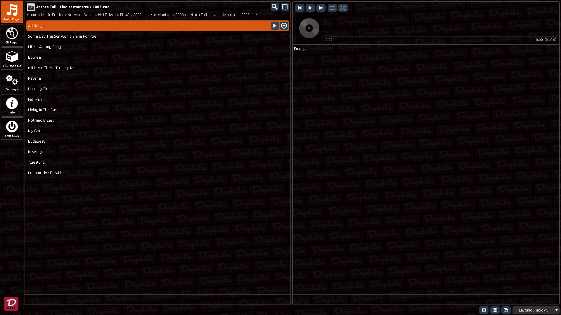

Είμαστε λοιπόν στην ευχάριστη θέση να έχουμε σετάρει το daphile μας, οπότε ήρθε η ώρα να ακούσουμε λίγη μουσικούλα!
Στη στήλη επιλογών λοιπόν αριστερά, πατάμε στη πρώτη επιλογή "audio player". Απο εκεί επιλέγουμε "music folder" και οδηγούμαστε στη παραπάνω εικόνα. Εδώ λοιπόν μπορούμε να επιλέξουμε είτε να μπούμε σε κάποιο τοπικό δίσκο του υπολογιστή στον οποίο τρέχει το daphile, είτε σε κάποιο κοινόχρηστο δίσκο του δικτύου, αν έχουμε κάνει τις σχετικές ρυθμίσεις.
Τα υπόλοιπα βήματα είναι λίγο πολύ βατά, βρίσκουμε τον φάκελο που μας ενδιαφέρει και ανάλογα το τί προσφέρεται, μπορούμε να ανοίξουμε ένα cue file ή να πούμε στο daphile να παίξει όλα τα τραγούδια που περιέχει ο φάκελος ή να προσθέσουμε όποια θέλουμε στη playlist απο τα δεξιά.

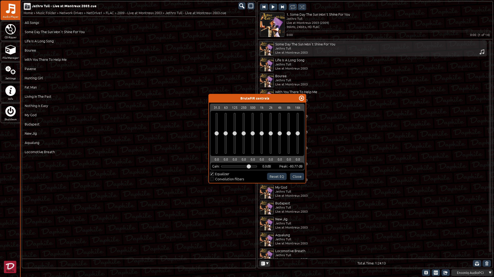

Η πρώτη επιλογή είναι αυτή που φορτώνει στη ram οτιδήποτε υπάρχει στη playlist απο πάνω. Είναι μια λειτουργία που απαιτεί λίγο χρόνο ( ανάλογα το μέγεθος των αρχείων, καθώς και αν βρίσκονται σε τοπικό ή δικτυακό φάκελο ).
Η δεύτερη επιλογή μας ανοίγει το παράθυρο της ισοστάθμισης:
Απο εδώ λοιπόν, μπορούμε να πειράξουμε λίγο την ισοστάθμιση μεν, αλλά στο βαθμό που ενδιαφέρει όποιον ασχοληθεί με τα FIR φίλτρα, απο εδώ μπορεί να δει αν σημειώνεται κλιπάρισμα και κατά πόσο. Μπορεί να μειωθεί και το gain όπως φαίνεται, αλλά προσωπικά δεν μου έχει χρειαστεί ποτέ κάτι τέτοιο.

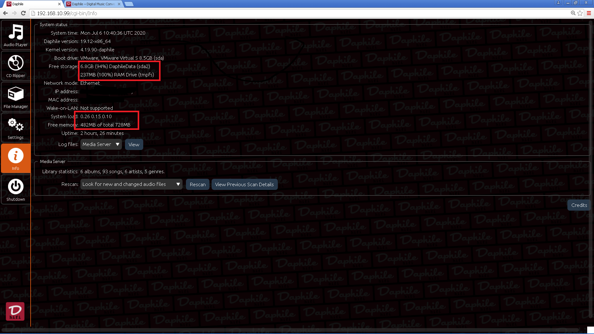

Τέλος, παραθέτω εδώ τη κατανάλωση πόρων του συστήματος, για ό,τι αυτό αξίζει:
Οι παρατηρητικοί θα διέκριναν ότι έκανα την εγκατάσταση σε περιβάλλον VMWARE, με μόλις 768mb ram, 8Gb διαθέσιμο σκληρό. Για τον χαβαλέ άφησα το daphile να τρέχει στο vmware και ακούω μουσικούλα. Works like a charm!!

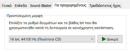

Η PCM κωδικοποίηση στο διορθωτικό αρχείο .wav πρέπει να έχει σύμφωνη ανάλυση με το εκάστοτε αναπαραγόμενο αρχείο και ως προς το μήκος της ψηφιακής λέξης (16 - 24 - 32 bit)
Με το αναπαραγόμενο αρχείο ή με τη ρύθμιση της κάρτας ήχου/dac στον υπολογιστή;
(η φωτό δεν κολλάει ακριβώς εδώ μιας και το θέμα είναι daphile/linux αλλά αφού το γενικεύσαμε λιγάκι)
Και αυτό έχει ξεκαθαριστεί.Κατά την αναπαραγωγή το εξωτερικό DAC ως κάρτα ήχου δεν θα γίνεται προεπιλεγμένη συσκευή για κοινή χρήση.
Θα γίνεται κοινόχρηστη μονάχα για τις μετρήσεις,ενώ αποκλειστικά για τη μέτρηση της διορθωμένης κατάστασης θα επιλέγεται στο εικονιζόμενο πεδίο ανάλυση 16/48 (ή 24/48 αν δεν παρέχεται η πρώτη) ώστε να υπάρχει συμβατότητα με το APO που θα είναι ο φορέας της διόρθωσης κατά τη μέτρηση.
