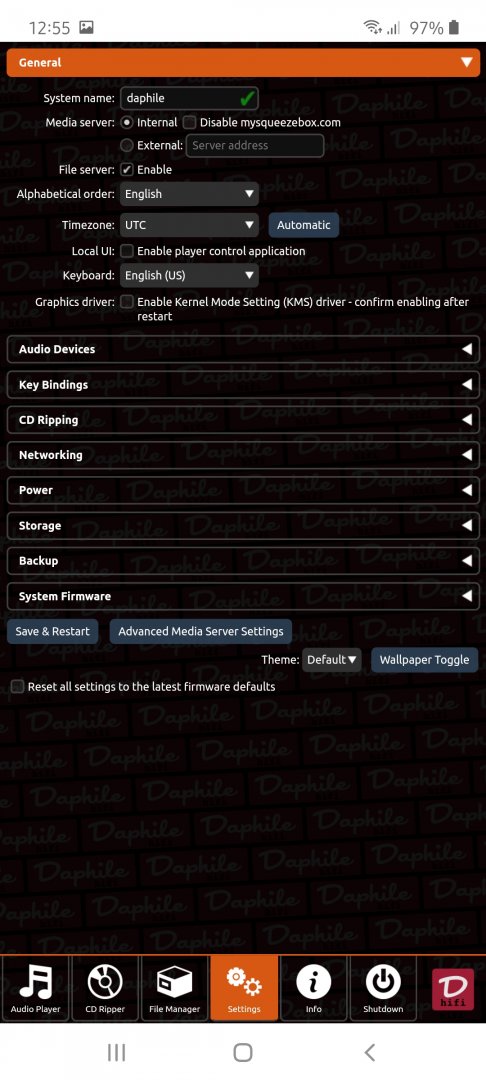

Δίπλα στο αναδυόμενο μενού έχει την επιλογή "Configure system settings". Επιλέγοντάς την, έχουμε τη δυνατότητα να παραμετροποιήσουμε το Daphile πριν κάνουμε επανεκκίνηση και τρέξει απο τον δίσκο στο οποίο θα το εγκαταστήσουμε. Αν το παραλείψουμε δεν χάθηκε ο κόσμος, απλά θα κάνουμε εκ των υστέρων τις ρυθμίσεις. Αν το επιλέξουμε, καταλήγουμε σε αυτή την οθόνη:
Αν κινηθούμε με αυτό το τρόπο λοιπόν, κάθε φορά που κάνουμε μια αλλαγή πατάμε στην επιλογή save settings και όταν τις κάνουμε όλες, επιλέγουμε restart.
H aλήθεια είναι ότι χρησιμοποίησα αυτή την επιλογή σήμερα που ετοίμαζα τον οδηγό, συνήθως έκανα επανεκκίνηση μετά την εγκατάσταση και στη συνέχεια έκανα τις ρυθμίσεις μου.
Στο σημείο που επιλέγουμε να κάνουμε εγκατάσταση του λογισμικού στον δίσκο, όπως είπα και στην αρχή του οδηγού, υπάρχει η επιλογή Configure System Settings δίπλα απο το αναδυόμενο μενού που εμφανίζονται τα διαθέσιμα αποθηκευτικά μέσα. Επιλέγοντάς το αυτό λοιπόν και πατώντας install, αφού ολοκληρωθεί η εγκατάσταση, χωρίς να κάνουμε επανεκκίνηση, μπορούμε να κάνουμε τις παραμετροποιήσεις του συστήματός μας ( π.χ. networking και storage settings ) και όταν τελειώσουμε επιλέγουμε save settings και στη συνέχεια κάνουμε restart. Το δοκίμασα μόλις και λειτουργεί μια χαρά ( άρα γλυτώνουμε δύο επανεκκινήσεις ).

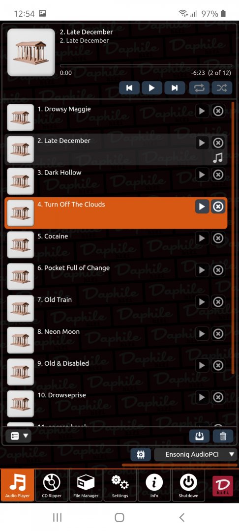

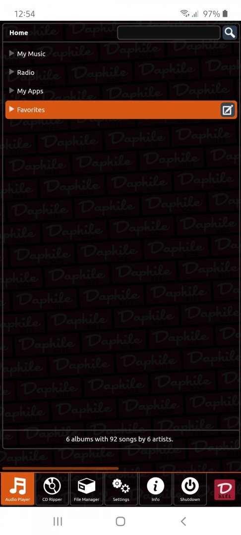

Χμμμ, ένα network player ή στη δική μας περίπτωση, ένα παλιό pc ή ένα mini pc που τρέχει το daphile όπου δεν χρειάζεσαι πληκτρολόγιο, δεν χρειάζεσαι ποντίκι, δεν έχεις καμία φυσική επαφή με το μηχάνημα που παίζει τη μουσικη και το ελέγχεις εξ'αποστάσεως, δικτυακά μέσω κινητού, tablet.
Παράδειγμα απο το δικό μου κινητό:

Δεν είναι εφαρμογή, ωραία η απορία σου, μάλλον δεν έκανα σαφή τη λειτουργία του daphile. Για να το χειριστούμε, ανοίγουμε τον browser του κινητού μας, πληκτρολογούμε στη γραμμή διευθύνσεων την ip που ορίσαμε στο daphile κατά την εγκατάσταση ( απο τη καρτέλα networking, το πρώτο πεδίο ) όπως γράφουμε κάποια σελίδα που θέλουμε να επισκεφτούμε και μπαίνουμε στο interface του daphile.
Πως χτυπάμε δηλαδή την ip για να μπούμε στις ρυθμίσεις του ρούτερ μας ( π.χ. 192.168.1.1 )? Ε, για να μπούμε στο περιβάλλον χρήσης του daphile, χτυπάμε ( απο το κινητό μας ) την ip που του έχουμε ορίσει ( π.χ. 192.168.1.9 ).

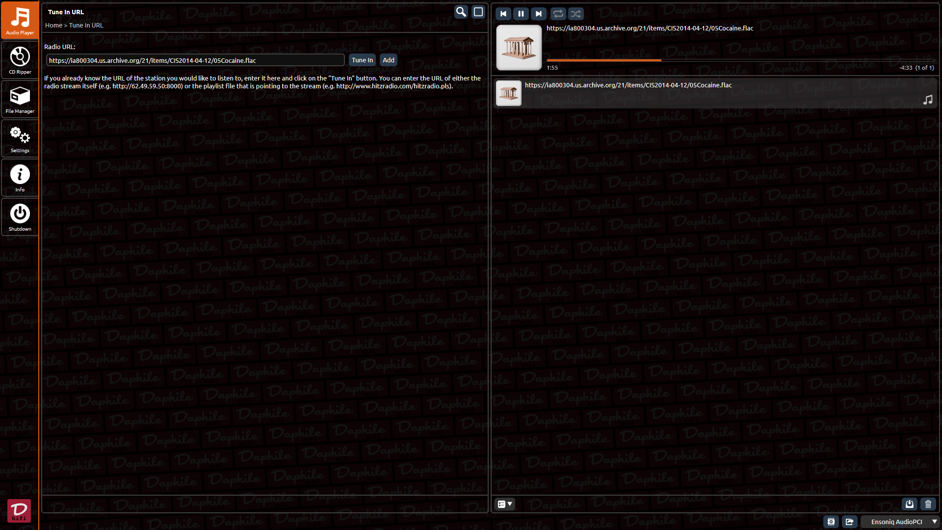

[ χαχαχαχα, καλόοοο!!! Μόλις πήρα το λινκ απο το Late November flac αρχείο του φακέλου, το έβαλα στο tune in url του daphile και παίζει κανονικότατα! Αααα, μαθαίνω, μαθαίνω!!!
