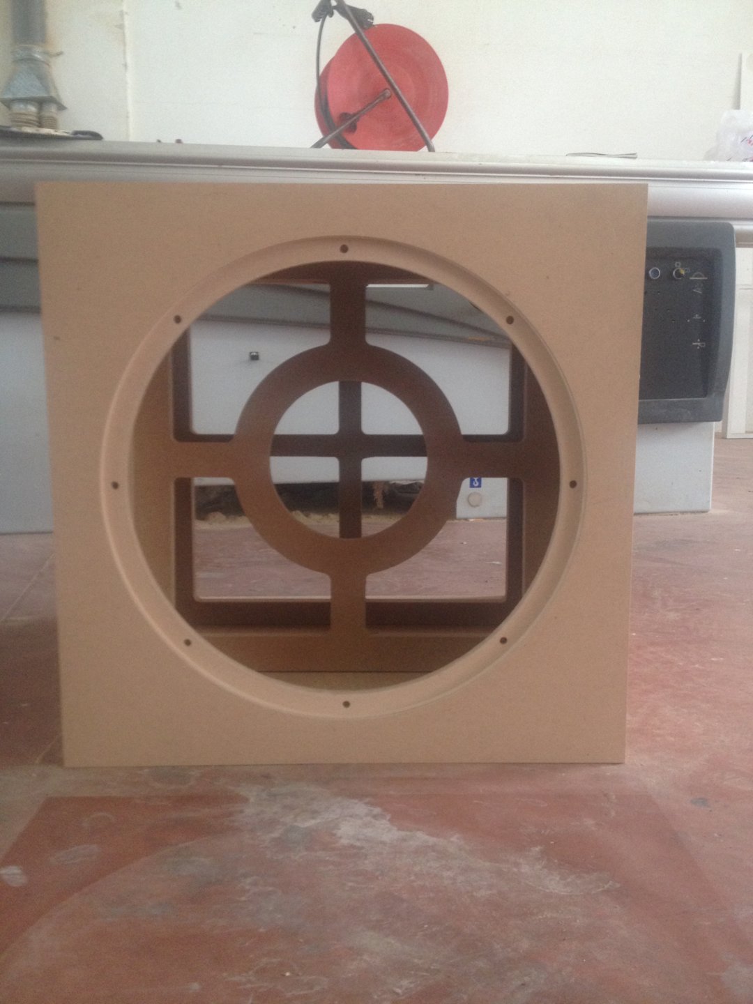

Την καμπινα με cnc την εκοψε ο ξυλουργος η με απλα μηχανηματα ? Δυο ξυλουργους που ρωτησα εδω κοντα δεν εχουν cnc και απο αυτα που μου ελεγαν δε μου γέμισαν το ματι...
ναι με cnc...αλλά μην τρελαίνεσαι κιόλας
εκεί που χρειάζεται το cnc είναι αν θέλεις να κάνεις το εσωτερικό δέσιμο μονοκόμματο όπως εδώ
τα υπόλοιπα γίνονται και με πριόνι :o:D
