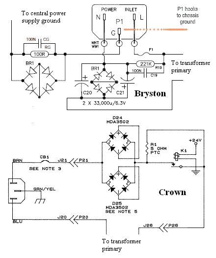

Διαβάζω σωστά; Η Bryston έχει ήδη το κύκλωμα στον ενισχυτή;
[DOUBLEPOST=1559675711][/DOUBLEPOST]Αν ναι και δεδομένου ότι το dc blocking circuit έχει επίδραση στους μεγάλους τοροειδείς, τότε μήπως δεν το χρειάζομαι αφού ως φαίνεται ο ενισχυτής το έχει ενσωματωμένο;
Μπορεί κάποιος να απαντήσει σε ααυτό? Ευχαριστώ !

Ναι,με διαφοροποιημένη τοπολογία και τιμές εξαρτημάτων σε σχέση με το κλασσικό σχέδιο του Rod Elliott.Η Bryston εφαρμόζει πυκνωτές συνδεδεμένους παράλληλα αντί εν σειρά,χωρίς διόδους αλλά με ειδικό κύκλωμα soft-start για ν'αποτρέπονται φαινόμενα φόρτισης εξαιτίας διαφοράς δυναμικού με ανάδρομη φορά αντί για τη συνεχή συνιστώσα που θα περιεχόταν από ασυμμετρία μεταξύ των φάσεων στο δίκτυο τροφοδοσίας.
Απ' ότι φαίνεται, τα σοβαρά ΕΡΓΑΛΕΙΑ δεν παίζουν*. (BRYSTON)
*δεν αστειεύονται
Κύκλωμα καταστολής της συνεχούς συνιστώσας είναι εφηρμοσμένο και σε ενισχυτικά της...Crown όπως παρατηρείται:
