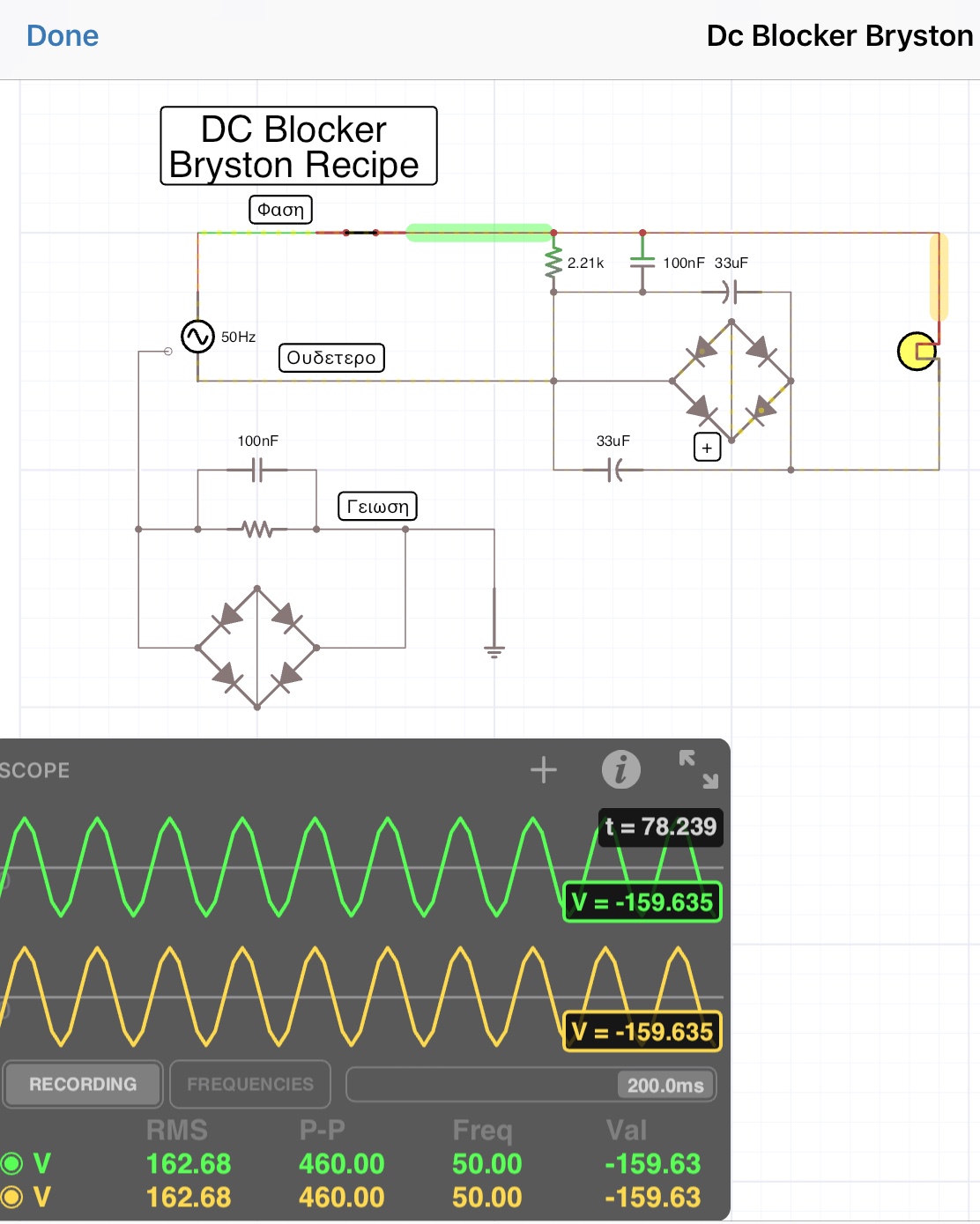

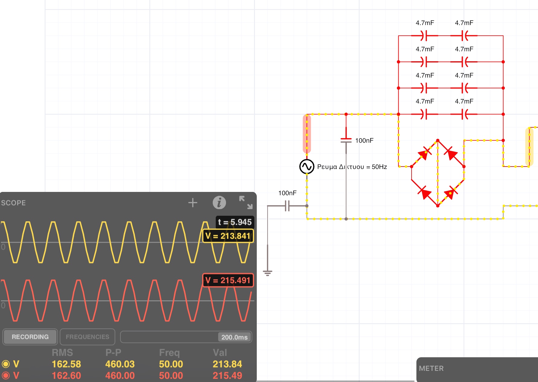

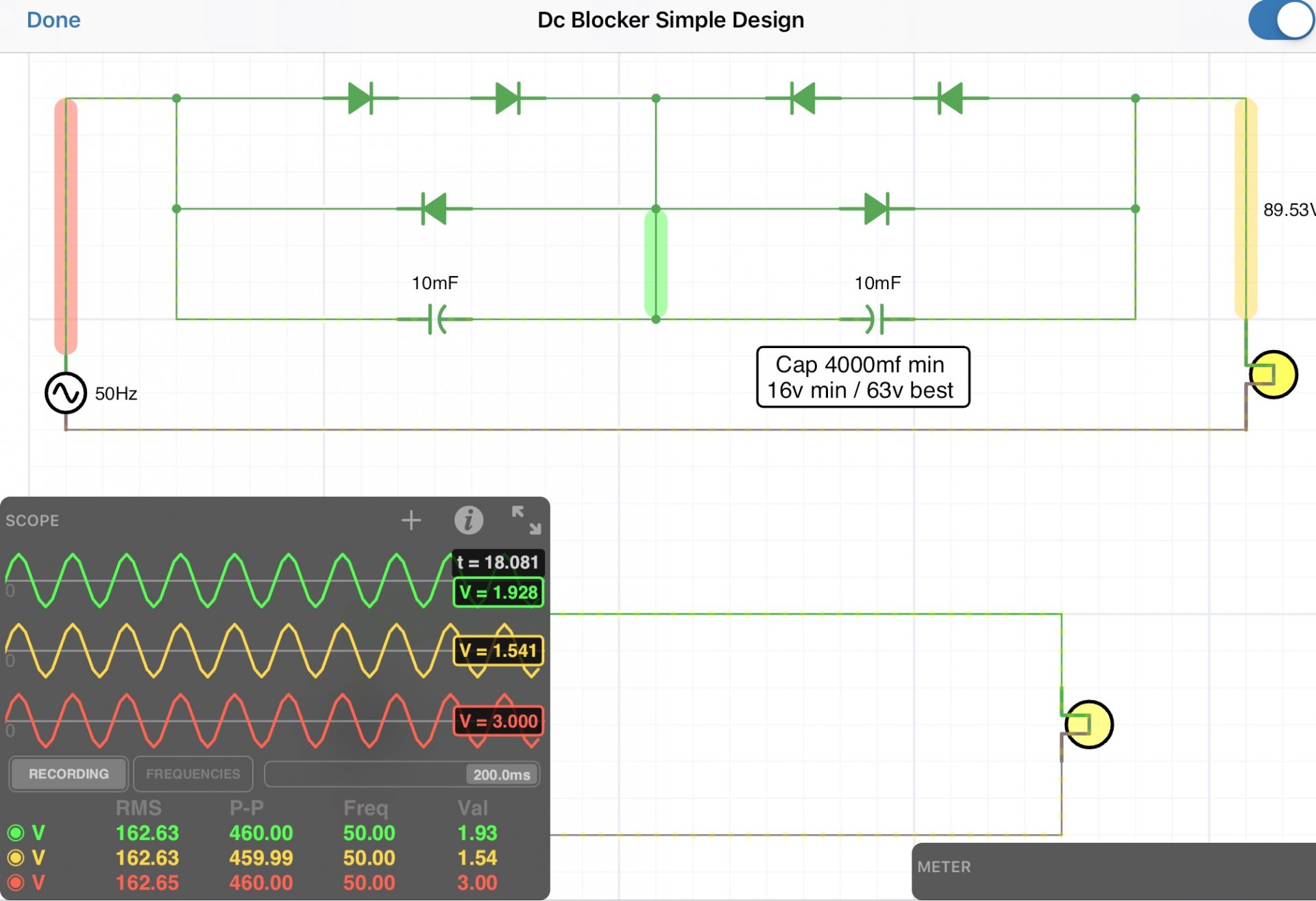

Εδώ έχω βάλει 3 ξεχωριστα κυκλώματα Dc Blocker. Τα έχω περάσει σε προσωμειωση για να βεβαιωθώ ότι δουλεύουν σωστα σαν κυκλώματα. Σκέφτηκα ότι θα ήταν ωραία να ήταν έτοιμα σε μια φωτογραφία κάθε ένα ξεχωριστα για οποιον θα ήθελε να ασχοληθεί. Οποίος γνωρίζει περισσότερα θα ήταν όμορφα να το προσθέσει. Θα ήταν μεγάλη βοήθεια, ευχαριστώ :)

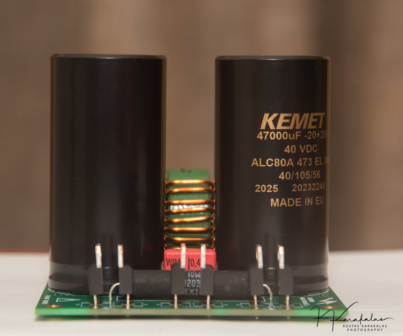

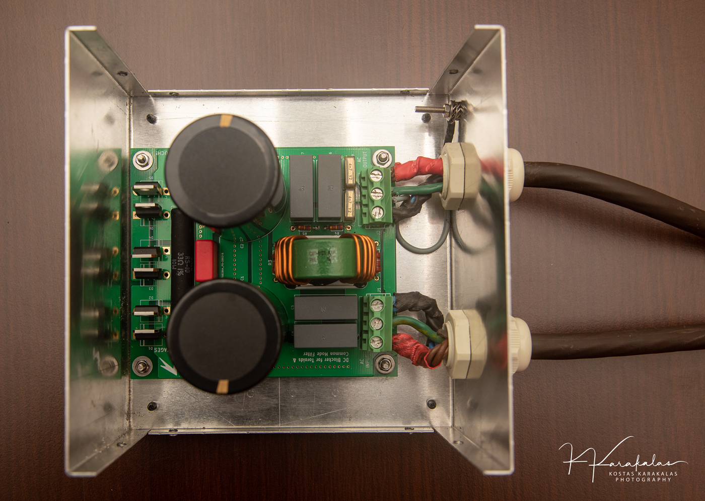

Αφού διάβασα το νήμα και από κουβέντα που είχα με γνωστό reviewer, αποφάσισα μέσα στην καραντίνα να ασχοληθώ λίγο με το θέμα, χωρίς να έχω κάποιο ιδιαίτερο πρόβλημα.
Παρήγγειλα την πλακέτα από τον Βούλγαρο ATL (https://www.atlhifi.com/shop/bare-pcb/pcb-for-dc-trap-blocker-and-emi-rfi-cm-filter/) μαζί με το φίλτρο EMI/RFI 18 € και όλα τα υλικά από mouser 72 € (ίσως το παράκανα με τους δύο ηλεκρολυτικούς) και κουτί από τον Μακρίδη 12 €, σύνολο 96 € με μεταφορικά. Στην είσοδο και έξοδο χρησιμοποιήθηκε καλώδιο ρεύματος το παλιό της Audioquest (καφέ) συνδεδεμένο κατευθείαν στην πλακέτα.
Επομένως η τιμή των 118 € που το δίνει μου φαίνεται πολύ τίμια.
Επίσης είχα στην κατοχή μου ένα άλλο , ιδιοκατασκευή με 10 πυκνωτές 4700μF παράλληλα και μια γέφυρα ανόρθωσης.
Οι ακροάσεις στο σύστημά μου ( https://www.avsite.gr/forum/account/account-details ), στα ΑΥΤΙΑ μου και στο χώρο μου είχαν τα παρακάτω αποτελέσματα:
Με το ATL ο ήχος με μια λέξη έγινε πιο ομοιογενής. Έσφιξαν τα μπάσα, καθάρισε η μεσαία περιοχή και τα πρίμα έγιναν πιο μαλακά. Με την ιδιοκατασκευή τα μπάσα δεν είχαν αυτό το κάτι παραπάνω και τα πρίμα απέκτησαν μια λαμπρότητα που στην αρχή ετυπωσίαζε αλλά μετά από λίγο κούραζε. Χωρίς αυτά με σκέτο το καλώδιο ρεύματος στο πολύμπριζό της Supra ο ήχος βρισκόταν κάπου στη μέση.
Δεν ξέρω αν με "στρώσιμο" του ATL διαφοροποιηθεί ο ήχος (δεν το πιστεύω) αλλά μάλλον δεν θα βγεί από την πρίζα.
