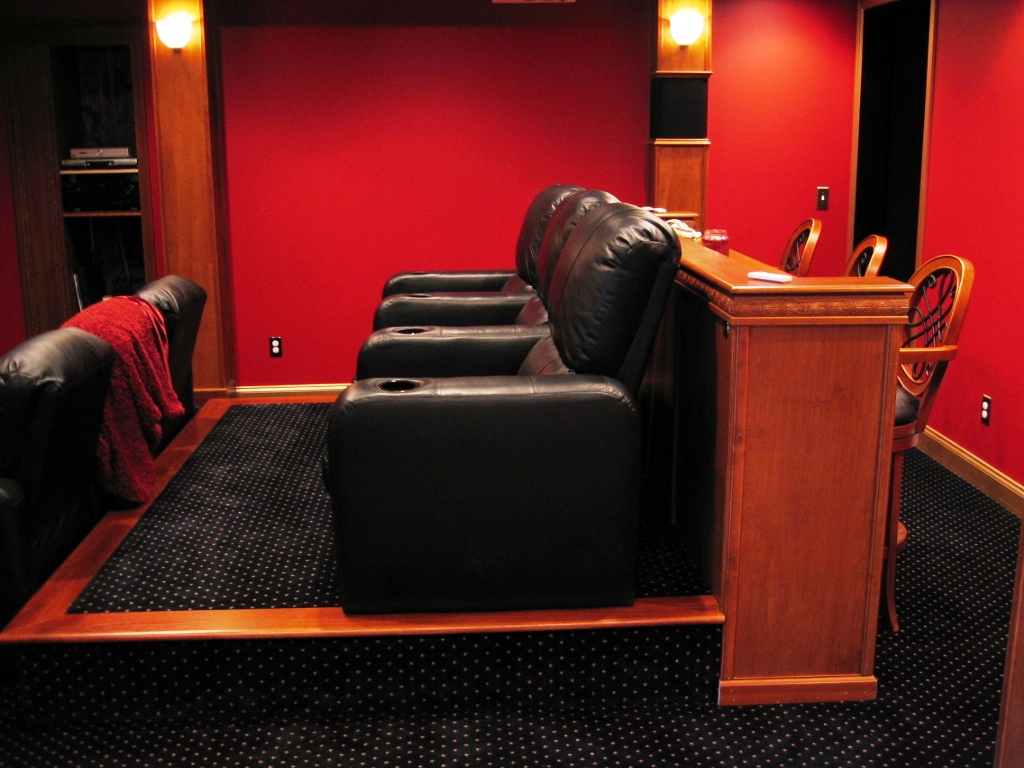

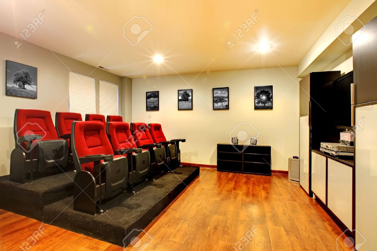

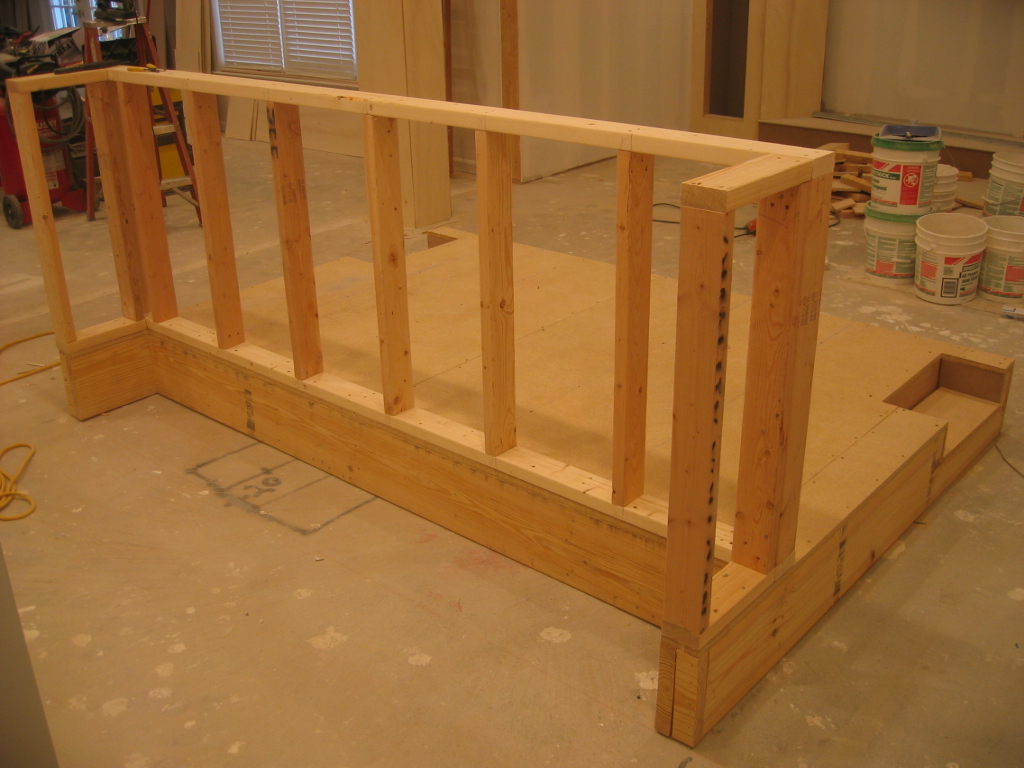

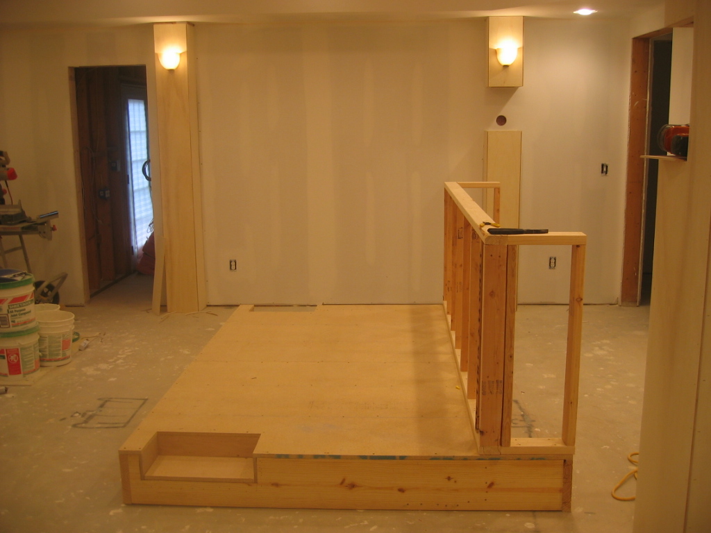

Θα μπορούσες σαν εναλλακτική λύση να έφτιαχνες με ξύλα υπερυψωμένο χώρο για θεατές και οθόνη/μηχανήματα (riser). Θα καλυπτόταν όλες οι ανωμαλίες του δαπέδου και θα ήταν και πιο όμορφο. Αν ψάξεις γίνεται ένας χαμός από εγκαταστάσεις για ιδέες, π.χ:
View attachment 65908 View attachment 65909 View attachment 65910 View attachment 65911
Ευχαριστω για τις ιδεες. Εχω βρει απιστευτο υλικο και εγω στο avsforum. O υπερυψωμενος χωρος για τους θεατες θα ηταν πρωτη μου επιλογη εαν δεν ειχα το περιορισμο υψους του υπογειου (225εκ).
Δεδομενου πως θα επενδυθει ενα σεβαστο ποσο σε χοντρη και οσο δυνατον πιο ηχοαποροφητικη μοκετα, θεωρητικα δεν θα φαινεται η ανομοιομορφια.

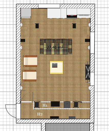

Η δικια μου προταση δε οσον αφορα την διαμορφωση ειναι η κατασκευη γυψοσανιδας ωστε να εντοιχιστουν τα ηχεια και να δημιουργηθει ενα Helmholtz Resonator (H1) και ταυτοχρονα να ειναι ευκολη η τοποθετηση/συνδεση των μηχανηματων και ο χωρος πισω απο την γυψοσανιδα να ντουμπλαρει σαν δευτερος Helmholtz Resonator (H2)

Δεν ειμαι σιγουρος οτι λειτουργουν ετσι ακριβως τα πραγματα...
Ενας πρωτο προβλημα ειναι για παραδειγμα οτι ο εντοιχισμος απαιτει ακλονητη επιφανεια εντοιχισμου, ιδανικα μπετον και σε καμια περιπτωση απλη γυψοσανιδα...
Oχι δεν απαιτει ακλονητη επιφανεια εντοιχισμου. Καλα δεμενη ωστε να μην συντονιζει ναι. Απλη και σκετη γυψοσανιδα σιγουρα οχι αλλα μια σωστα δεμενη γυψοσανιδα ειναι ακριβως αυτο που χρειαζεται και σιγουρα οχι μπετον. Ολα τα Home Theaters στην αλλη πλευρα του ατλαντικου ετσι γινονται.

Το ότι χρησιμοποιούν γυψοσανίδα γιατί είναι εύκολο και φθηνό, δεν σημαίνει ότι δεν είναι μακράν καλύτερα με κάτι σχετικά ακλόνητο, όπως μπετόν, τούβλα κλπ. Επίσης, ποτέ δεν με απασχόλησε ιδιαίτερα το τί κάνουν οι άλλοι, καθώς δυστυχώς, πολλοί είναι άσχετοι.

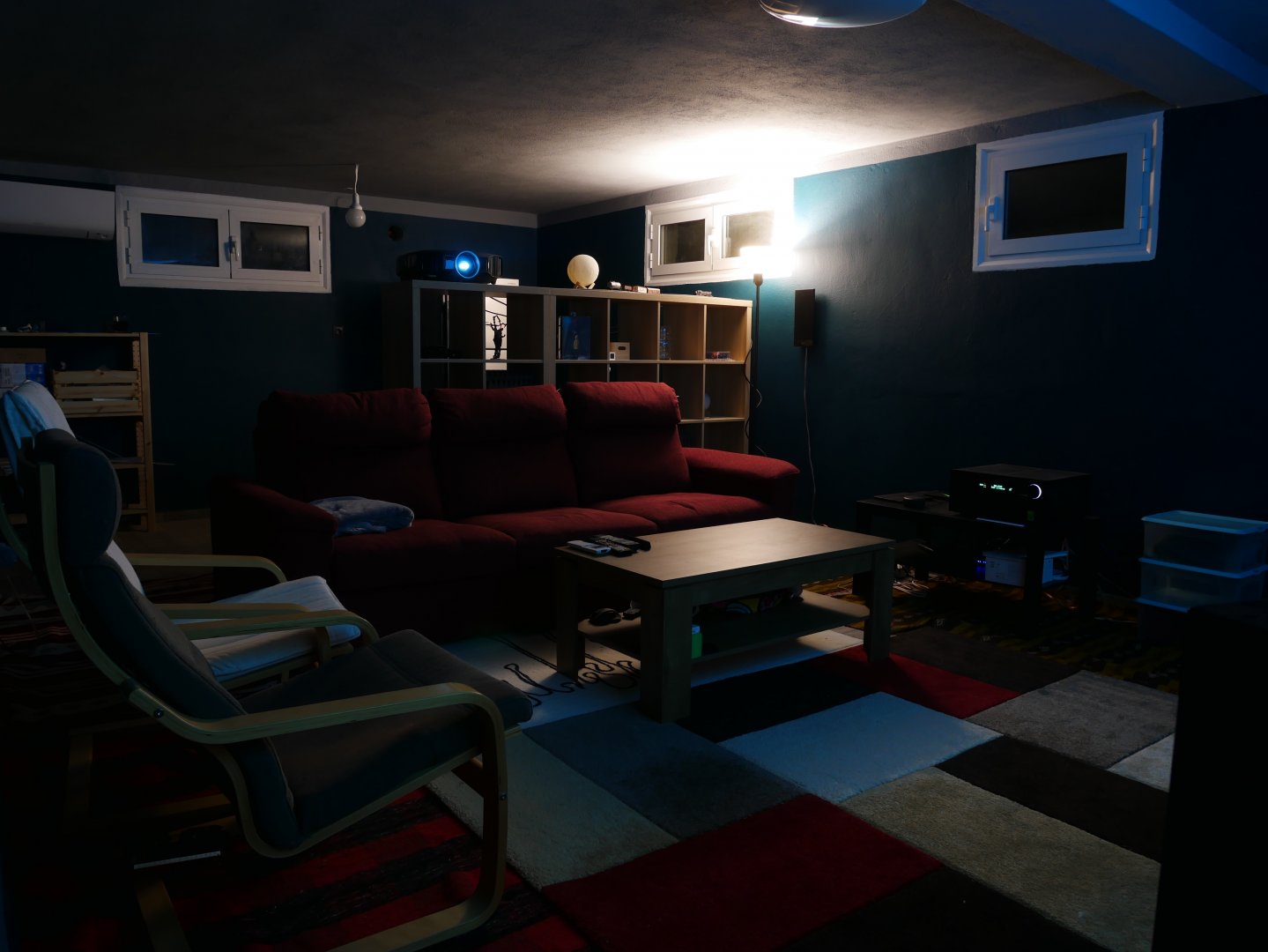

And the dream is almost ready. Εχει πολυ δουλεια ακομη αλλα μετα απο πολλα χρονια παυσης απο ταινιες/σειρες, αφου περιμενα πως και πως να στησω αυτο το χωρο, εφτασε η ωρα. Με καθυστερηση αρκετων ετων εχοντας φτασει και εγω την ηλικια των 40+
Το αρχικο σχεδιο για διαχωρισμο του ενος χωρου με το χωρο της εισοδου εγκαταληφθηκε λογο κοστους και επειδη στη πορεια φανηκε οτι θα ηταν μακραν πιο ωραιος ο χωρος να μεινει ανοιχτος.

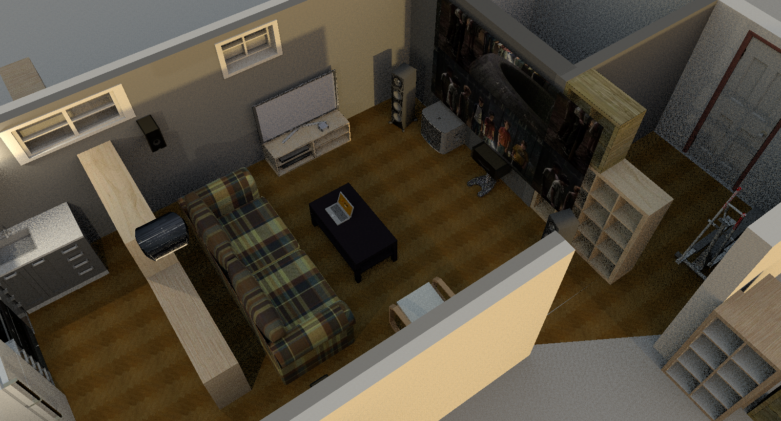

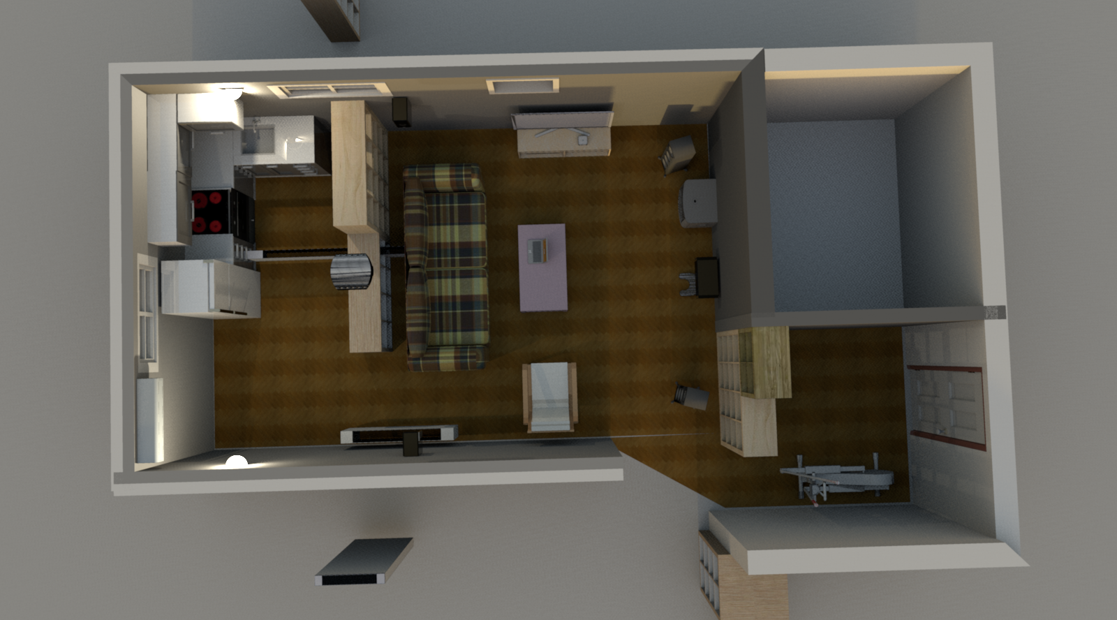

Το αρχικο σχεδιο ηταν το εξης (ανεβαζω ξανα αφου χαθηκαν οι αρχικες φωτος του thread).
Και καταληξαμε εδω μετα απο πολυ ταλαιπωριο και αρκετο χρημα αφου ολος ο ημι υπογειος χωρος ανακαινιστηκε απο την αρχη. Το αρχικο πλανο να ξηλωσουμε μερικα πλακακια για να βαλουμε νεα, εκανε φτερα οταν ανακαλυψαμε οτι η τσιμεντοκονια απο κατω ηταν "σαπια". Και μετα το ενα εφερε το αλλο οπως καταληξαμε να βαζουμε απο την αρχη υδαυλικα και ηλεκτρολογικα.
Το πλανο του open space ηταν να καταληξουμε ετσι (εκει που ειναι το ελλειπτικο ειναι η κυρια εισοδος).
Μερικες φωτος απο τα σταδια των εργασιων
Τα προβληματα που προεκυψαν παμπολα. Δυστυχως οπου υπηρξε εμπλοκη μαστορων/συγγενών, τα πραγματα δεν κατεληξαν καλα με τραγελαφικα οπως το χρωμα οπου δεν εστρωνε με τιποτα και ο μαστορας αποδειχτηκε οτι ειχε βαρεθει να ασταρωσει ολο το χωρο πριν περασει το δυσκολο μεν χρωμα της βιβεχρωμ.
Ουκ ολιγες οι φορες που ηθελα να τα παρατησω ολα και σε αυτο βοηθησε και ο ηλεκτρολογος που εγκατεστησε ενα επιτηρητη τασης και απο βλακεια του, εγινε διακοπη ουδετερου και καηκαν στο χωρο ολοι οι αυτοματισμοι μου στα φωτα και η κυρια πηγη θερμανσης μου, το 3 μηνων κλιματιστικο μου.
Μεσα στην ολη φαση ημουν τρομερα χαρουμενος πως δεν καηκαν οι εξοπλισμοι μου γιατι μαλλον τοτε θα τα ειχα παρατησει για τα καλα. 1+ μηνα μετα και αφου το κλιματιστικο κατεληξε με νεα πλακετα, μπορουσα ολο χαρα να συνεχισω να χρησιμοποιω το χωρο.
Πλεον ο χωρος εχει καταληξει καπως ετσι:
Η τωρινη κατασταση ειναι η ακολουθη.
Εχω στρωσει οτι χαλι εχω βρει μπροστα μου για να φτιαξω ηχητικα το χωρο, πηρα ενα σετ απο accoustic foams , αυτα εδω https://www.thomann.de/gb/eq_acoustics_classic_wedge_30_tile_grey.htm τα οποια δεν εχω βαλει ακομη. Γενικα ο χωρος ειναι δυσκολος ακουστικα αφου εχει μπολικο μπετο.
Το ενα μου surround ηχειο (kef t101) αρχισε να παραμορφωνει τον ηχο σε υψηλες σταθμες οποτε ψαχνω ηδη αντικαστατη.
Το ονειρο για tensioned οθονη αντικατασταθηκε απο μια πάμφθηνη χειροκινητη των 100+ ευρω στις 120" προσωρινα
Αλλα πλεον βλεπω ταινιες/σειρες και το χαιρομαι. Προστεθηκε στο γερικο μου εξοπλισμο ενα nvidia shield tv pro που streamaρει μεσω δικτυου remux blu ray απο το 24/7 seedbox μου που στηθηκε προσφατα και ολα δουλευουν ρολοι. Στα ματια μου ο epson tw9000 παραμενει αξιοπρεπεστατος και ειμαι χαρουμενος που τον εχω.
