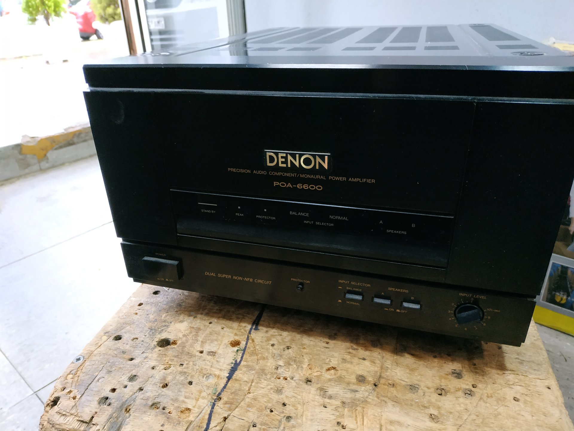

Καλησπέρα έχω 2 Denon poa-6600.Μετα από τόσα χρόνια που αγοράστηκαν από τον πατέρα μου χρειάζονται επισκευη.Παιζουν αλλά κάνουν κάτι περίεργα..Ξέρουμε κάποιον εντός Αττικής που να αναλαμβάνει τέτοιους ενισχυτές?Ευχαριστω

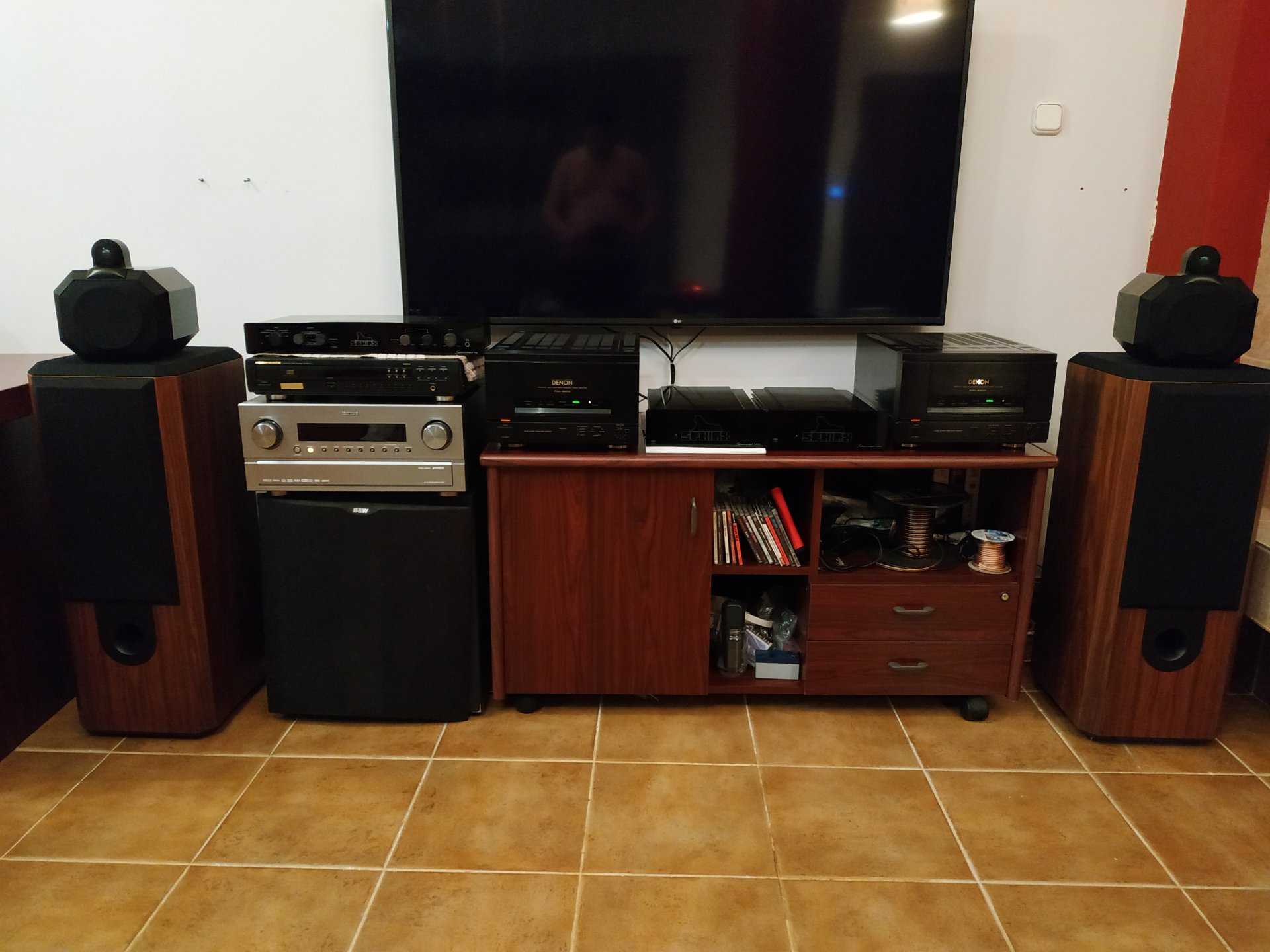

Καλησπέρα έχω έναν siltech sphinx project 2 προενισχυτη.εχω και 2 τελικούς siltech sphinx project 12 και δεν είχα πρόβλημα.τωρα έχω τους Denon για τις χαμηλές συχνότητες και τους siltech για τα ψηλά.οποτε το θυμηθούν οι Denon κάνουν ένα μικρό γρατσαρισμα για 1 δευτερόλεπτο.

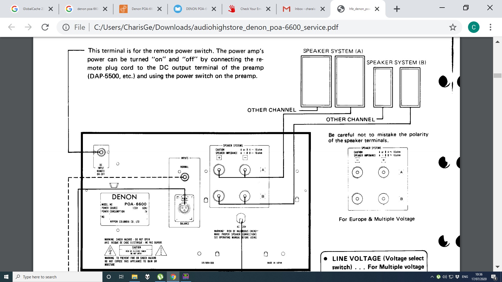

Για να μην ανοιγω αλλο θεμα. Ξερει καποιος πως ακριβως δουλευει το remote power switch?
Αναβουν οι ενισχυτες χωρις να πατηθει το ποουερ η πρεπει να ειναι αναμενο και μεσω διακοπτη εσωτερικα κοβει το ρευμα? Επισης ποσα βολτ θελει για να δουλεψει
