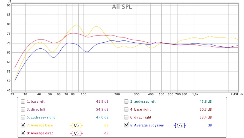

Κάποιος από το forum της emotiva μπήκε στον κόπο και συνέκρινε τις διορθώσεις του Dirac και του Audyssey.
Μπορείτε να κατεβάσετε το αρχείο του για περαιτέρω ανάλυση στο REW σας. Τα αποτελέσματα είναι πολύ ενδιαφέροντα.
Πέραν των απλών και εξόφθαλμων παρατηρήσεων που προκύπτουν από το screenshot που παραθέτω από τους μέσους όρους των 2 καναλιών κάνοντας smoothness 1/6, θα ήταν πολύ χρήσιμο τα παιδιά που ξέρουν να αναλύσουν τα αποτελέσματα, να μας διαφώτιζαν.
Τι λέει το παραπάνω γράφημα:

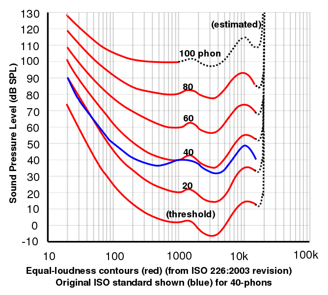

Το dirac δουλεύει,τρόπον τινά,σωστότερα ή αν θέλουμε να είμαστε ακριβολόγοι,πιό ευχάριστα.
Ο λόγος είναι οι μικρότερες διακυμάνσεις στην καμπύλη απόκρισης και το ότι τονίζει τις χαμηλές.
Πολύ σημαντικό καθότι βάσει ψυχοακουστικής και φυσιολογίας αυτιού/ακουστικού πόρου (κατόφλί ακουστότητας*) αυτή η τόνωση κάνει το άκουσμα πιο ''φυσιολογικό''.

Απ την άλλη βεβαίως θα μου πείτε:
Και γιατί να βάλω ρε μπάρμπα το dirac αφού και στο default τονίζει τις χαμηλές;
Διότι:
α)Το κάνει άτσαλα και αυτό μετά από λίγο κουράζει.Μαντεψιά για το ανωτέρο σύστημα:Η drum(ειδικότερα η μποτιά) είναι highlight του,αλλά αν μπεί ταυτόχρονα και μια φωνή τότε η δεύτερη χάνεται.
β)ΤΟ ΚΑΝΕΙ Ο ΧΩΡΟΣ(δλδ αυτό που κοιτάμε να αλλάξουμε)

Επειδή μερικοί ίσως βαριούνται να διαβάσουν το link, θέλω να διευκρινήσω πως οι καμπύλες είναι οι βασικές διορθώσεις (default) του κάθε συστήματος. Από κει κι έπειτα στο dirac παραμετροποιούμε την καμπύλη κατά το δοκούν.
Η τάση της διόρθωσης των χαμηλών προς το "επιθυμητό", μπορεί να επαναδιορθωθεί ανά πάσα στιγμή. Αυτό που παρατηρώ στις δύο διορθώσεις είναι πως το dirac μπορεί να φέρει τον χώρο πραγματικά flat. Ας μην ξεχνάμε πως στο πρώτο γράφημα που παρέθεσα "διαβάζουμε" το χώρο-σύστημα του ανθρώπου που έκανε τη δοκιμή. Αυτό δεν σημαίνει πως και στο σπίτι μας θα είναι το ίδιο...
Αν ανοίξετε το αρχείο στο REW, αποκαλύπτονται πολλές διαφορές στα phases, impulses, rt60 κλπ
Δεν είναι επιθυμητό κάτι τέτοιο,τον λόγο τον εξήγησα παραπάνω.
Θα δεις ότι μετά από δοκιμές θα καταλήξετε σε κάποια καμπύλη με τόνωση στις χαμηλές.
