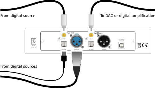

Δεν έχει A/D-D/A το μοντέλο που αναφέρεις, είναι digital to digital.

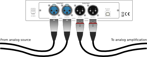

Το Dirac minidsp έχει 3 μηχανήματα:
Το ένα είναι για τους αναλογικούς. Τα στάδια είναι a/d >επεξεργασία> d/a. Κάτι σαν το Lyngdorf.
Το άλλο είναι για τους ψηφιακούς. Στάδιο d/d
Το τρίτο είναι upgrade. Δηλαδή αν έχεις miniDSP OpenDRC και θέλεις upgrade σε Dirac.
Κοίτα. Αν παίζεις μόνο από υπολογιστή μουσική ή/και ταινίες χρειάζεσαι μόνο το Dirac stereo ή/και full (8ch). Αλλιώς, μπορείς να βρείς χρήσιμα τα πρώτα 2 μηχανήματα. Το Dirac στον υπολογιστή ΣΟΥ κοστίζει λιγότερο από τα μηχανήματα miniDSP.
