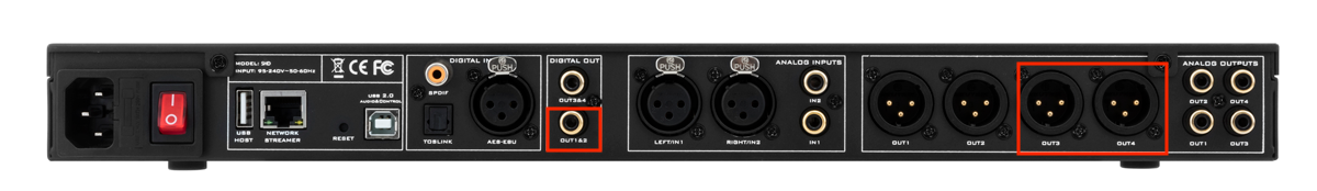

Αυτό που θα με ενδιέφερε είναι να δώσω παράλληλα αναλογικό σήμα balanced σε sub και ψηφιακό σήμα σε dac που θα οδηγήσει δορύφορους (μέσω stereo amp). Βλέποντας ότι δίνει ξεχωριστό digital out για τις εξόδους 1&2 και 3&4 ίσως γίνεται όπως παρακάτω??
Στόχος, όπως έχει αναφερθεί, είναι να παρακάμψω το DAC του SHD για το σήμα που πάει στους δορυφόρους.
Νομίζω ότι δεν γίνεται. Η ψηφιακή έξοδος είναι πριν το router άρα θα βγάλεις full σήμα πριν το plugin άρα αν χάσεις τις δυνατότητες routing cross κτλ. τι να το κάνεις το minidsp? Μπορείς να ρωτήσεις και στο community στο site της εταιρείας για πιο σίγουρα αλλά είμαι 99% σίγουρος ότι δεν γίνεται.
Το studio λογικά το κάνει με τον τρόπο που σου εξηγεί ο Zabbalos. Είναι λίγο overkill πιστεύω όμως.
Οκ, ευχαριστώ. Δεν είναι και το τέλος του κόσμου, μικρό το limitation αφού έχει καλό dac το SHD. Το άλλο μικρό μειονέκτημα είναι που δεν έχει bypass (για DSP και DIRAC) στα analog inputs αν θες να συνδέσεις πάνω pre-out από AV receiver. Θα ήταν neat λύση για integration stereo και AV setup με ενεργά ηχεία ;)
